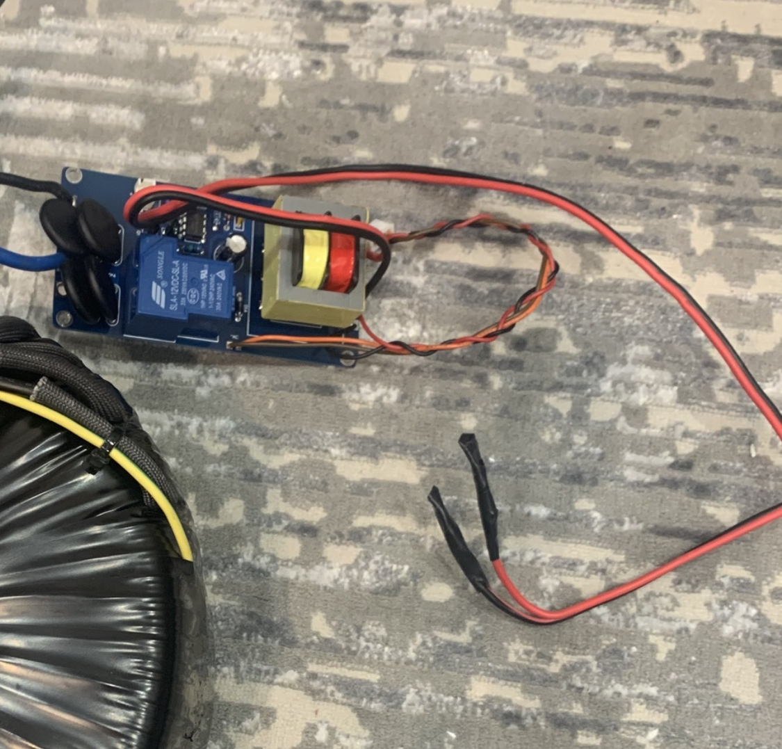

Нужен совет.
Если балансный трансформатор, то у него и фаза и ноль «светятся». Без земли он работать не будет? Нужно кинуть на выходе к розетке землю?
Работать будет и без земли, но менее эффективно.
Наш с @LKir балансный РТ PVD IZT-600 в данный момент так и запитан: от двухпроводной выделенной линии. Потому как земля в многоэтажке у нас не очень.
Отбой! Плату софтстара не запитал!!! Вот ноля и нет. Вечером уже.
Это самый лучший вариант, Японский :+1: а они далеко не дураки, особенно в электронике/электрике. Хоть вскрывай выделенку и вытаскивай физически земляной кабель 3-й))) иначе там собирается потенциал. Хорошо, на ней хоть землю полноценно реализовал.
