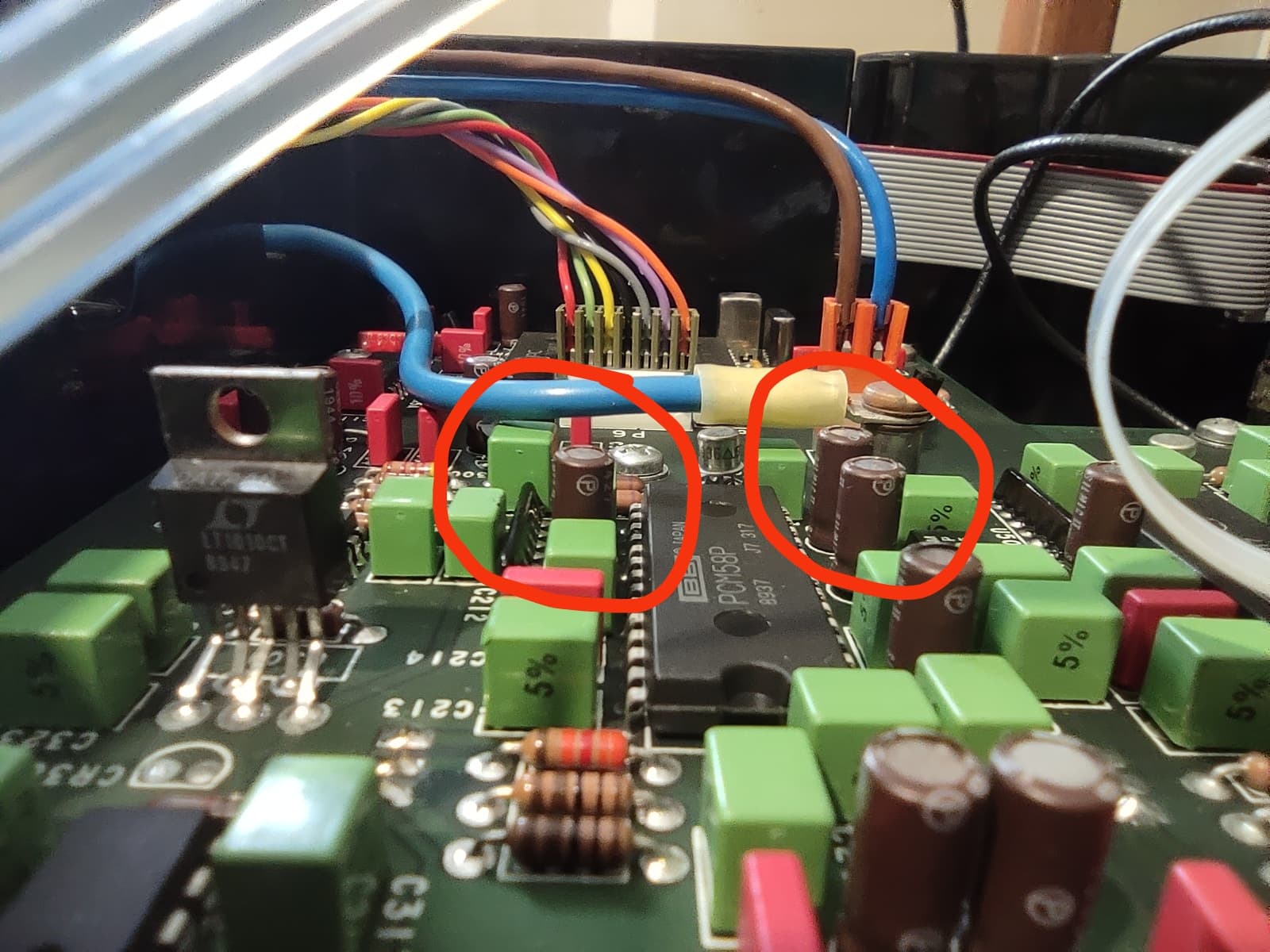

Рекап (замена конденсаторов) - хорошо или плохо?
Да там вздуваться нечему, мелкие они… предохранительного клапана нет, если, что не так, то могут бабахнуть…
А то, что купили левак с алиэкспеса, это почти наверняка…
Алексей, оно может быть не силмиком, но оно обязано быть электролитическим конденсатором. А он так себя вести не должен, за полугодичную эксплуатацию. И честно говоря не вполне понятно что тому причиной.

Легко! У меня однажды вспухли ВСЕ конденсаторы определенного производителя/номинала/таймкода. И в приборах и на хранении. Буквально пара лет потребовалась. Брак.
Мне как-то тоже попадался совершенно новый не паянный какой-то китайский кандёр вздувшийся и вытекший.
На фото плохо заметно, похоже только начали дуца.
Кстати родной проводок у Proceed PDP металл с омеднением, к магниту липнит хорошо.
В моем случае это был рыжий эпкос, 100/35, таймкод не помню, но вздулись все этого таймкода. Совершенно оригинальный и хороший. С другим таймкодом - и на хранении до сих пор нормальные и в приборах работают. Говорю же, брак штука маловероятная, но все же возможная.
Может, если низкочастотный поставили в цепь с большим уровнем вч помех в цепи. А обвязка ЦАПа как раз такая. Тут нужны импульсные низкоимпедансные конденсаторы. Ну, или, хотя бы, шунтирование низкочастотных пленкой.
Я не так понял, думая что конденсаторы не паянные, просто лежа в коробке распухли))).
Выше как раз такой случай и описали, новые, непаянные, просто лежали в коробке и вздулись. Да, брак бывает, но “китай” бывает чаще :rofl:
