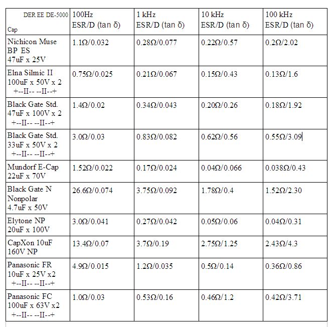

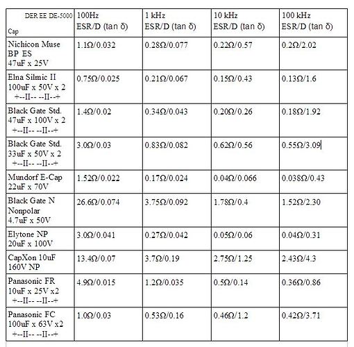

Можете сравнить. Я сделал таблицу. Там есть и биполяры и электролиты включенные последовательно.
Очень информативная таблица.
