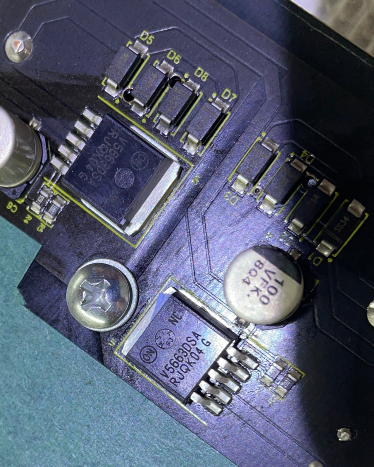

Потух ЛБП (Aune XP2) после проблем с электричеством в доме.
Разобрал, визуально ничего не погорело..
Как проверить в чем проблема? Стоит пытаться ремонтировать или сразу выбросить?
Для начала, прозвоните предохранители.. судя по тому, что на плате указано F3 и F4, их как минимум 4 штуки…

Есть вероятность что стабы крякнули. Там онсемишные ncv5663, с абсолютным максимумом по входу конечно 18 вольт, но рабочий диапазон 9 вольт максимум на вход. А сам блок питания выдает 9 вольт, то есть на входе 10-11 должны поступать, что уже за пределами нормального диапазона. Зачем так делать было - непонятно.
Будем надеется на лучшее, так как купить ncv5663 или его аналог, тот еще квест…
А другой,доступный LDO вколхозить туда разве нельзя?
Не думаю,что от этого сильно поплохеет.

Таких всего два фьюза на выходе, оба целые
А эти стабы как проверить, не подскажете? :thinking:
Константин, даже если выгорели стабилизаторы, то выбрасывать не надо. Из него выйдет отличный ЛБП но не стабилизированный. Такому типу ЛБП тоже найдется применение в хозяйстве мирного меломана, например питание роутера, мини-ПК Вовик и что то подобное. Но для более безопасного использования лучше заиметь в хозяйстве бытовой мультиметр, чтобы самому себе ответить на вопросы «какое напряжение», «какой ток», и прочее такое подчиненное закону Ома, это не так сложно.
При подключенной электросети измерить напряжение на их входах и их выходах. Если на входе напряжение есть, а на выходе нет - то микросхемы стабилизаторов неисправны.
Какая ножка вход а какая выход - нагугливается. Если не получается нагуглить, напишите скину на я.диск даташит.

Мультиметр имеется, попробую…
А предохранитель в сетовом инлете проверили? И ещё один термопред может быть внутри силового трансформатора.
Просто измерьте сопротивление со стороны сетевой вилки для начала.
Разве в инкапсулированные их ставят? В «синюю талему» точно нет)
Не знаю, но на всякий случай можно проверить сопротивление первичной обмотки, не повредит.
Отгорающая первичка в современных маломощных трансформаторах - слабо верится. Там же сотни Ом, оно нагреться бы толком не успело, коль скоро кратковременные ЧП в городских электросетях.
Возможно. Хорошо когда можно измерить, а не гадать.
Про сотни ом - не обязательно, кстати. А 100 Ом - 500 Вт
А в инлете и под защитной картонкой ещё предов нет?
