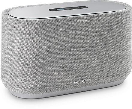

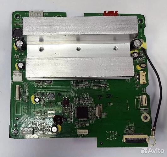

посоветуйте можно ли что-то сделать с колонкой Harman/Kardon Citation 300. Работала она по Chromecast или Bluetooth. Но теперь не загружается. Есть идея (если это возможно) вывести AUX и подать с ЦАПА напрямую на усилитель.
Колонка:
Спойлер
Это я так понимаю усь
Спойлер
Для начала, поменять ёмкости по питанию…
Ибп и д класс не способствует их долгой жизни…

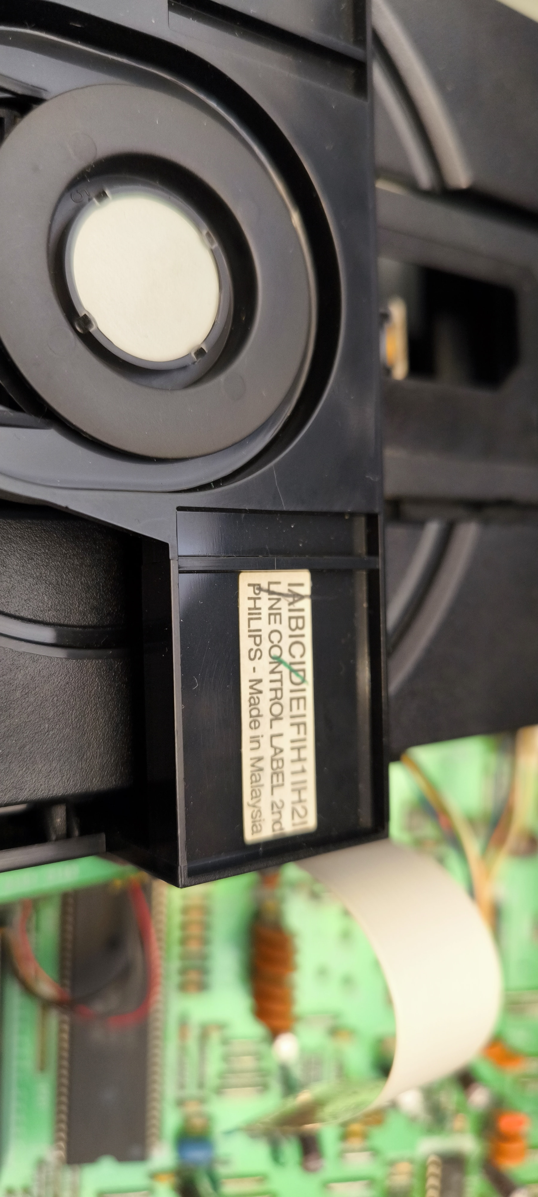

Cd marantz 63se

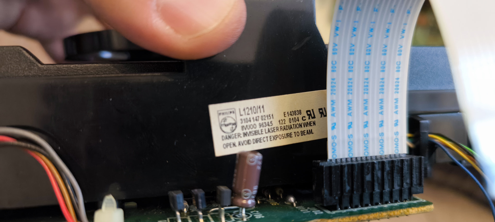

Видимо приехал привод. Аппарат долго стоял. При попытке включения просто пишет disk и не крутит (

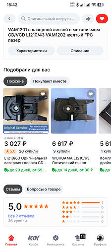

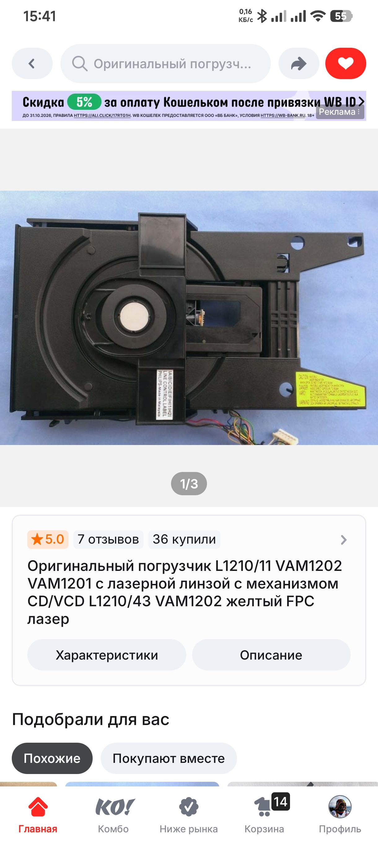

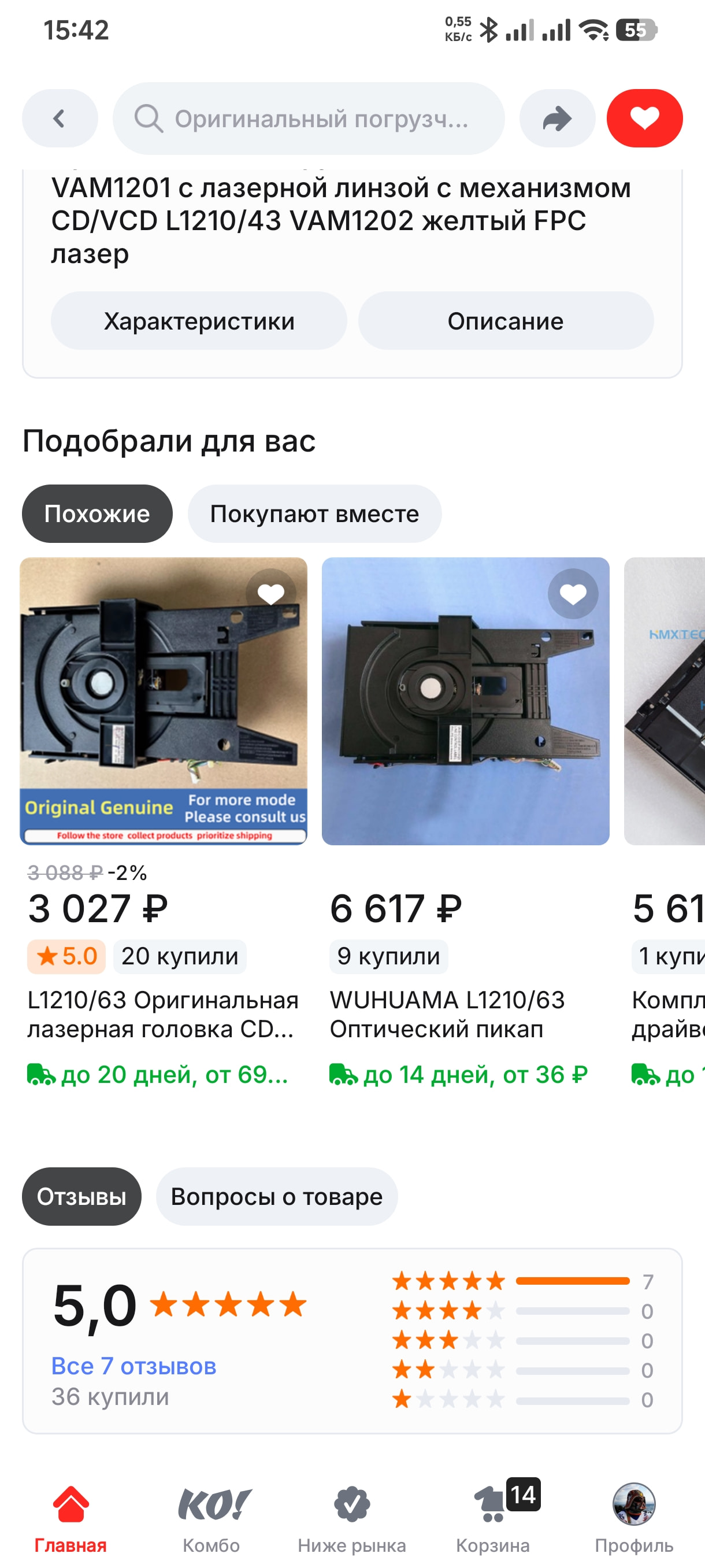

Разобрал, там привод philips l1210 /11 на али /11 кончились (
Есть 63 по виду одинаковые. Можно такой брать? Переставить смогу, но сложнее ремонт не осилю. (
