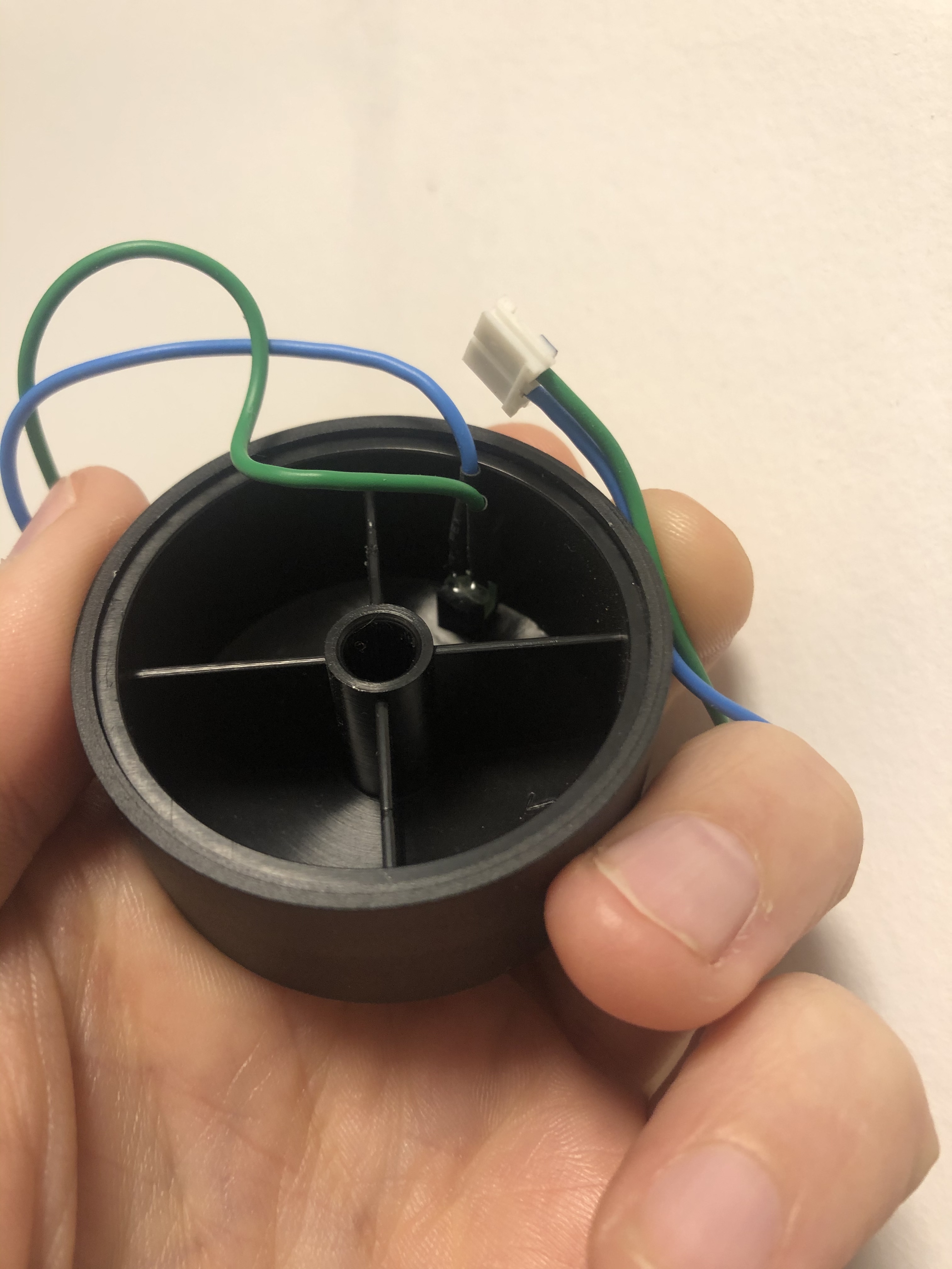

Оно там примерно так. Можете на себя ручку потянуть и снять ее - посмотрите не отломан ли провод и нет ли риска замыкания на ось и что то железное. Остальное не критично
Может случайно есть мультиметр. То снимите ручку, замерьте на ножках диода напряжение, если оно есть а он не светится, то спокойно слушайте дальше. А если напряжения нет, то нужна проверка по какой причине нет.
Спасибо за фото.Теперь начинаю понимать,как он мог отлететь.
