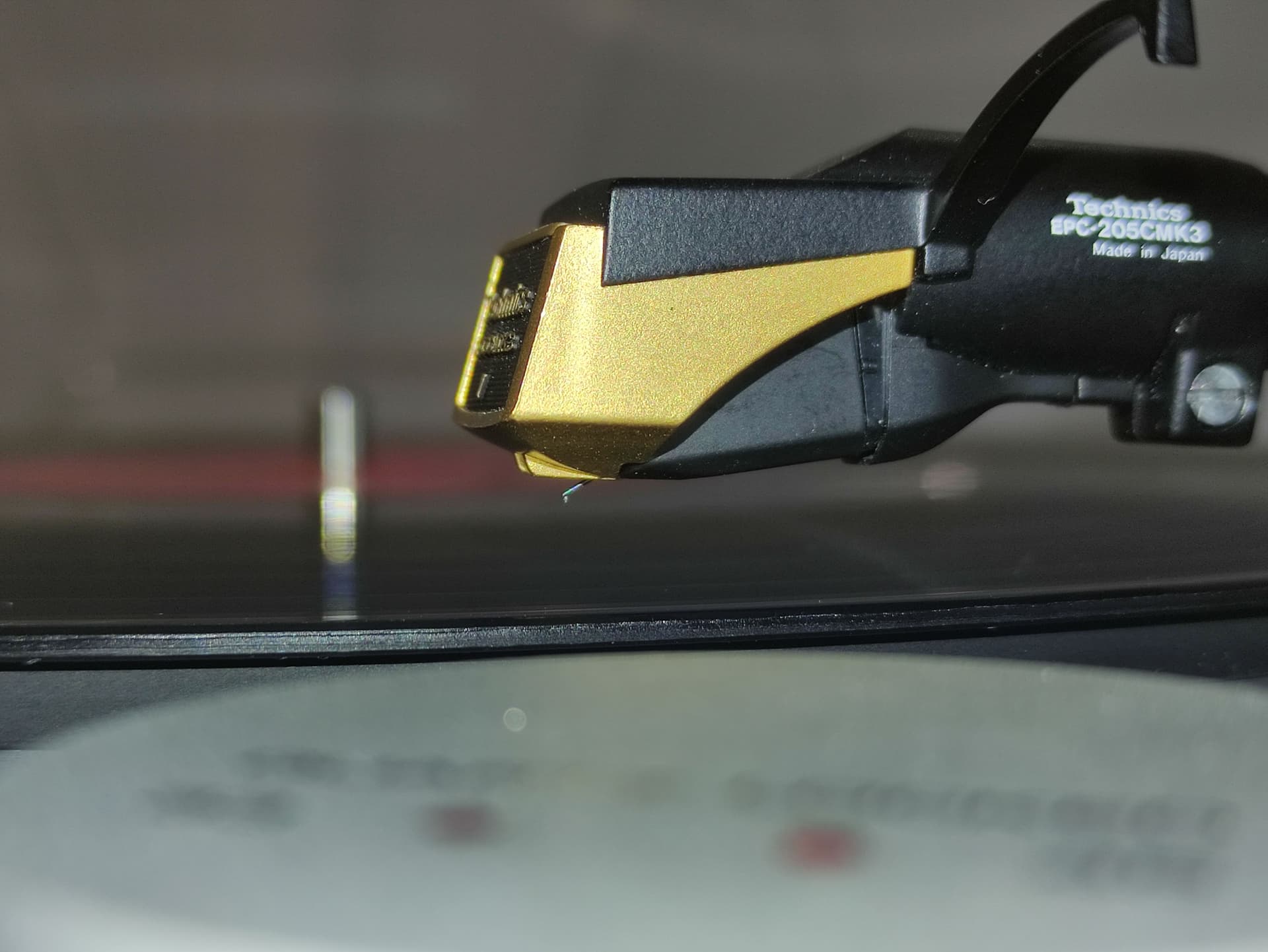

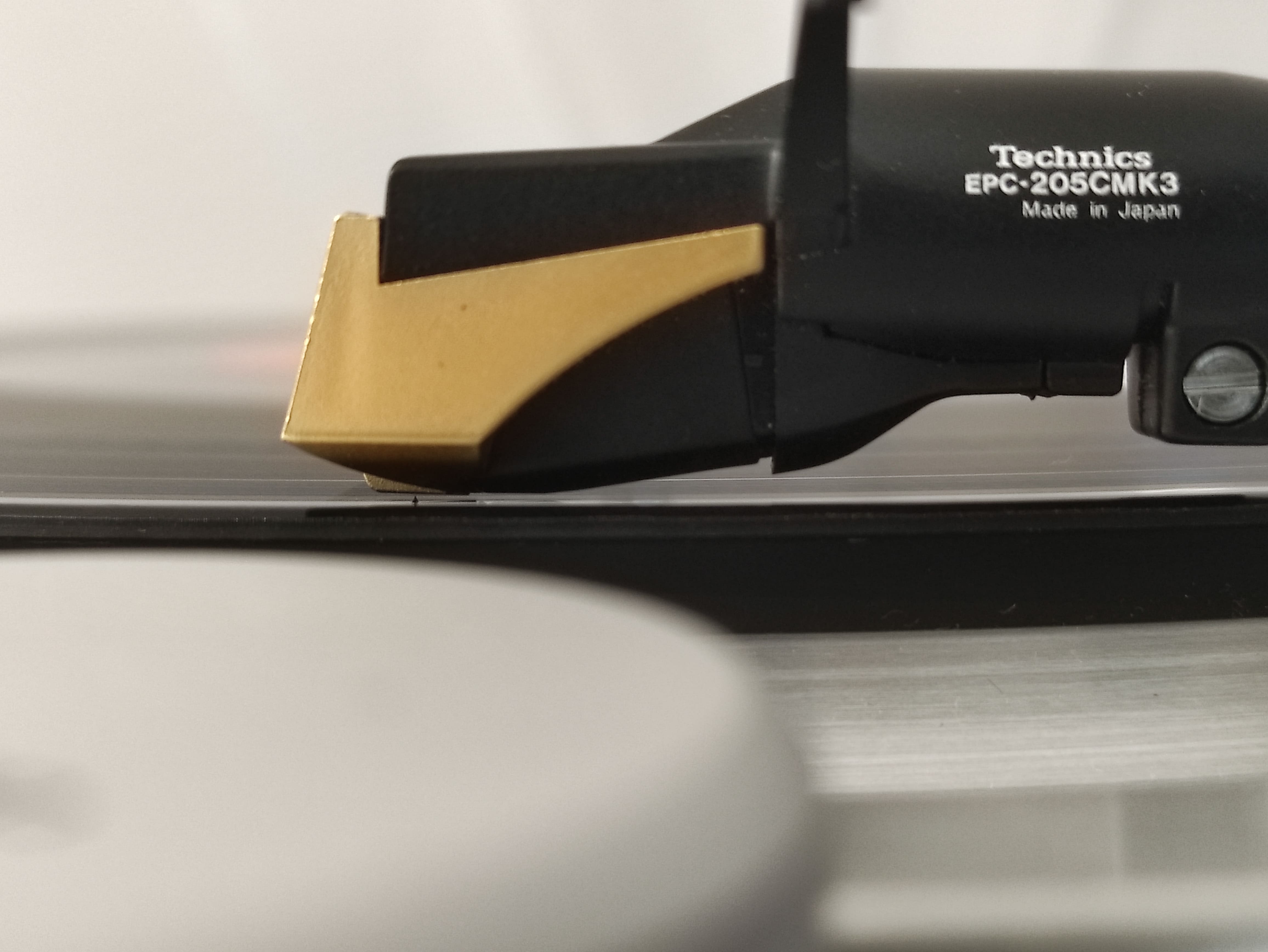

Ремонт подвеса иглы. Головка Technics EPC-205CMK3
Доброго дня, товарищи. Головка Technics EPC-205CMK3 начала ездить на пузе по пластинке. Я так понимаю необходима замена подвеса иглы. Может кто посоветовать мастера?
Если игла в отличном состоянии и вы первый пользователь - тогда можно попробовать заменить демпфер . А если вы не знаете пробег иглы - проще купить новую вставку

Во вставке игла с подвесом, так что должно решить проблему.
