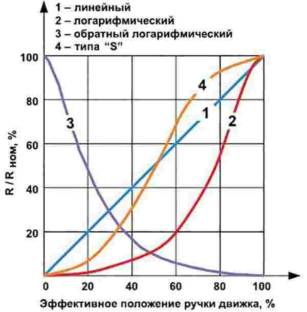

На всякий случай напомню, что слуховое восприятие громкости у человека ближе к логарифмическому, и такой тип регулировки даст достаточно линейную (субъективно) её изменение. А с линейным регулятором - будет ровно наоборот, как я написал выше.

Как раз описание логарифмического регулятора
Почему тогда все рассказывают, что регулятор громкости усилителей используют где-то от 8 до 9, максимум 10 часов, т.е. громкость добавляется довольно резко от 0 - 7 часов до рабочих значений на 8-9 часов?

У меня с логарифмическим регулятором было как раз примерно так, т.е. при попытке поймать мин уровень громкости для ночного прослушивания, сначала начинал играть один канал, чуть сдвинул и появился второй, на 8 часов, для ночи, уже было слишком громко, но норм 8-9 днем и уже довольно громко на 10. Т.е тихо я ловил от 7.05 до 7.50(примерно), что нельзя, по моему мнению, назвать плавным и удобным. Замена на тот же номинал но линейный, сместила условные 8 ч на 11, т.е. дневные значения стали, примерно от 11 до 13 и вечерне-ночные от 7.05 до 10.40. Так вариант нахожу для себя гораздо более удобным.

Вы наверно забыли о обратном логарифме.

Если сам производитель в даташите для ALPS RK27 пишет
Gang error - -60dB to 0dB within 3dB, -80dB to -60dB within 5dB,
possible depending on total resistance and taper.
Как бы не желательно использовать потенциометр в нижней четверти диапазона регулировки. Уменьшайте усиление или устанавливайте дополнительно фиксированный аттенюатор до регулятора громкости.
Необходимо чтобы регулировка громкости происходила в верхней половине диапазона, примерно в диапазоне от - 40 дБ до 0 дБ.

Это норма. В смысле неодинаковости на начальном секторе, условно первые 10-30 градусов. И до нуля слышимости (поднося ухо к динамикам) на минимуме опускаться не обязано.
Если слушаете преимущественно в тихом секторе регулировки - ищите варианты аттенюации, то есть понижения общей громкости, тогда типичное положение регулятора громкости будет правее. Это если нужно решить проблему…
