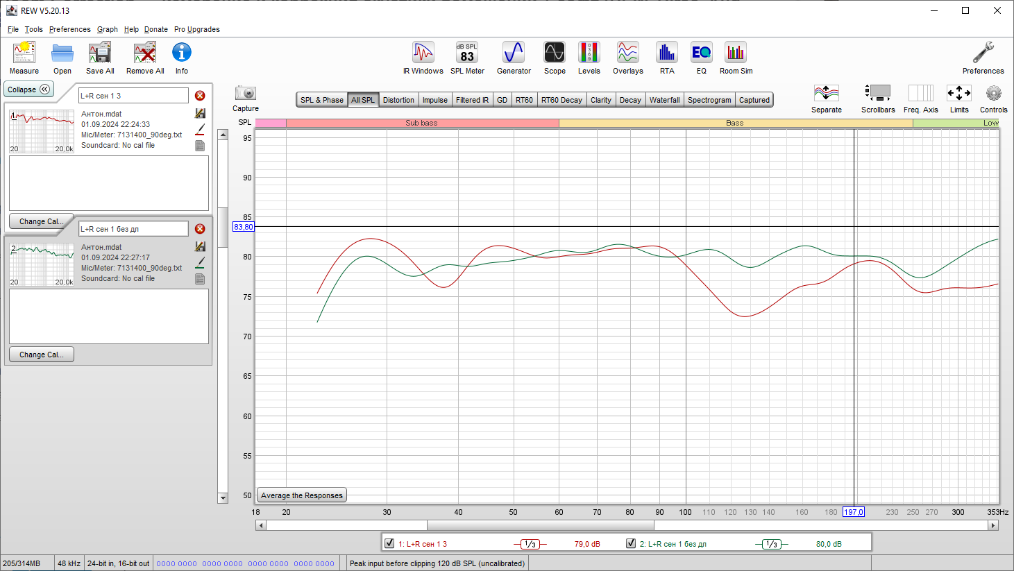

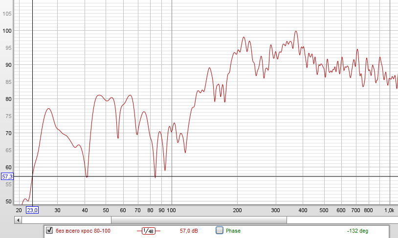

С фазой ничего не делал. Расстояние метра по 3 до акустики и 5 между ними. Ну это на глаз

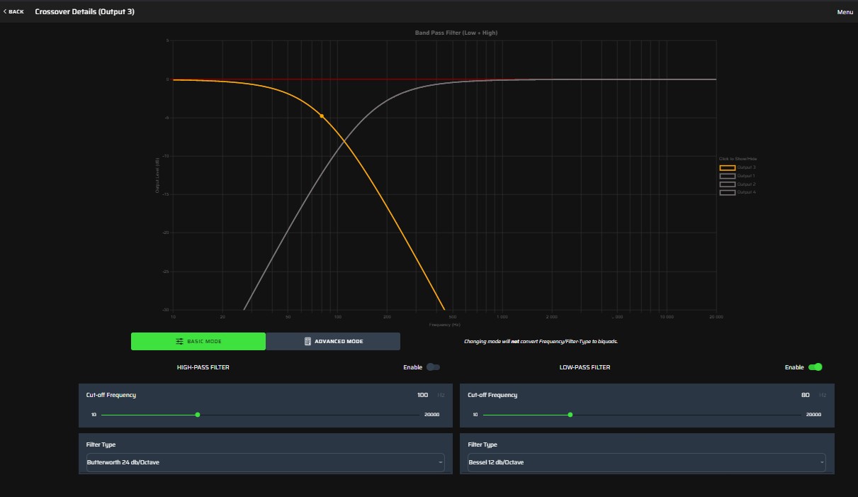

Биампинг. Нч срез 80гц, остальное начинается от 150 гц. Тоесть нч могу равномерно поднять на любой уровень, либо сч-вч опустить
Загадка. :slight_smile:

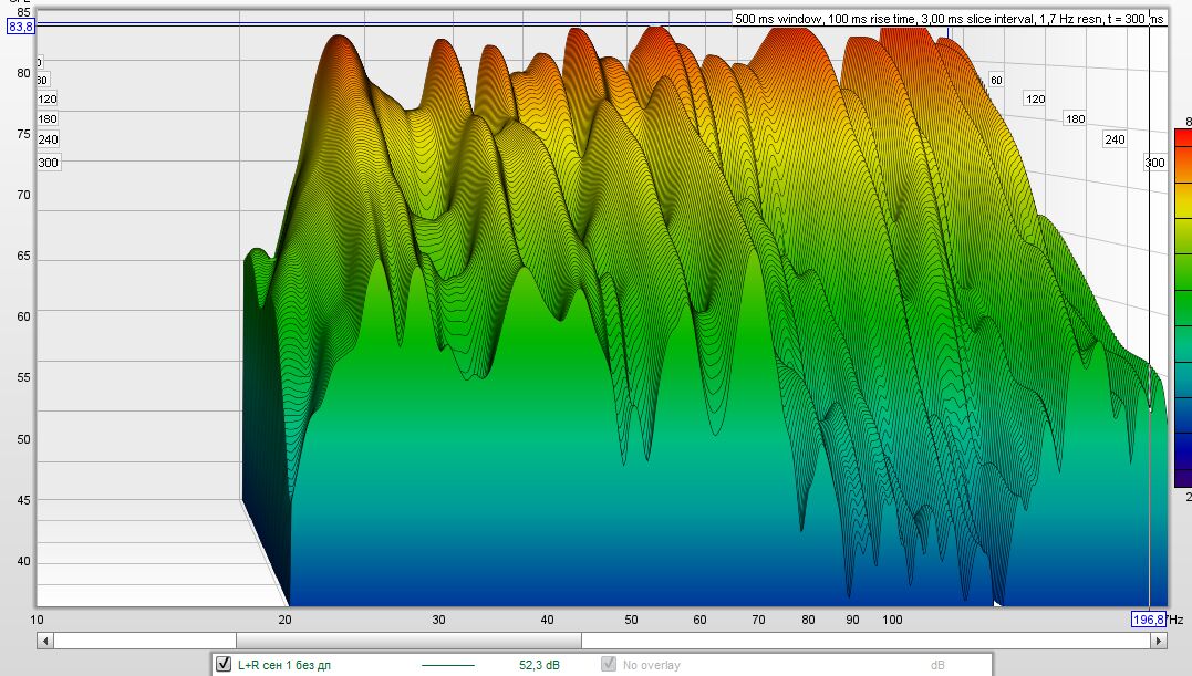

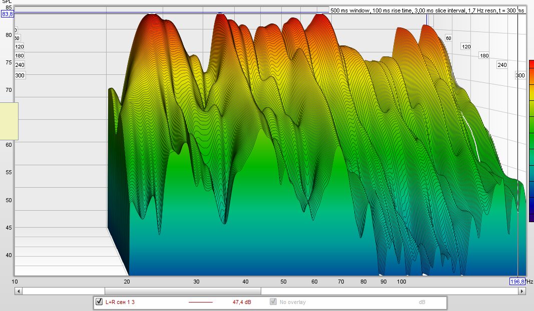

Выше примеры с типа 3 (зел.) и 4 (кр.) метрами.

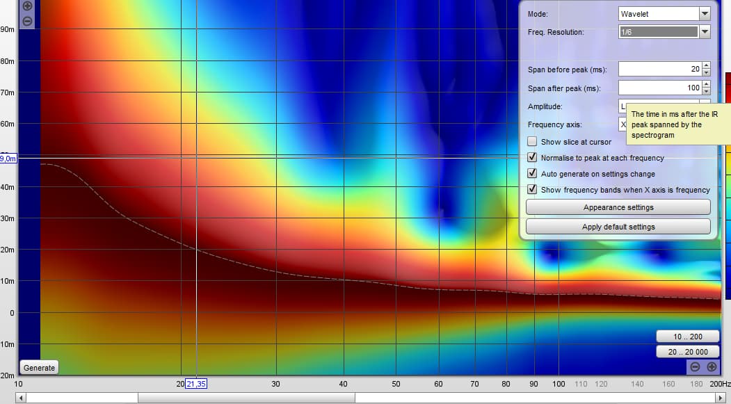

Реверберация что ли уничтожает дефиницию(??)

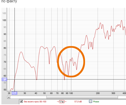

по факту

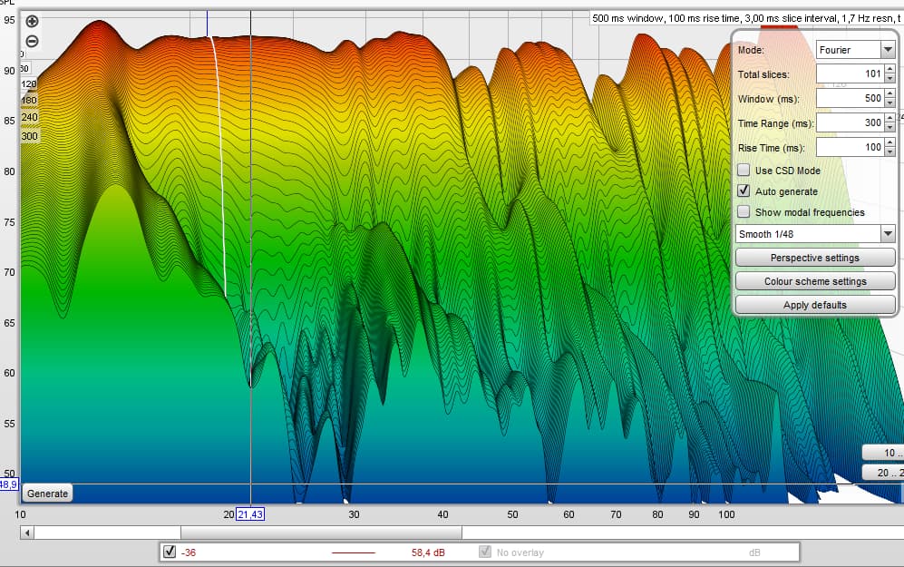

ойойой пока все тыкал )))) отключил нч секции :grinning:
в общем крутил крутил…
максимум что получилось
на ух вроде нормально, но вижу что на нч бардак
Из этих двух я за первый (с дираком?).
Низ явно лучше.
Не очень однозначно:
Померить полосы отдельно, выбрать надлежащие уровни, выбрать кросс с учетом реальных ачхов, можно задержать верхнюю полосу (при этом вероятно потребуется изменить кросс))). Потом корректировать, контролируя улучшение от коррекции.
Для понимания цели, у меня так бЕз румкоррекции:

Неопределенный термин :slight_smile:, но обычно это неизбежно в комнатах.

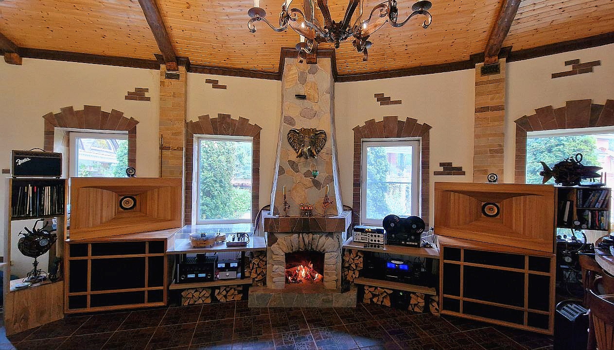

Кстати, сетап симметричный или не?..
Чем больше комната, тем раньше начинается «бардак». Что в 15 квадратах выше 100 герц, то в 60 кв. начинается от 50.
– это может быть и комната, и кросс, и всё вместе.

В смысле симметричный?
Расположение в комнате.
Обсуждалось наверно в этой ветке.
Сейчас чуть сменился состав системы, но акустика таже и тамже

Хотя бы медвежью шкуру на пол положить, уже было бы хоть что-то.
А лучше несколько.
Это нужно с бооольшого медведя сдирать, в 240-то кубометров)).
Можно и не резать зверушку, а поэкспериментировать с какой-нибудь ватой.
КДП в средневековом замке) Мне кажется если налево посмотреть , там должна быть кузница, а за окном конюшня) ощущение такое, что прямо сейчас придет скоморох и начнет играть на гуслях)
Ну извините на квартиру в Ростове пока не заработал, приходится жить в хлеву с коровами
Так наоборот это комплимент был!:wink: Иметь средневековый замок- это не для каждого!:wink:
Я давно продал свой дом в Ростове.
Так есть оно, мангал- гараж! :grin: Антон стеснительный просто.
Даже скоморохи заезжают! Периодически.
Крутое жилище и акустика под стать.
Но как часто люди пренебрегают акустической обработкой.
Хотя бы подогнать под требования хифи.
