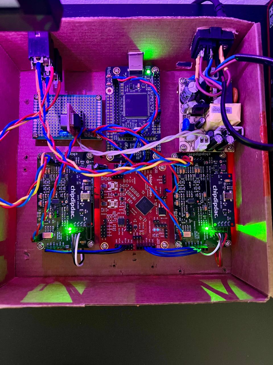

Собрал чудо-коробку, двойное моно на 9038, а все ради коррекции :sunglasses:
Выглядит пока страшно
но для начала хочу получить красивый результат.

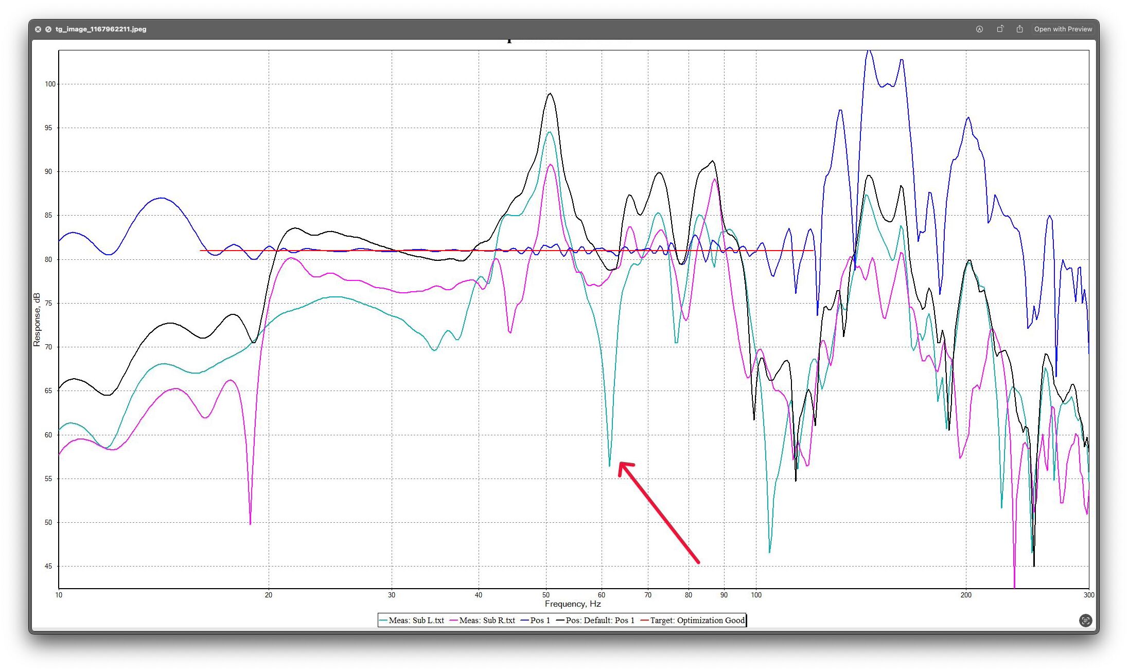

Вчера сделал первый пристрелочный выстрел опробовав в действии свежий MSO и подружил сабы между собой. Не идеально, но и цель была просто понять на что способна “коробка”. Получилось так:

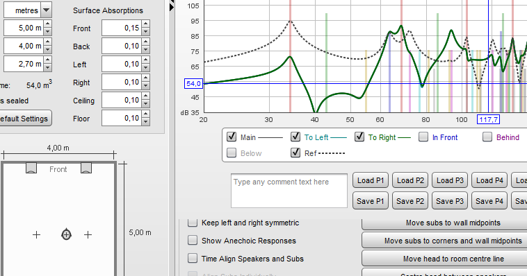

например
– плохое место (и для РК в том числе) и Ref – “хорошее” для РК место (но подальше взад) при прочих равных. Тремя-четырьмя банальными параметриками может быть получен недурной результат тупо в с одним сабовым каналом. При этом в любом\каждом варианте в пределах одного дивана коррекция [в сабовом диапазоне] будет равносовершенна)).
ps:
в развлекательно-познавательных и иллюстративных целях пихаем Ref из сима обратно в Рев, пусть он EQ:
почему-то(?) у него не получилось обойтись 3 и 4, добавился еще 2; а в целом если получится в реале типа того – можно и послушать))
Без коррекции оно же:

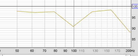

Кручу МСО и что-то уперся… Получаю следующую картину при сведении пары сабов:
АЧХ красивая, вопросов к ней нет:

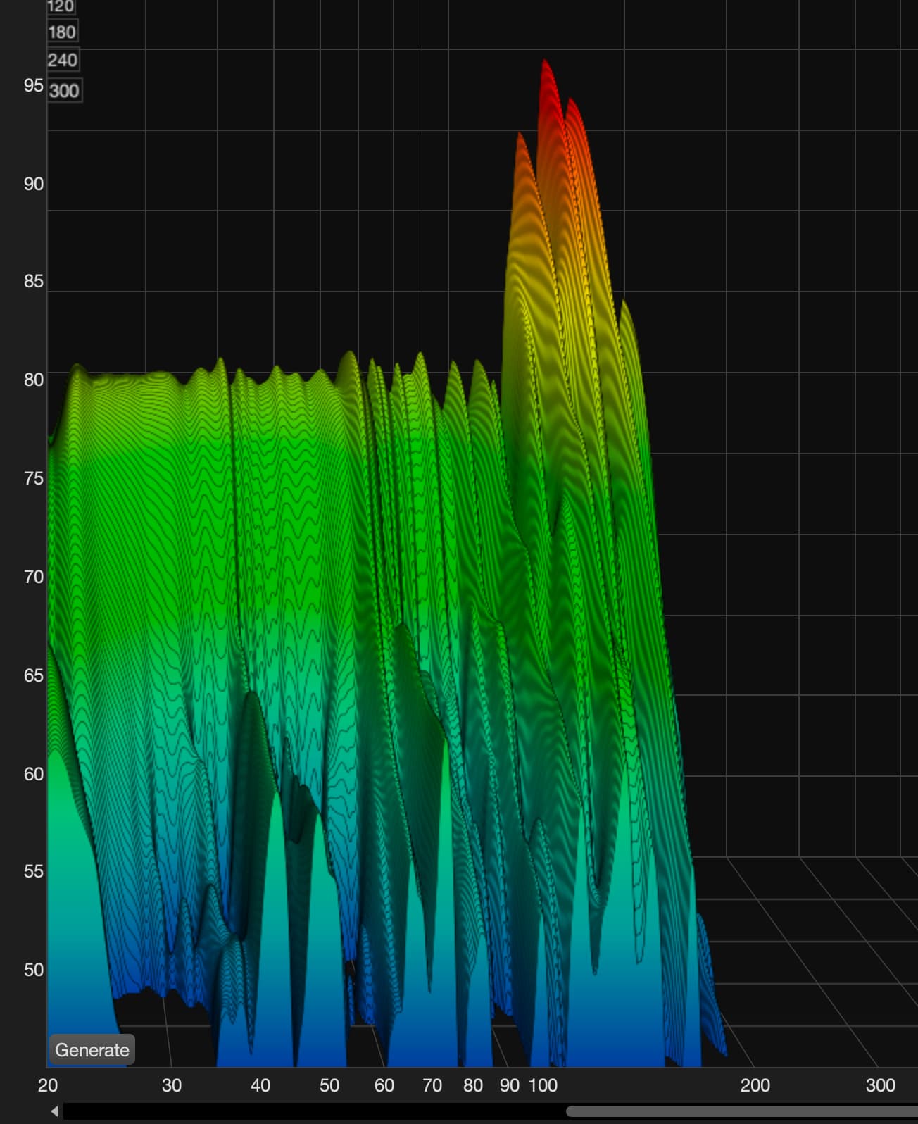

А вот на спектре всплеск:

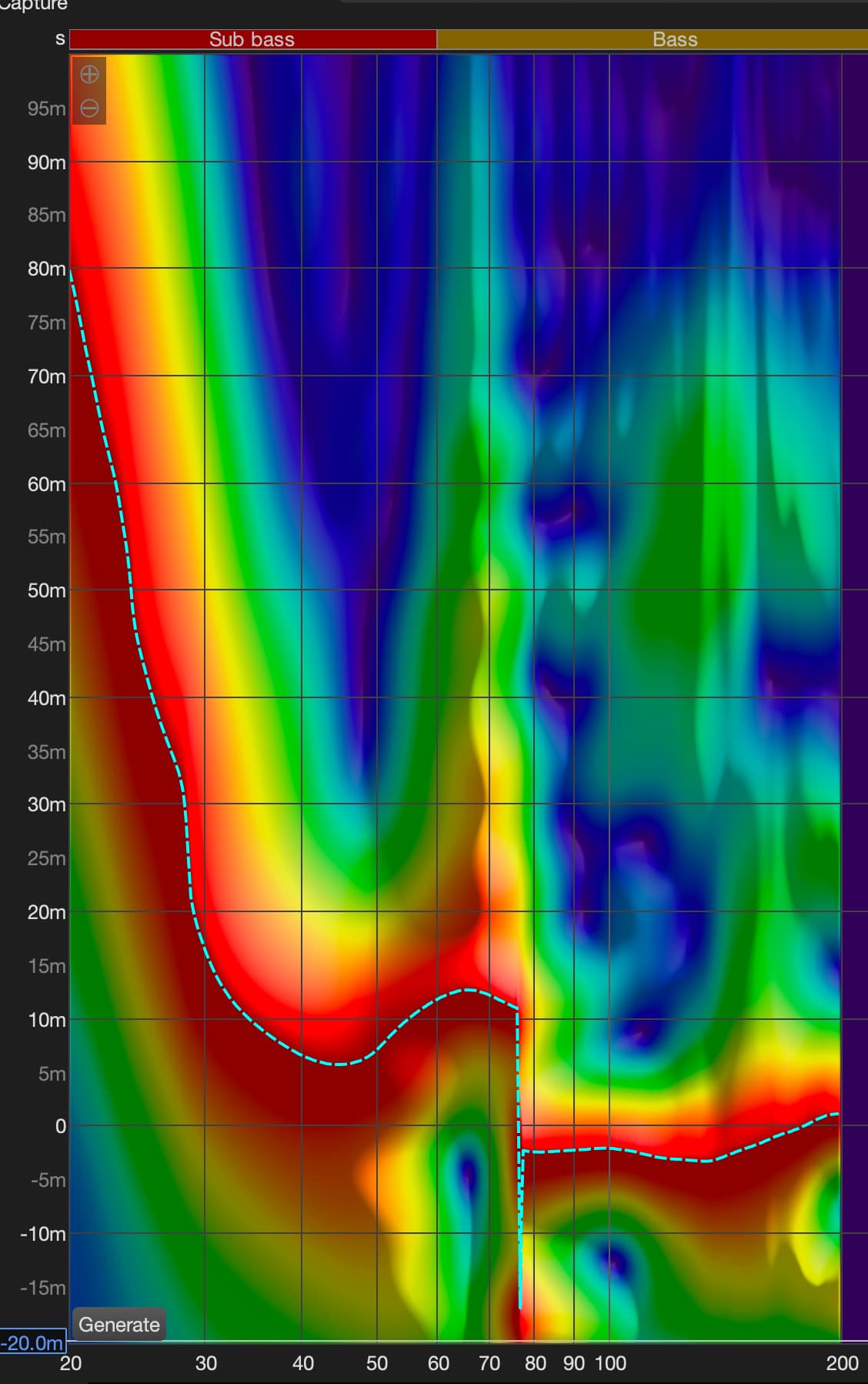

Ясность тоже страдает:
Сабы стоят по углам у фронтальной длинной стены. Акустика там же. Двигать саб? Сабы? А куда?
а старый добрый водопад?
Получил результаты чуть лучше. Обновил замеры в предыдущем сообщении.
Резать планировал на 60-90 Гц, Так что то что выше сотни (всплеск) чикну и причешу.
Ватерфол-то норм. Многие бы на этом и остановились))
А что было до эквализации вокруг 66 герц?

Левый саб выдает глубокий провал…
Подвигать его? А куда? Там где 66 Гц не будет с таким провалом?
P.S. Вся коррекция в МСО выполнена без повышения уровней сабов.

Если про располагать сабы в местах наилучшей отдачи, то вроде как да. И на сколько помню как раз чисто фронтальное расположение МСО не приветствует, по крайней мере для двух сабов. Пошел двигать тот, что дает провал на 66 Гц в противоположный угол квартиры…
