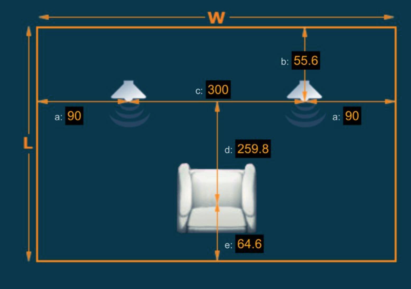

Есть калькулятор, вбиваются конкретные размеры комнаты и получается оптимальное местоположение. И оно не будет по центру комнаты.
В идеале по калькулятору иметь не менее 60 см за головой, но если будет и меньше, то вполне можно жить и слушать в удовольствие, если применить коррекцию. Ну а если ещё и поработать с импульсом и РТ, так вообще красота будет. И в студию не обязательно превращать.

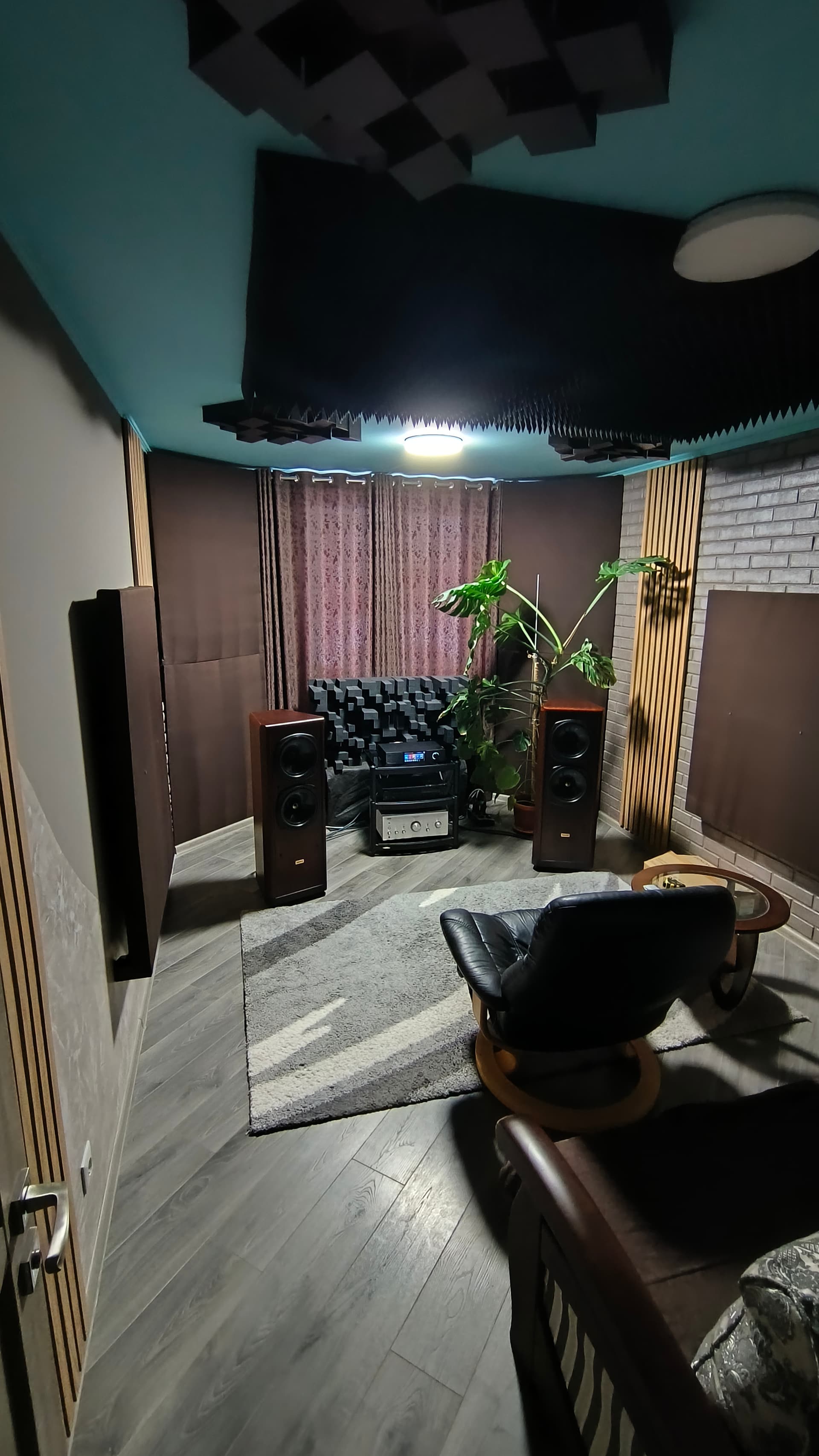

Пример расстановки по калькулятору. Попробуйте для теста поставить так:
Калькулятор не учитывает высоту потолков, поэтому можно покрутить другой калькулятор (моды помещения) и прикинуть высоту расстановки акустики.
Я делал так: длину комнаты делил на три( приветствуется также нечётное количество скажем 5 и 7 ,но эффект будет хуже)
Получаем расстояние как ас ,так и точки прослушивания от фронтальной и тыловой стен. Но это в идеале. У меня КдП позволяет такую расстановку делать.
И калькулятор как раз это и подтверждает, то есть он разделил длину комнаты на 7 и выдал значение 55,6 см.
Гораздо лучше будет разделить на 5 и отодвинуться на 76 см. А кратно трем получите идеал. Вот и весь куркулятор)

У меня диван тоже впритык к тыловой стене, правда я его рассматриваю как бас ловушку,а место прослушивания на постоянной основе отодвинуто на 1,6 м.
Впрочем,проще фото прикрепить))

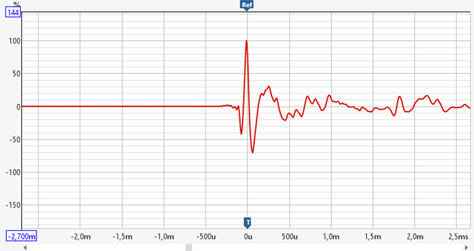

А как с ним поработать? 10 см от ТП вправо-влево и поехал импульс. Не в первый раз слышу, что импульс всему голова). Но на практике (у меня) не так.

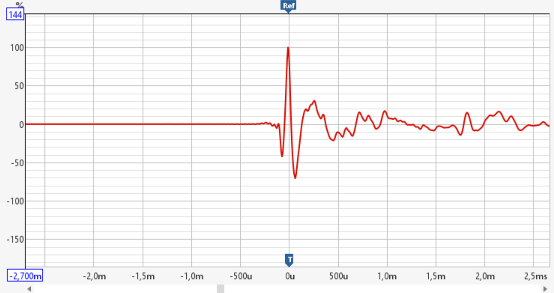

У меня на импульс влияет только потолок. Если во время замера прикрыть сверху подушкой от дивана, сразу получается красивый график. Потолок натяжной обычный и ничего с ним уже не сделать (
Я вот о чем
А потолок с подушкой здесь

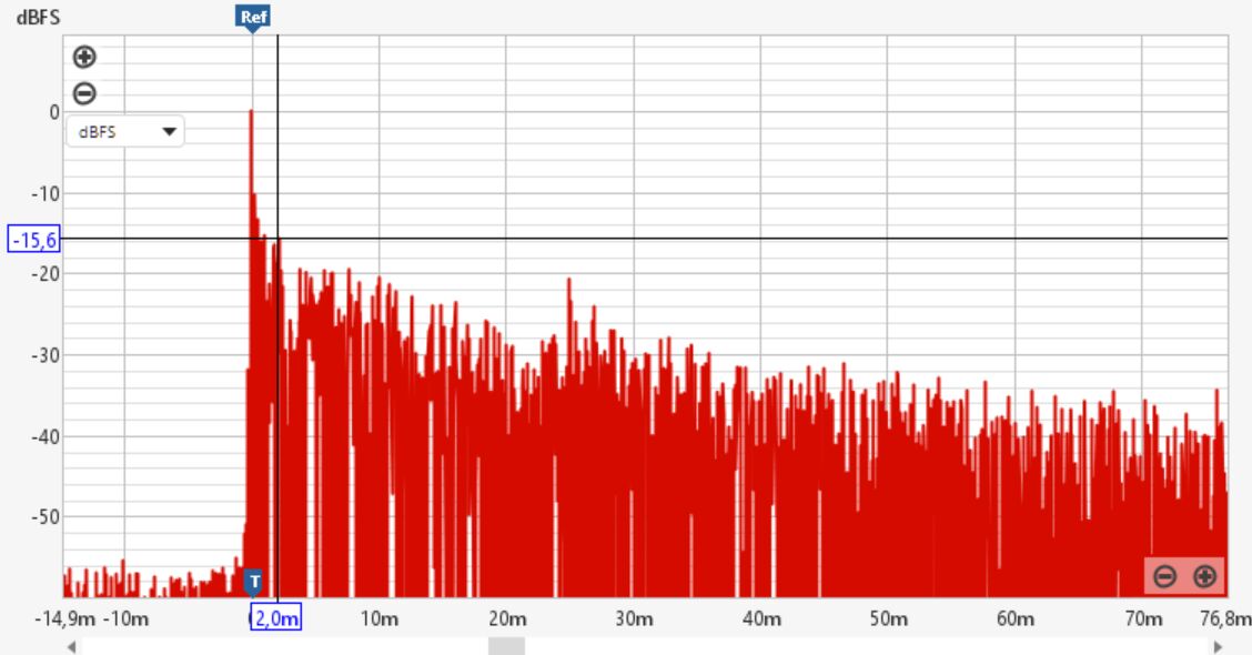

Да,я про второй график. А первый как называется? Давно уже не замерял.
Это тот же, в процентах.
