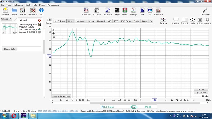

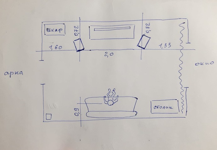

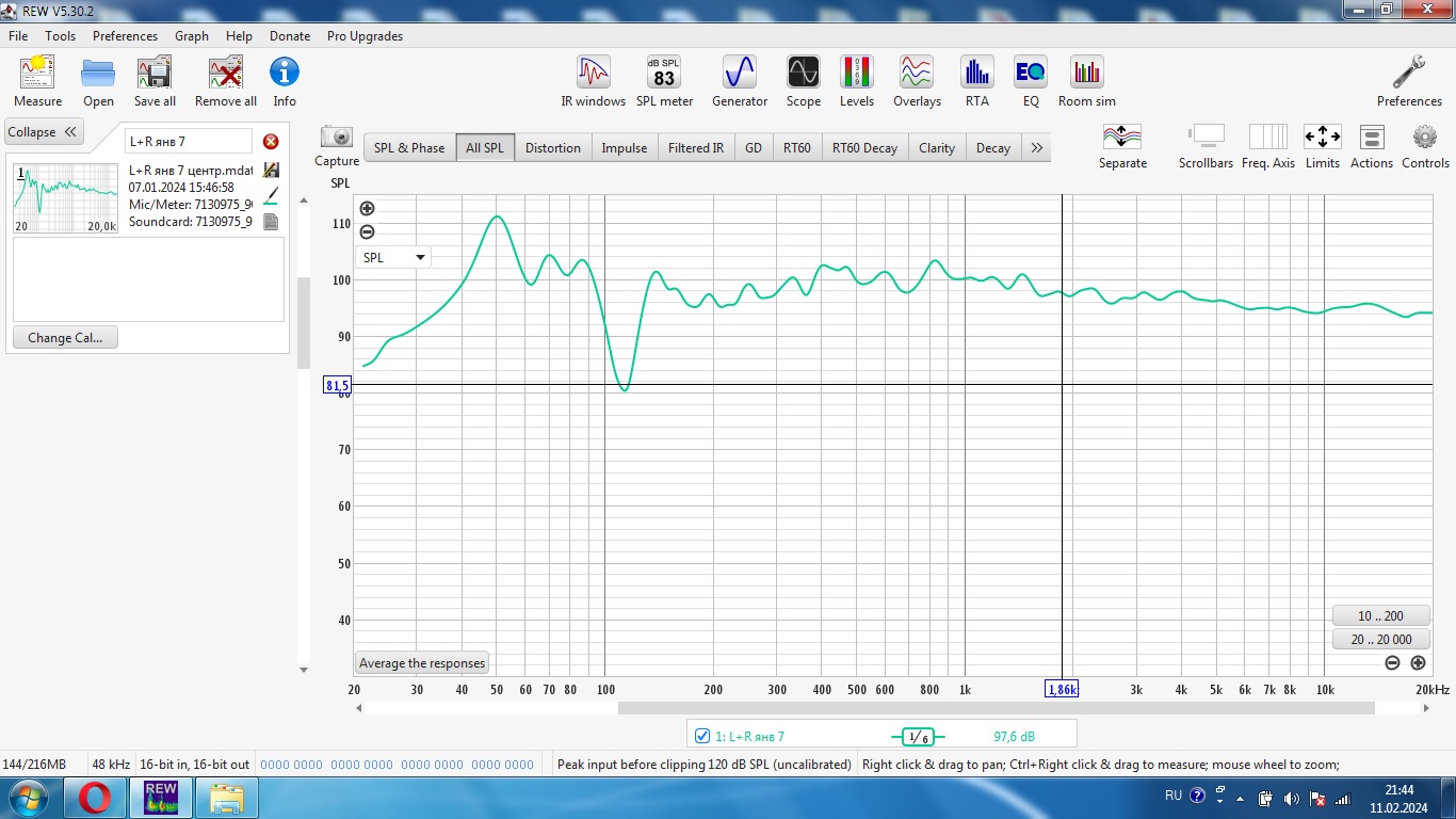

Добрый вечер. Подскажите, может ли арка (без двери) в помещении давать такой провал?

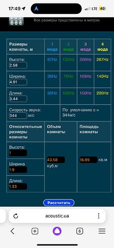

По идее арка, это та же открытая дверь. Ничего у себя подобного с замерами при открытой двери не наблюдал. Посмотрите карту мод для своего помещения, может это нормальная ситуация для него, а может вы месторасположением ас ее еще и усугубляете

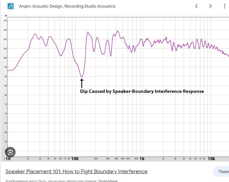

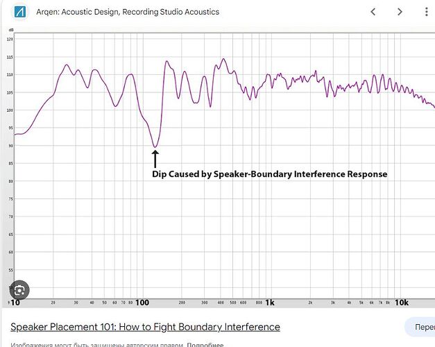

Почему бы не начать выяснение вопроса с банального SBIR-эффекта от передней стены?
Классический sbir.
как на картинке из букваря))
Давай сразу подскажем решение :slight_smile:
@ivanov Придвиньте АС к стене поближе.

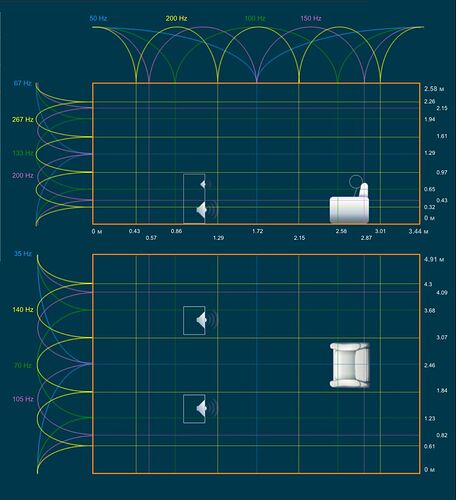

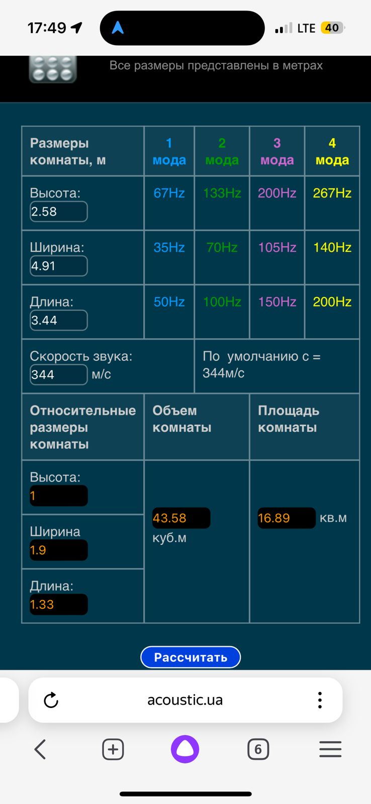

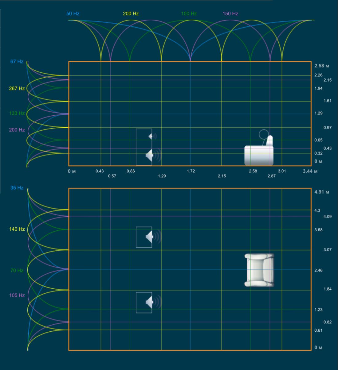

Есть моды на 100 и 105 гц, а как понять, что это они виноваты?
вот это вообще не нужно.
Подвиньте ближе к стене (или дальше :slightly_smiling_face:) и увидьте, что будет. Скорей всего будет как СБИР.
Там же есть карта вспученностей и ям по модам. Посмотрите куда ваша точка прослушивания попадает. Вы же из нее замер делали?
Так перемещение ас относительно стены ничего не меняет…
Ну там линии мод нарисованы. АС и уши не попадают на эти линии. Перемещение ас и ушей тоже ничего не меняет…
Максим ваше утверждение подтверждается замерами, или умозрительное заключение?
Вообще то точка прослушивания практически ровно в яме на 105гц
