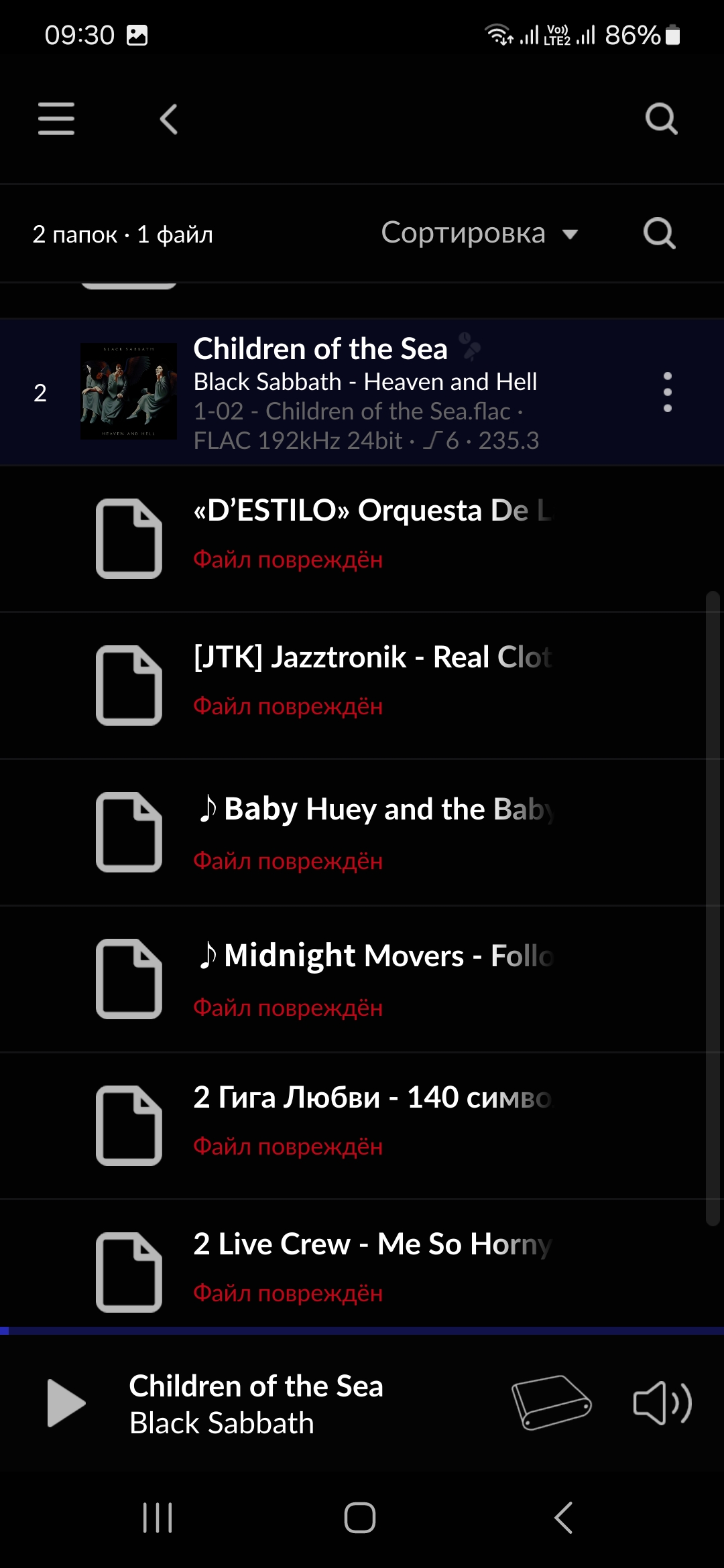

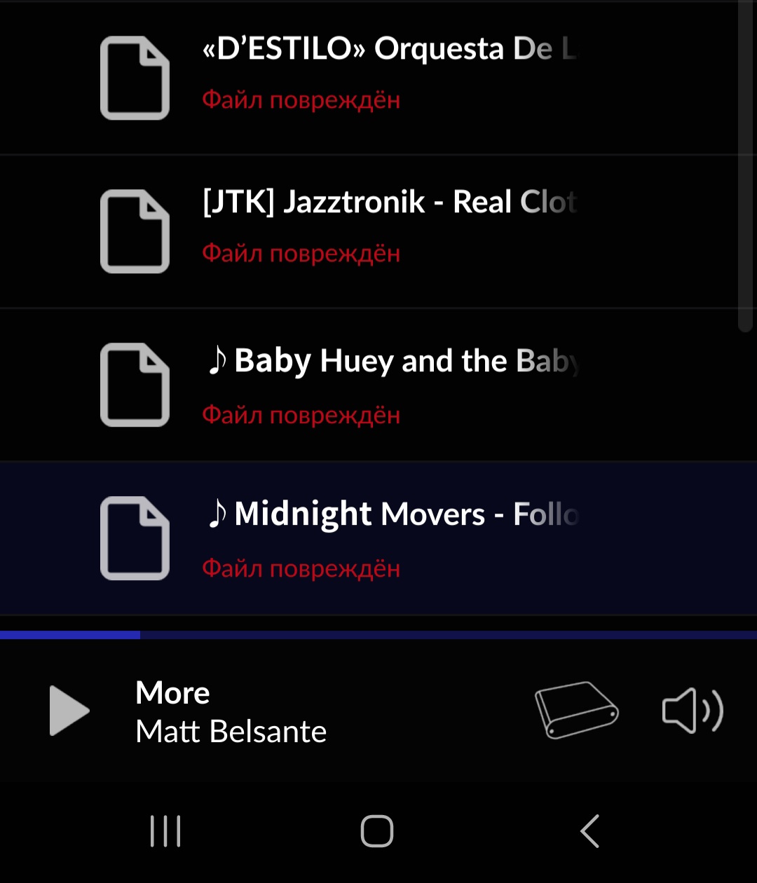

Подскажите, хочу добавить в медиатеку файлы в мп3 формате , сканирую и пишет что "Файл поврежден " , хотя они играют с флешки на ноуте , что не так ?
Воспроизводятся?
Однако если файл добавлять во Flac , то никаких проблем. Дело в mp3, этот формат не проигрывается в roon ?
Файлы в мп3 нет , во Флак да.

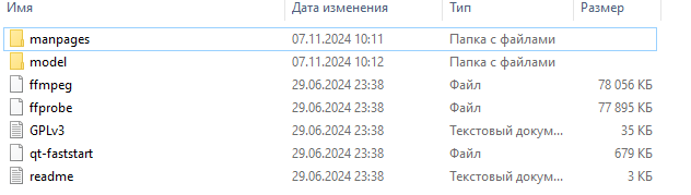

Для поддержки MP3 нужно доустановить кодеки. Я это проделывал с ROCK, там надо файлы кодека скачать и подсунуть в ROCK по сети.

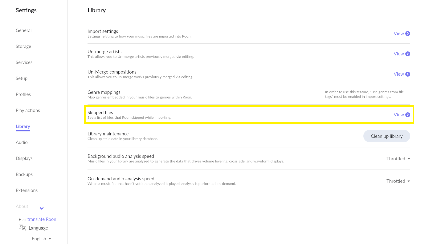

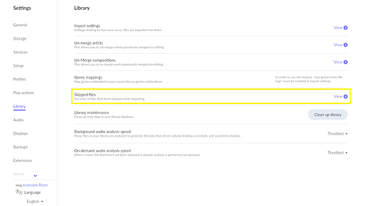

Проверьте в настройках разделе Library - Skipped files

кодеки у меня эти стояли 2021г, сейчас обновил на 2024г, попробовал с ними. Тоже не работает. Какие еще варианты есть ?
