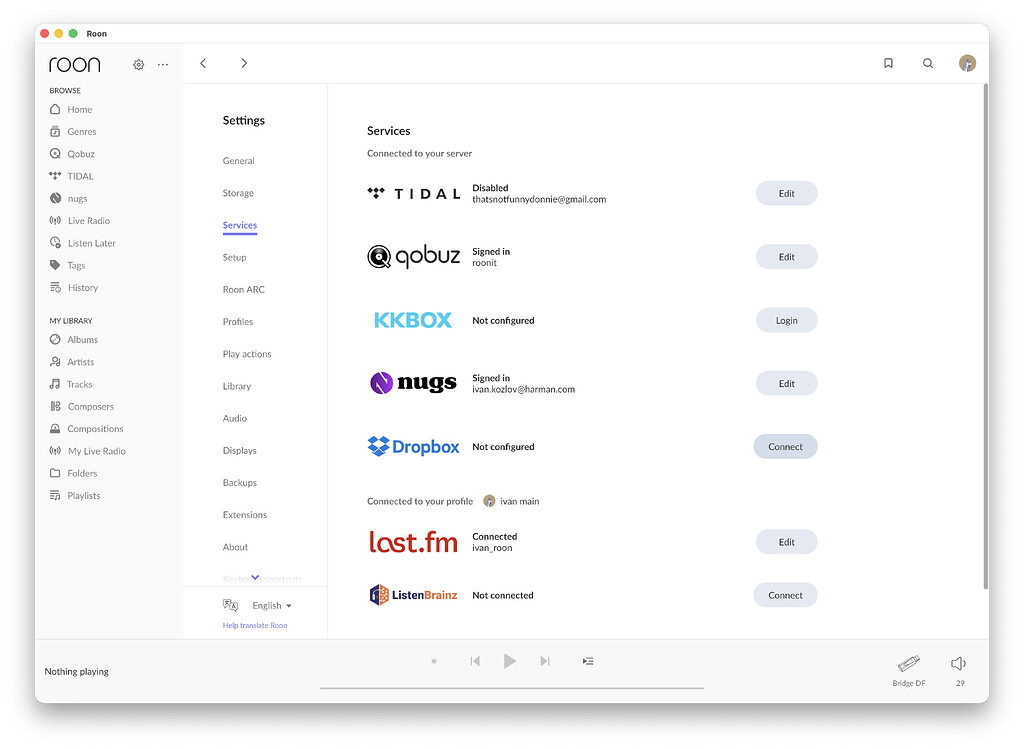

может кто посмотреть, появилась ли для каждого профиля настраивать свой кобуз?
Любой сервис в Рун не может быть “своим”, так как сами сервисы не поддерживают мультипрофиль аккаунта.
У руна есть профили, там настраиваются сервисы, я спросил - довезли ли туда кобуз
Нет. К Roon-серверу сейчас привязывется только один аккаунт Qobuz.
К отдельным пользовательским профилям можно привязать Last.fm и теперь ещё и ListenBrainz, для скробблинга
