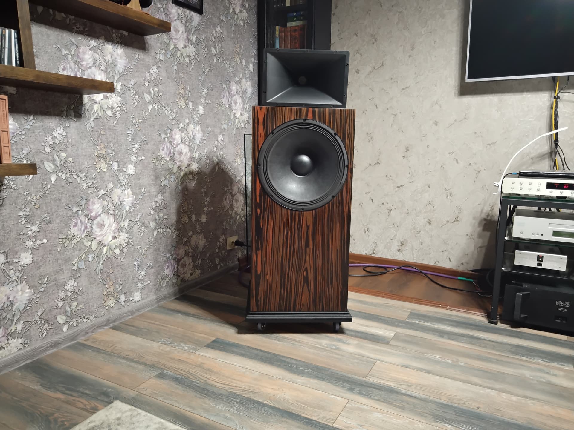

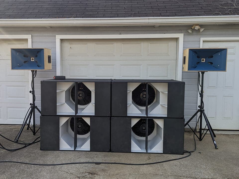

Проект практически закончен.
Считаю, что добился определенного результата, даже не ожидал.
