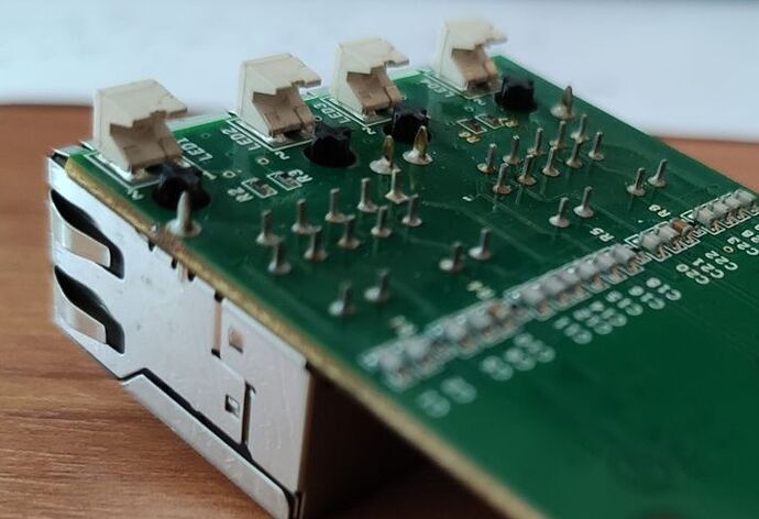

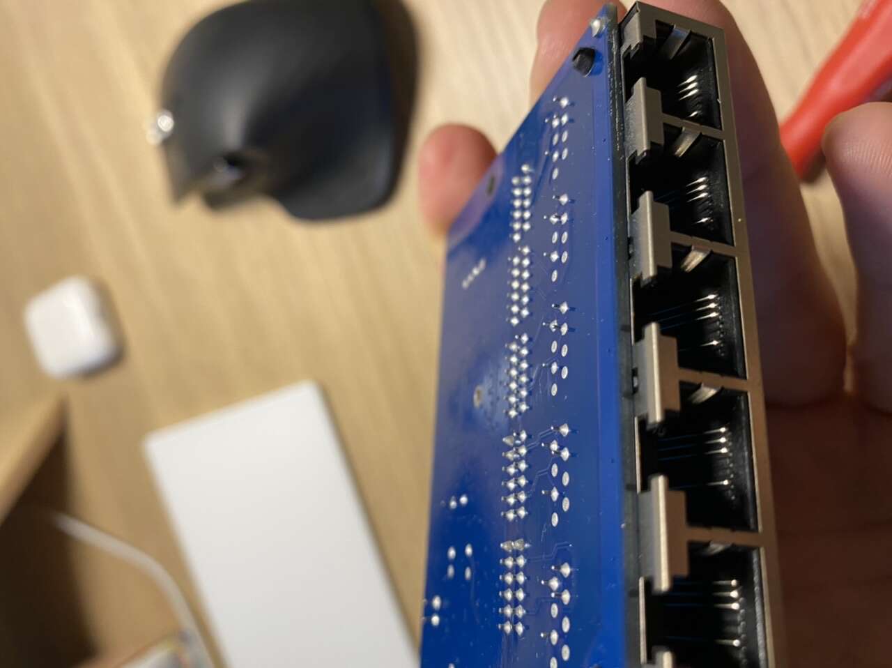

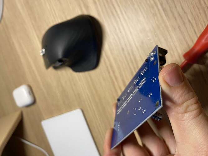

Работает как антенна :slight_smile:

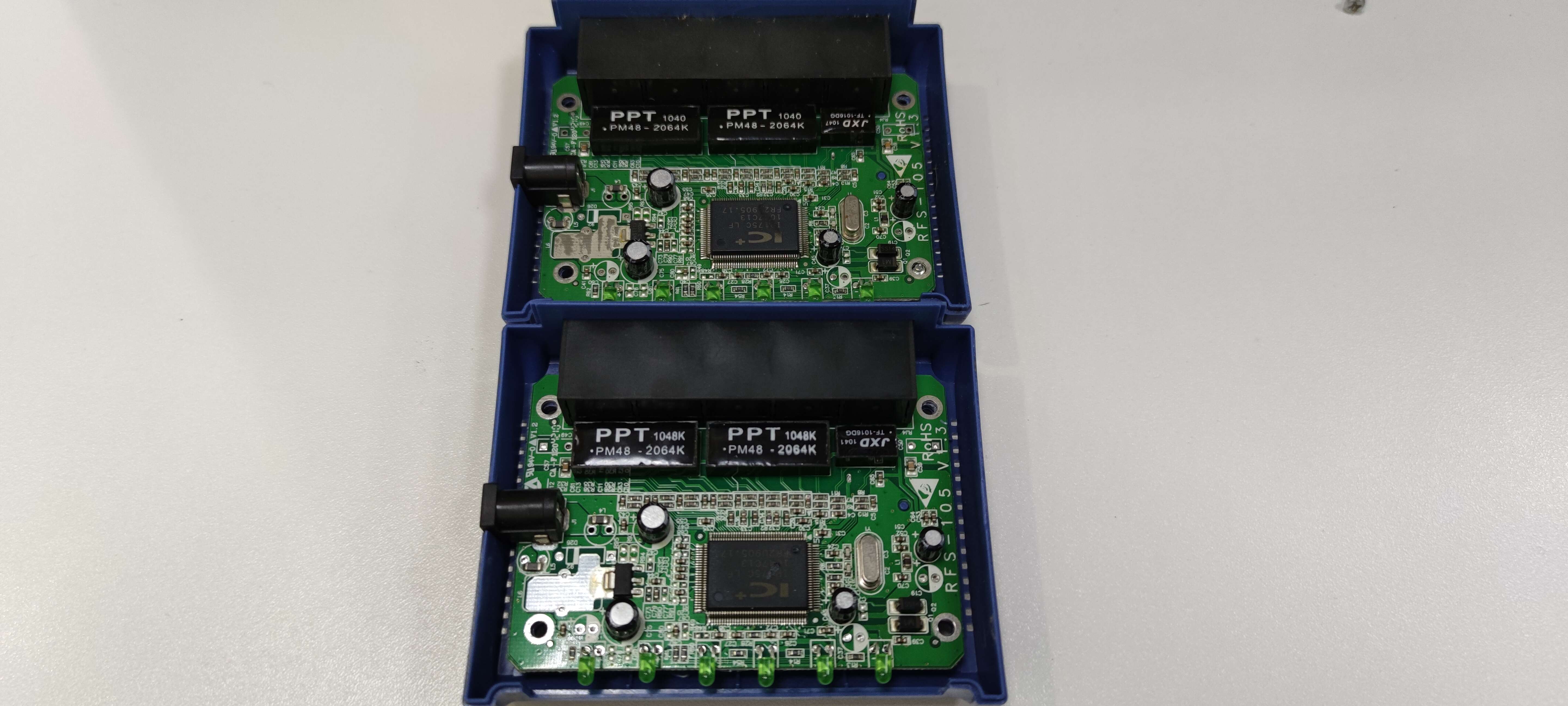

У зикселя немного тоже есть, заказал на амазоне маленькие ножницы, постригу тоже:
Прихали мои малыши.
Продавец хоть и медленный на разворот, но не подвел.
И у какой то офисной хьюлетовской прокурвы тоже торчит
Стрижка плат как хобби – это конечно тоже важно и увлекательно, но… там что же, гигагерцы? )

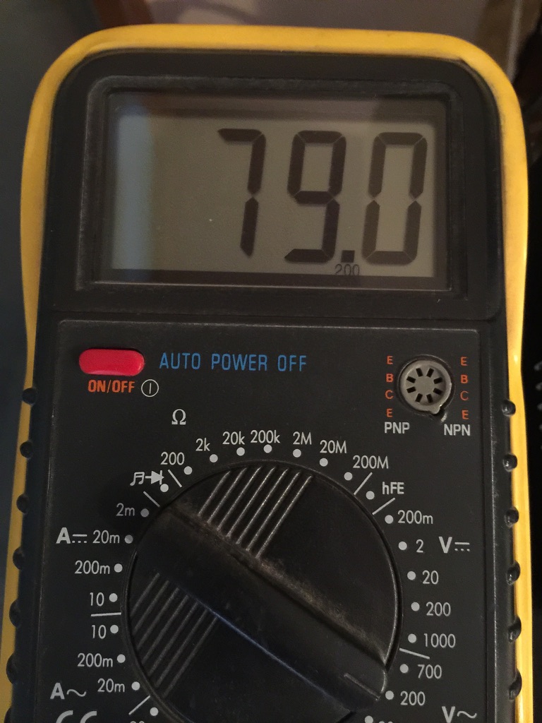

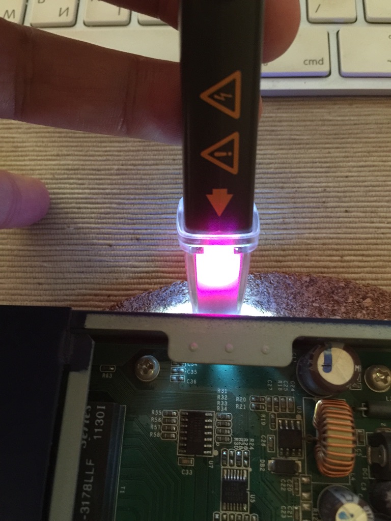

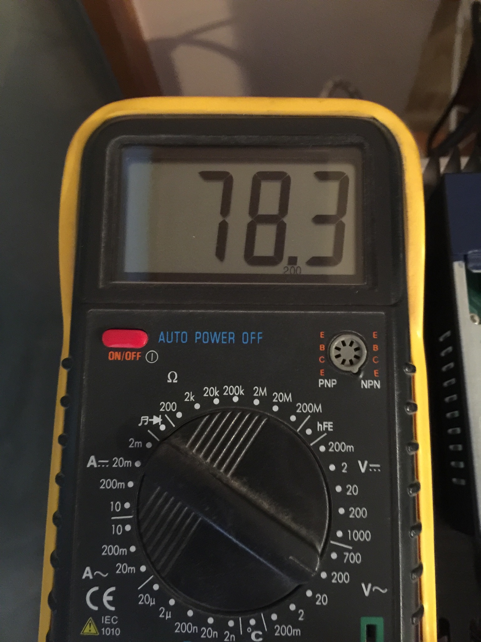

У кого есть в пользовании свитч Зиксель, померяйте пожалуйста, есть ли переменная составляющая между корпусом и заземляющим контактом в розетке (конечно, при наличии заземления/зануления в проводке квартиры).
Это полезно сделать всем, у кого БП с 2-х контактной вилкой. :wink:

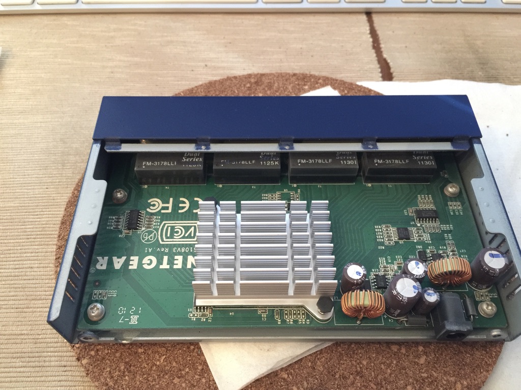

Есть ли смысл заменить кондеры на плате в синем малыше на что то более менее приличное ? или не стоит заморачиваться и оставить китай ?
даташит на стабилизатор 117 подскажет. емнип там есть зона нестабильности в зависимости от емкости.
Согласно принятой доктрине важнее обеспечить “непрозрачность” блока питания малыша для помех в обе стороны.
Уменя гигабитный GS-108v3, с импульсным DC-DC, потенциал 80В переменки. Интересно, с линейными так же будет?
Так будет на всех. ))
Это первое, с чем я сам начал бороться.

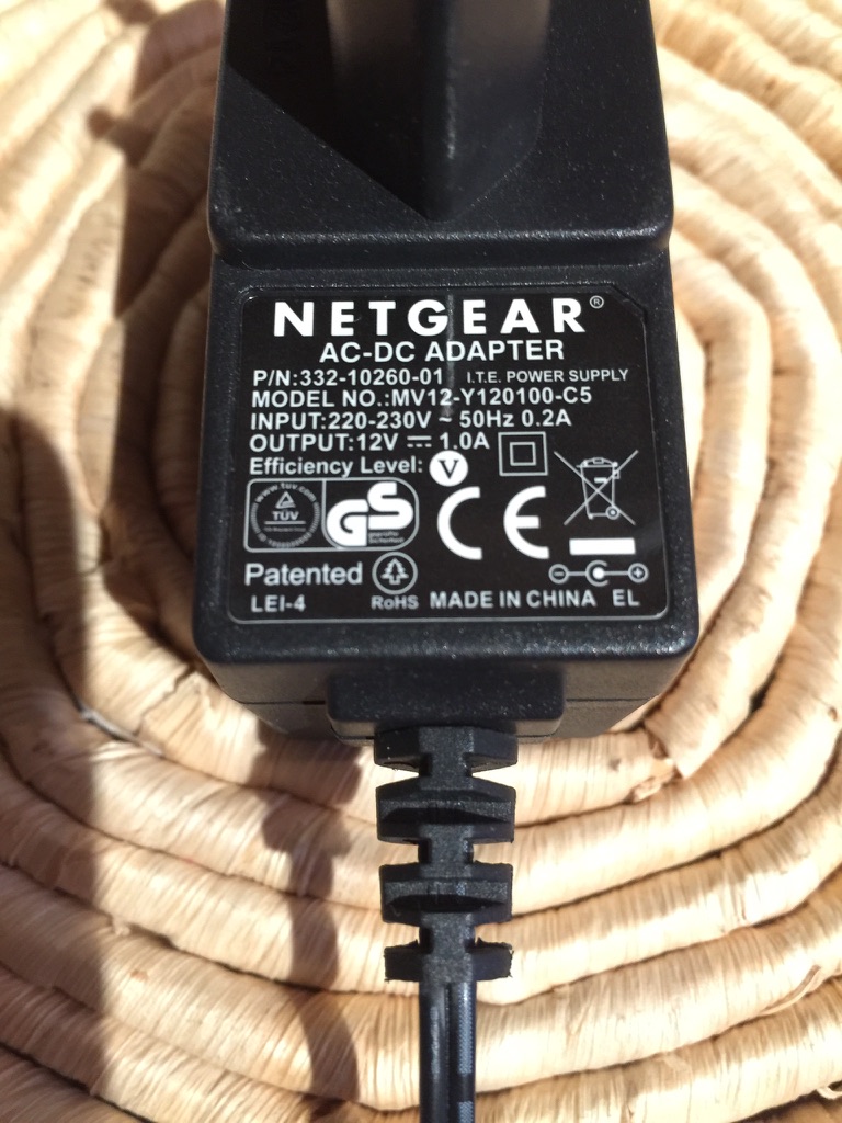

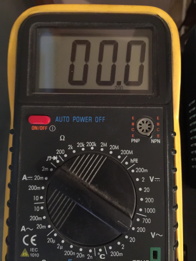

С ЛБП и ИБП с третьим заземляющим контактом и наличием земли или PE в розетке потенциала на корпусе не будет.
нет почему же. с линейным не будет так. и с импульсным заземленным не будет. с импульсным медицинским или с активным pfc тоже не будет. от БП все зависит и от того что куда землится или нет. от того какая фильтрация в бп И так далее.
на первых порах точно не стоит. отдача если будет то мизерная и вкусовая.
Нет, речь не про блок питания, а про преобразователи напряжения на плате коммутатора.
понял. они на данный потенциал сильно не повлияют. на корпусе синфазная помеха прилетающая на минусовой пин от первичного БП. соответственно все в этом вопросе зависит от первичного БП.

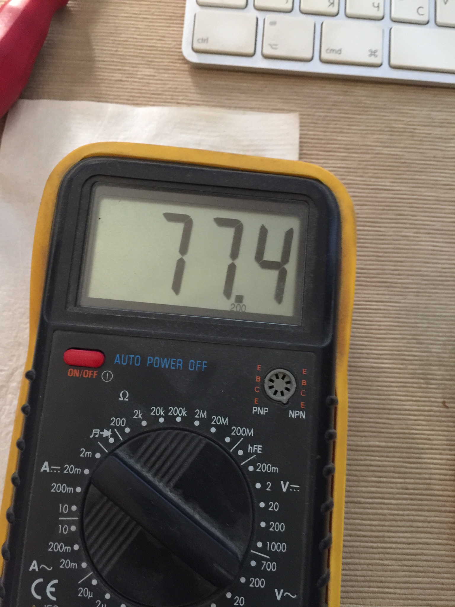

Меня смутило то, что первичные БП ставил разные, правда импульсные, а потенциал каждый раз был одинаковым, 79-80 В.
Попробую от аккумулятора запитать, для чистоты эксперимента.
или заземлите корпус. тогда там будет потенциал земли. это тоже в реальной жизни далеко не “идеальный ноль” если смотреть по спектру. обоюдоострый мечь в общем.
