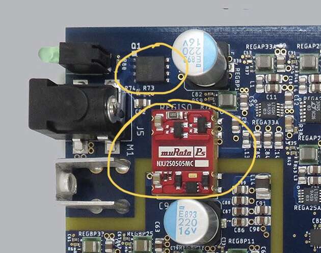

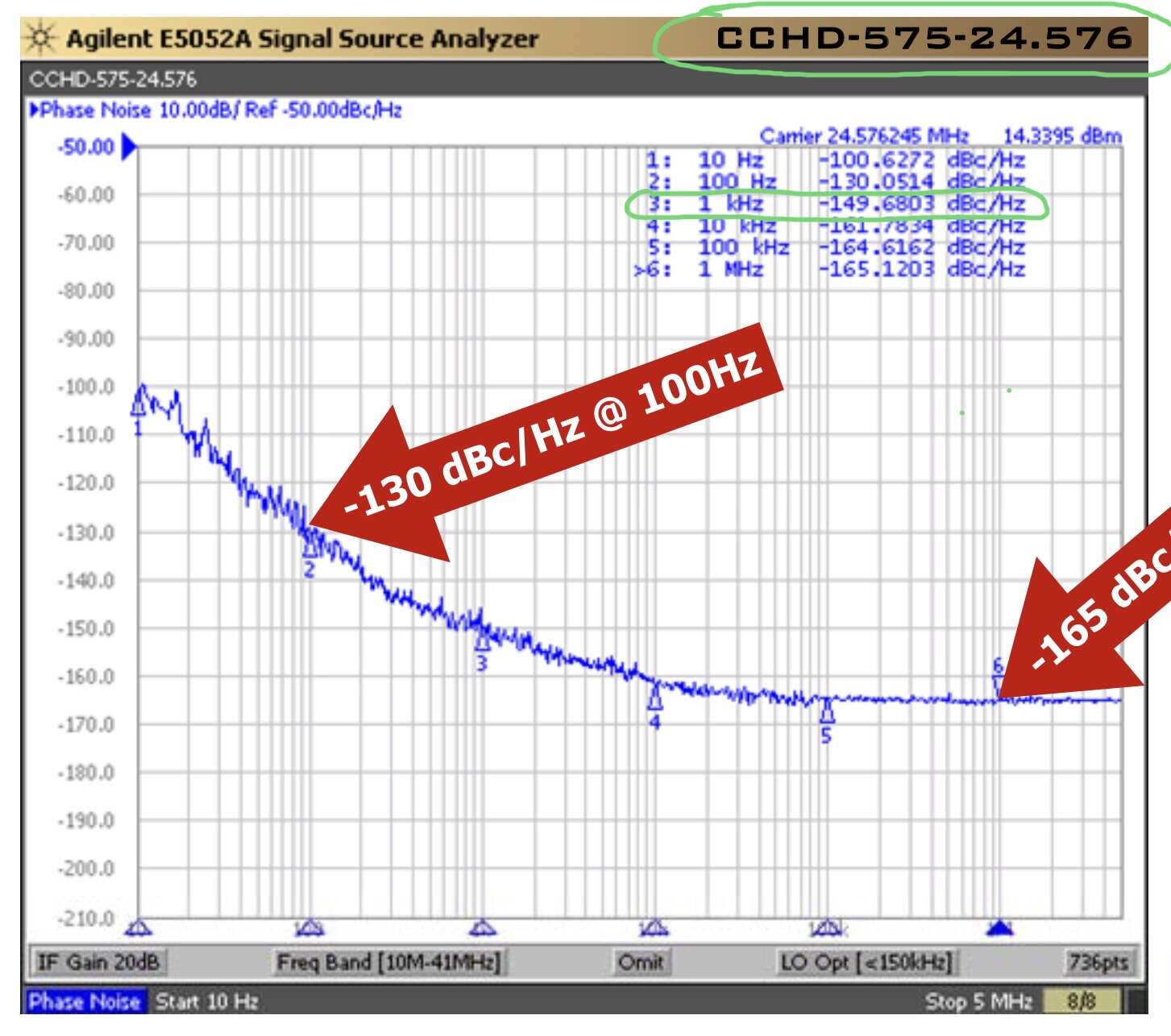

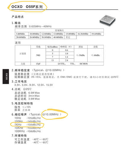

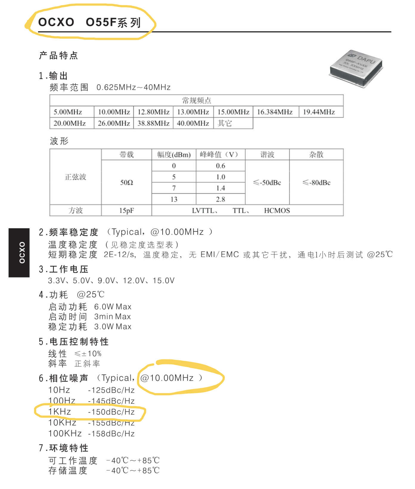

Здесь я был немного не точен. Значения фазового шума указаны для осцилляторов на разные частоты. Для Dapu это для осциллятора 10 МГц, который и используется в платах внешнего клока, а для кристека в ER - это для осциллятора 100 МГц. Для осциллятора кристек на 25 МГц, который стоит в ER, значение фазового шума примерно такое же - около 150 dBc/Hz.
Так что улучшение звучания с внешним клоком возможно связано с тем, что для него используется отдельное качественное питание, в то время как в ER питание осциллятора общее и хотя похоже от линейного стаба, но который запитан, как и вся “чистая” часть от импульсного DC-DC конвертера (5В → 5В), который в свою очередь получает напряжение 5В очевидно от входного также импульсного конвертера, так как ER питается от напряжения 7 - 12В.
Поэтому возможно альтернативой использованию такого внешнего клока для ER может быть апгрейд платы ER - удаление DC-DC конвертера Murata и запитывание всей “чистой” части от внешнего ЛБП. Впрочем такой апгрейд стоит наверное делать, если переносить плату ER в другой просторный ал. корпус с хорошим охлаждением, в котором можно разместить и два ЛБП.
ps Правда у кристека больше фазовый шум при малых (до 1 КГц) отстройках частоты от несущей и меньше при больших (более 1 кГц) отстройках частоты. Что тут более важно для аудио я не знаю :frowning: .

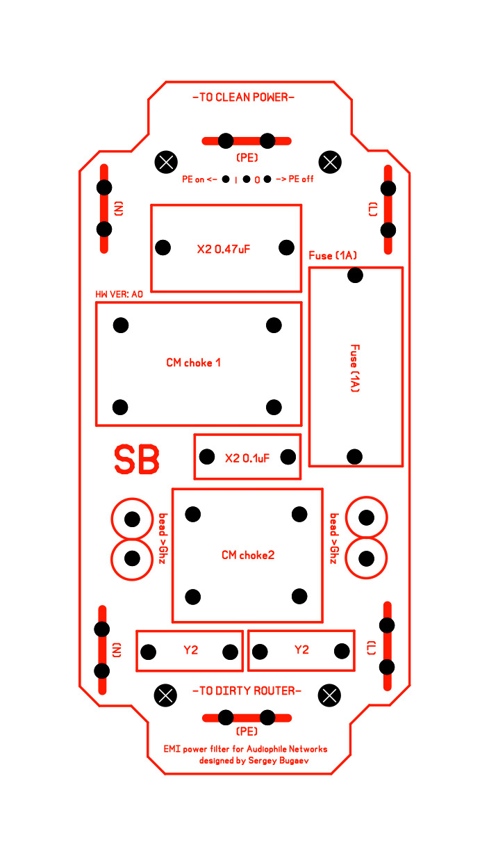

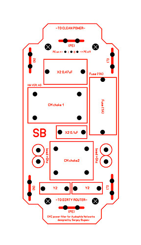

С этим фильтром не особо хочется писать, что в нем есть, а скорее сделать акцент чего нет😎 но это длинный список.
Фильтр выстрадан на опыте путём перебора «мутаций» и в ходе естественного отбора :monkey: → :man_dancing:. Путем тестов и отзывов отсечено все лишнее, перепробовано много вариантов и идей чтобы оставить только то что работает :man_scientist::crossed_swords:
Помимо пользы для звука, интересных пункта тут всего три:
  1. Есть перемычка для быстрого и простого отсоединения защитной земли. Как мы выяснили у всех розетка разная и выбор с «землей или без» - момент крайне важный .
  2. Очень компактный корпус «размером с визитку» (5см на 9см), который можно спрятать где угодно. Или не прятать, потому что это будет изящный чёрный глянец )
  3. Минимально достаточная защита в виде качественного сменного предохранителя и, конечно, наличие «антиэлектрошока».
Один вход- один выход. Можно использовать с любым удлинителем на несколько розеток или «как есть» без удлинителя.
Будут на руках платы, появится фото, создам тему в маркете.

Разрядный резистор? Просто на плате он не угадывается. А разряд 0,57 мкФ в тело мирного меломана вызовут гамму эмоций.
Пыщ! :zzz: :boom: :sweat_smile:
Он там есть!
Никаких электрофитнесс развлечений не будет )
