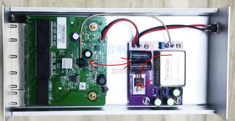

Во-первых, за 9 160,14 руб. TCXO, а OCXO - за 15092,17 руб.
Во-вторых, как TCXO, так и OCXO бывают очень разные по характеристикам, а тут неизвестно что стоит - данные фазового шума не приводятся.
И платить за неизвестно что - дорого.
Потом там указано на коробочке вх. напряжение 5В и на осцилляторе тоже стоит 5В, вместе с тем там на плате стоит стаб и точно не для платы свитча, значит для осциллятора и как же он работает при одинаковом вх. и вых. напряжениях? :frowning:
Не стыковки.
да там насыпать вопросов много можно - зачем такой длинный “клок” провод к примеру…
да и не помню чтоб этот TeraDak у кого то прижился
А разве в том, за 30+ известно что стоит?)
Так он только появился! Он не может ещё прижиться ни у кого.)))
Делают такие длинные и даже не коаксиальным кабелем в самодельных конструкциях :wink: . А тут судя по всему коаксиальный кабель, поэтому вполне приемлемо .
да я в целом о TeraDak. впрочем ни на чем не настаиваю )))

Ну да, в том,… LHY audio с Али.8 портовый, в серебристом корпусе.
Тоже неизвестно.
