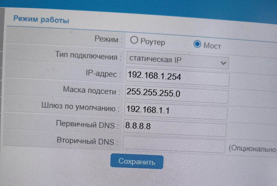

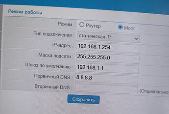

меня в этом конфиге смущают статические адреса:
У себя настраиваю по другому,

Когда назначаем адреса статически - нужно не перепутать шлюзы, чтоб адрес был из правильного диапазона. Я уж не говорю про то что днс от гугл (8.8.8.8) может быть просто не доступен, по разным причинам

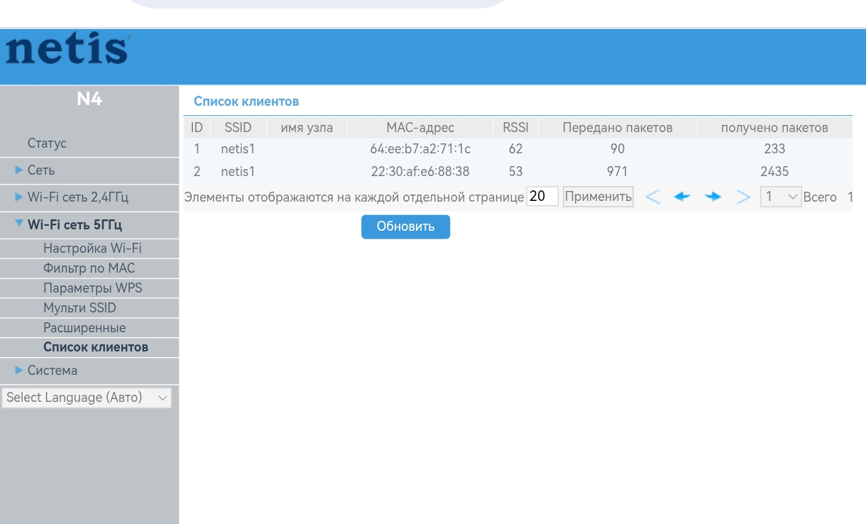

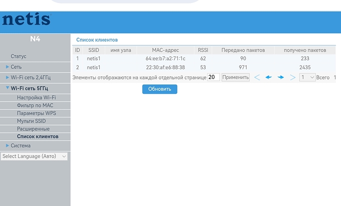

Сделал, просто попытался между собой соединить их, вот что показывает первый нетис.
он показывает - что два клиента, подключенных, при этом пакеты идут.
не видно настроек самой точки доступа, но что в админке основного домашнего роутера?
там должны быть видны устройства с их МАК адресами:
64:ee:b7:a2:71:1c
22:30:af:e6:88:38

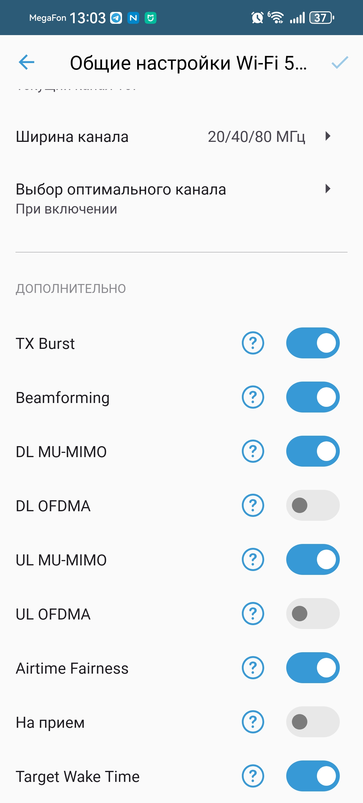

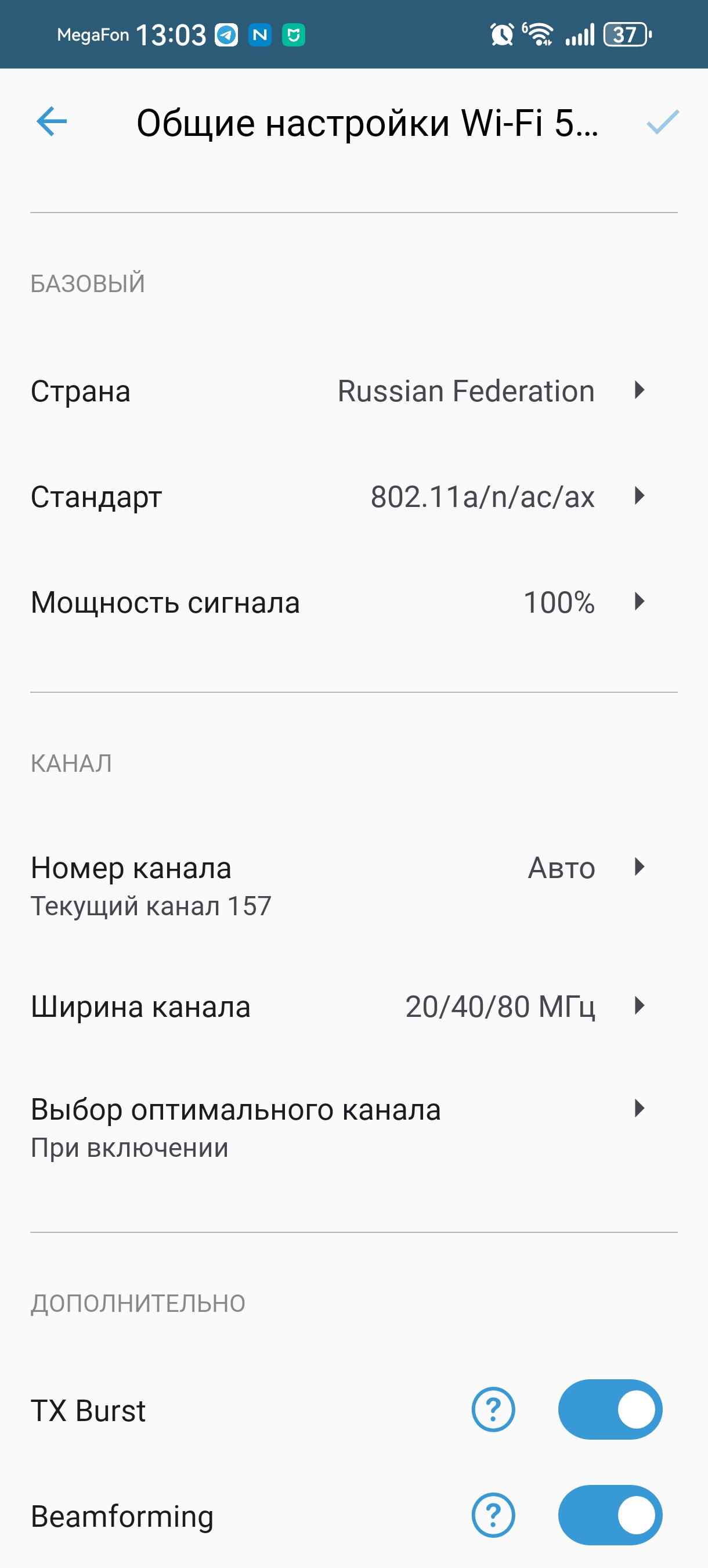

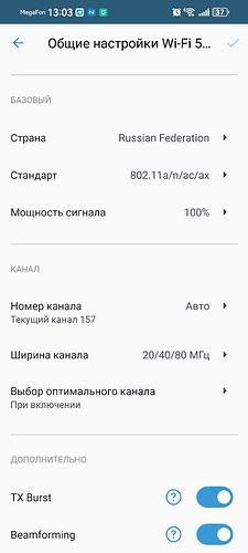

надо играться с настройками основного роутера выбирая вещать wifi5, ac диапазон

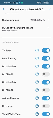

Потому что вы задали норм направление, спасибо, вот сейчас так, это собственно по умолчанию настройки кинетика
тут - нет идей, у меня никогда не было Кинетиков.
пробовать изменить стандарт (убрав ax)
пробовать tx burst остальное
Так он его потеряет и опять будет резетить:)

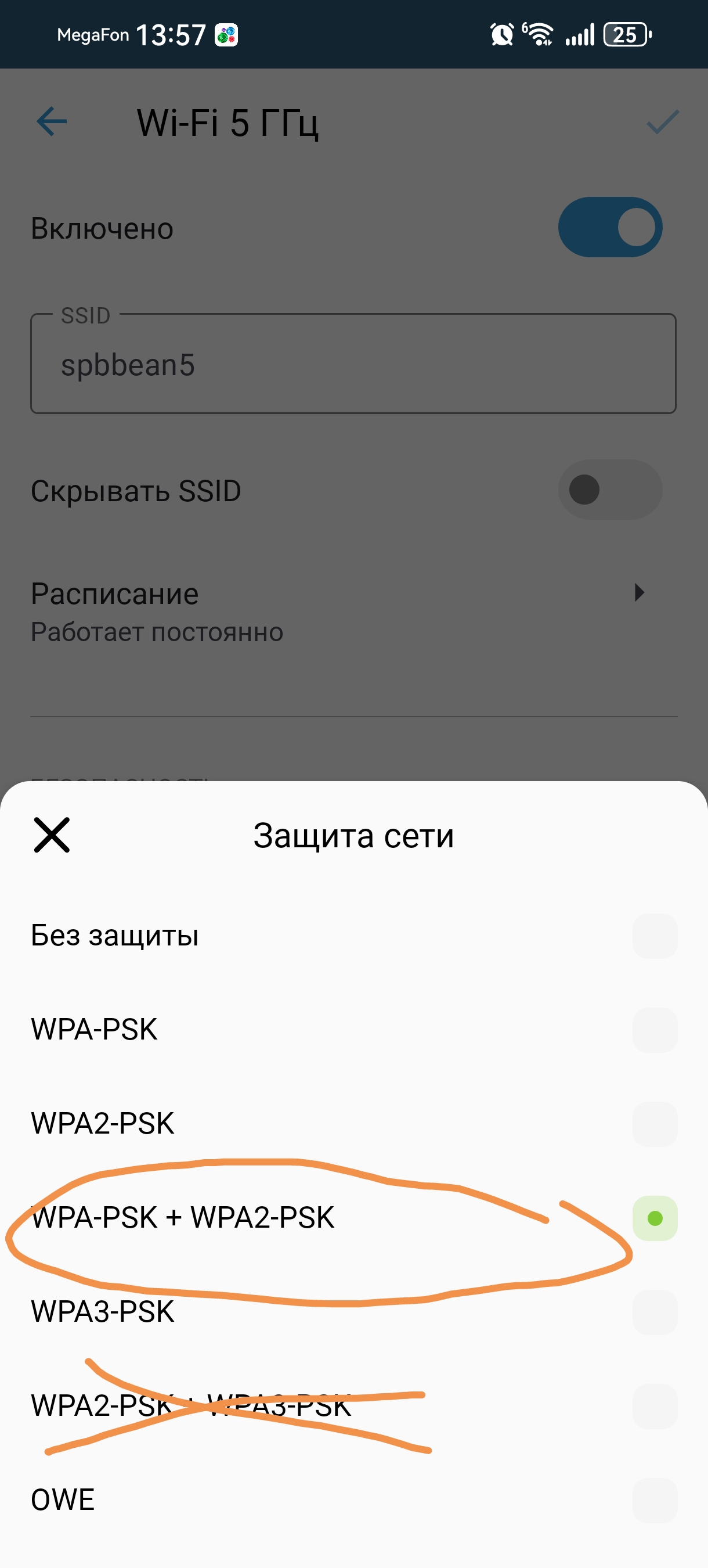

Я не следил за вашей эпопеей, как у меня и не было Нетиса, но на вскидку по аналогии с асус 59 , хочу отметить, что старые роутеры не могут на канал выше 100 и wpa3
Я бы на всякий изменил канал на 38 или какой нибудь ещё низкий и wpa3 на wpa2 на кинетике

Вот причина. Феликс, в инструкцию свою добавьте с комментариями что если не работает то надо обратить внимание на это!
