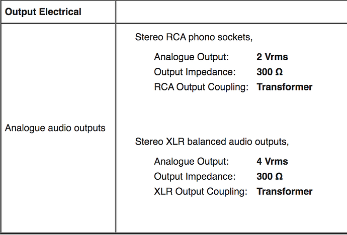

Может у Вас просто вход усилителя в клиппинг входит, а сам LINN тут не причём.
Усилитель спокойно держит 3V входного, а я гоняю 2V.
Другие участники смогут перепроверить. Трек этот известно где лежит.
Вот-вот, а у LINN — 4.5 вольта на выходе.
да ладно ? мне же не приходится громкость корректировать при переключениях Qutest \ Linn. Если что, я сейчас с RCA слушаю.
Щас включу Qutest 3V посмотрим.
Включил Qutest 3V играет заметно громче Linn, но щелчков нет.
Да и по характеру щелчков - клиппинг. 79% громкости щелчки еще есть, 78% нет.
Это явно последствия 2007 года разработки. Ну или косяк данной прошивки ?
