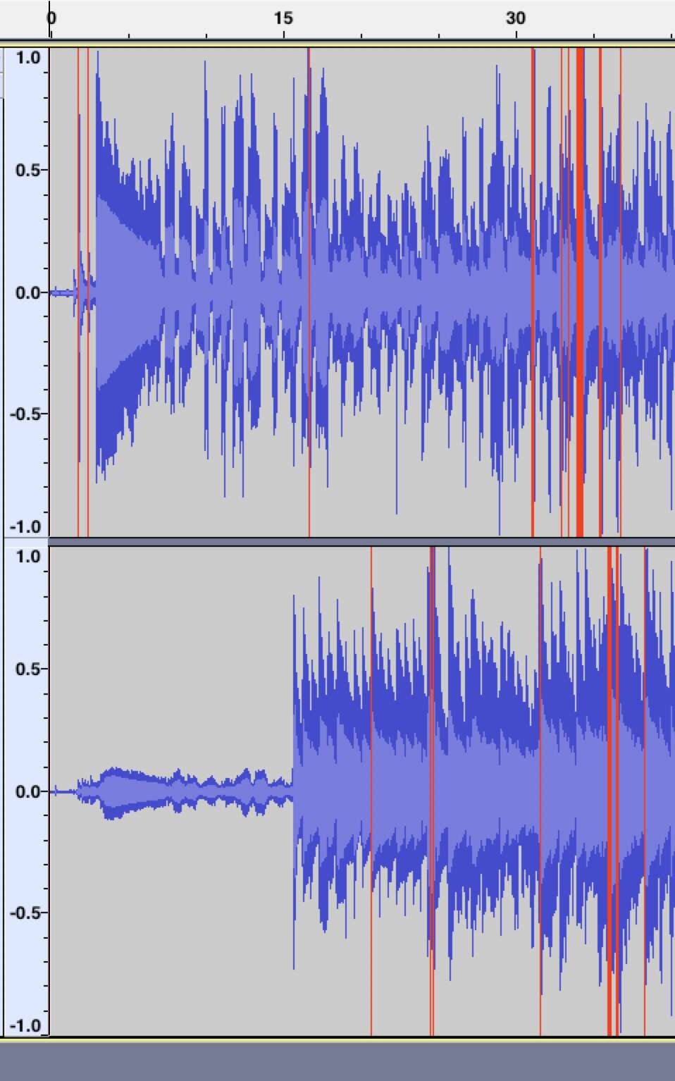

Не поленился, хорошо видно, что именно клиппинг начинается после 15-й секунды с левого канала, ну, и в самом начале хрень какая-то.
я ориентируюсь по таймингу в приложении Kazoo, там точнехонько 0:11.

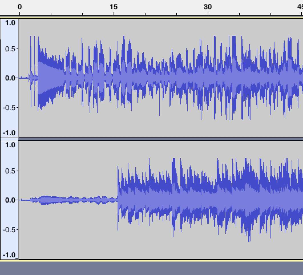

Сделал версию без клиппинга, проверьте ради любопытства.

Ожидаемо щелчков нет (в начале), целиком не слушал. Ну вы же его еще в 24 бита и с запасом громкость убрали. Я еще обратно перегонял его из WAV в FLAC.
