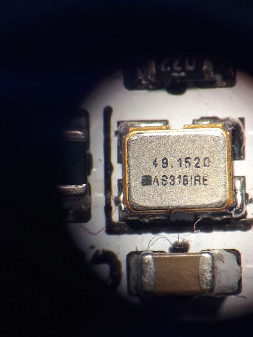

была серия плат с клоком на 49 MHz непонятного производителя.
клоки 45 MHz точно NDK SD
поставщик продал мне клоки на 49 MHz непонятного производителя с уверением, что это оригинальные NDK SD, но они по-другому маркируются.

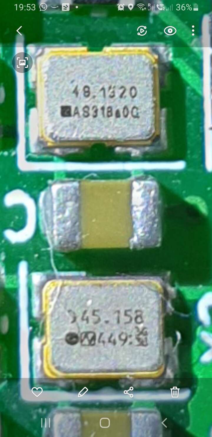

Отличия на фото:
вверху Accusilicon 49 MHz
внизу - оригинальный NDK SD 45 MHz
Я не знаю, какое число плат было с неоригинальным клоком.
Если кто-то захочет вернуть плату и получить деньги назад - пойдем таким путем.
Могу заменить Accusilicon 49 MHz на оригинальный NDK SD.

Вот тут я увидел отличия в клоках.
Да, косяк.
Как исправить - описал выше.
Влияет на звук? - я не слышу.

Данные клоки тоже брал в России у известного в узких кругах продавца. Продавал он их как ndk sd (комплект 45Mhz\49Mhz),но потом выяснилось что это клоки Accusilicon.
Продавец ,после обращения к нему с данной неточностью,дальнейшие продажи комплекта клоков 45Mhz\49Mhz прекратил,так как он сам был уверен,что продает NDK SD. Под другую частоту у него настоящие NDK SD.

Accusilicon и NDK - клоки одинакового (хорошего) уровня и ценового диапазона.
Не думаю, что будет разница.
