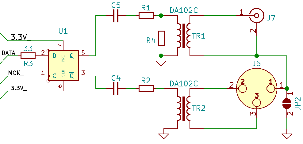

Олег, Михаил, при сравнении терминировали неиспользуемый выход резистором сообразного номинала?

Чисто теоретически схема с терминированием будет работать лучше.
Так как выходы в противофазе. Если нагрузить оба выхода то потребление у выходного каскада выравнивается и в идеале становится постоянным. Меньше помех по питанию.
или можно одновременно подключить ЦАП двумя проводами, да?
Являюсь счастливым обладателем обоих вариантов, мой слух не позволил мне услышать разницу, но к Вашим советам прислушался и от греха подальше поставил в машину с терменированием)
А каким образом нужно производить терминирование?
да
Ага, т.е. подключать ЦАП двумя проводами, а выбирать только тот вход, что нужен - это и будет терминирование?

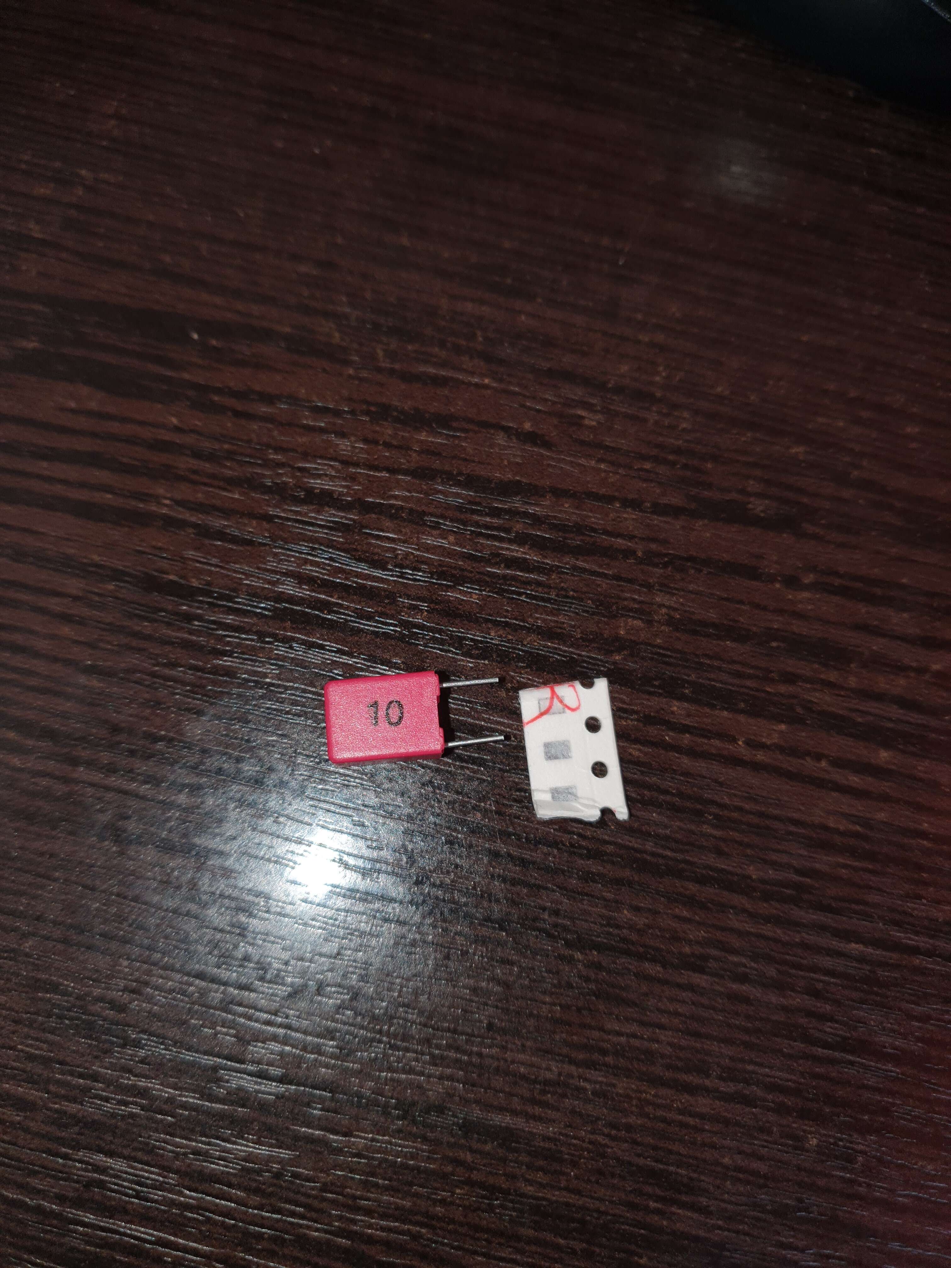

Вот Лев прислал. Так и лежит
Это паяльником махать каждый раз при смене выходов purebone?)
Я намного продуманней, у меня один выход
Да, верно.
Но ещё раз повторяюсь терминирование исключительно для упокоения души. Народ не слышит разницы.
То есть это по фен Шую. Пример простой и правильной реализации схемотехники.
