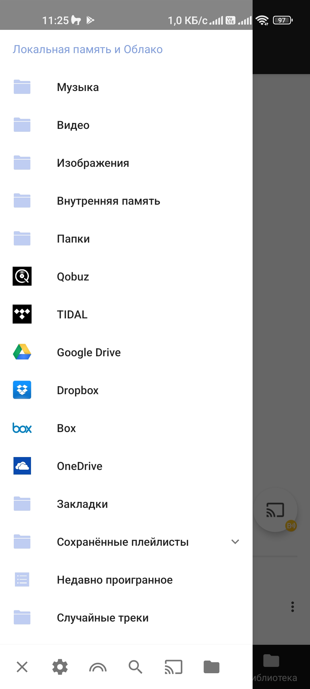

Я видел, только при переключении в приложении Кобуз, трэки далее не следуют в бублик, ну или я что-то не так делаю, те каждый раз надо опять тыкать…
Зачем родное приложение Кобуз?
В бублике вводите свой кобузовский аккаунт. А стримить либо на Aplayer либо на MPD.
да, это понятно, бублик умеет работать с кобузакками, но мне казалось их приложение как собственно и тидаловское наглядно удобнее бублика…
Можно подробнее, где именно вводить аккаунт?
А что за приложение?
Бублик же)) он же bubbleupnp
Спасибо!
300 лет его не использовал, не узнал…
Кстати Mpd в нем работает с биглем тоже через раз, а вот aplayer нормально
То есть аккаунт прописываем в bubble, а стримить через другое приложение в режиме aplayer?

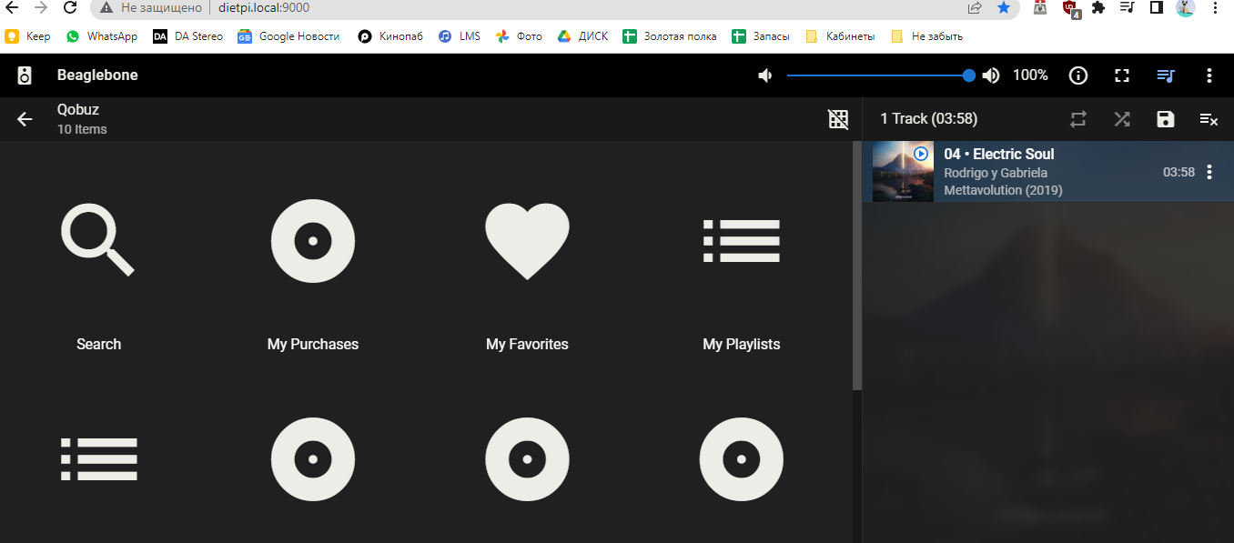

А чем вы стримите? Я через LMS, но его интерфейс из 90-х - чистый трэш
Нет, я так понял из бублика все и делать, искать альбомы, плэйлисты стряпать и тп, вот на мой взгляд фирменные приложухи то удобнее… ну тогда резюме какое, кобуз надо периодтчески проверять на upnp? Может им письмо надо с вопросами по этому поводу написать?
Или так)
Это в каком режиме pure?
Это LMS - Aplayer, MPD, Queezelite

“интерфейс из 90х” запросто меняется на material skin.
