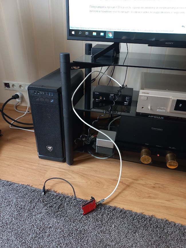

Пока на работе дома - напишу ка про сравнение Purebone с USB, это мой второй заход и мысли схожи.
Итак что у меня есть - Densen DM-10 и Contour 1.3se, разрешение более чем достаточно для наших целей. Также есть RME ADI 2 DAC FS, бигль блэк и плащик Purebone на клоках NDK, БП Topping p50. Контроль идёт по по плееру Sony Xa7ES, сравниваю диск и рип с него.
Плащ через Oyaide DST75v2 в RME коксом - вроде все хорошо, бодренько, инструменты очерчены, хотя в целом не прёт. При замене акустического с моножили мундорф на серый канаре уши откровенно режет.
Диск с Sony по коксу - очень вкусно, залипаешь с любым акустическим.
USB через стоковый кабель на RME - то же что и диск, но не так вкусно. С любым акустическим кабелем ничего не режет слух. Если воткнуть через Audioquest Carbon, то края диапазона забирают на себя внимание и отвлекают.
Помучавшись пускаю CD как есть, сразу по аналогу, в очередной раз посыпаю голову пеплом и понимаю что то ли цап, то ли всё вместе надо менять к чертям)
Примерно то же самое было с Pi2AES, резковато, продал ее два года назад и ни разу не пожалел.
На мой взгляд все шляпки и плащики по Spdif хороши для меломанов, там где мультибит и всякое такое, если же в аудиофилию, то там USB и I2S, без вариантов.
Так это не работает. Просто наличие NDK – совершенно не гарантия, что всё само собой заиграет. Как минимум, шляпе необходимо раздельное питание, не общее с Биглем. В текущем же варианте возможно USB окажется даже лучше.
