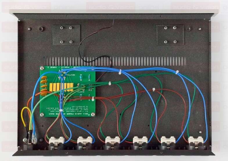

А вот такие изделия “брендов”
Смахивают на обмен “цивилизованными
европейцами” стеклянных бус на золото “диких” индейцев. :grinning:
Модели не подскажу. Просто фото из интернета.
Ага, у белкина несколько устройств было, я почему-то думал, что их меньше. Фото топового
Осталось только послушать этот Belkin ))))))

А белкин всё. Теперь вместо него выпускают powergrip YG. Интересно, что у белкина во всей линейки провода засовывались в феритовые кольца, а в powergip от этого отказались.

[quote=“SergeyMihaylov, post:2029, topic:2130”]
Фильтр на качественных детальках, в отличие от дешевых платок фильтров с ебэй.
Конденсаторы Х2 0,1 мкф ни о чем, почти не фильтруют.
Синфазный дроссель на ферритовых сердечниках.
Проходных дросселей нет.
Они.
Только у них поменьше модели есть. И dc блокер не нужен я считаю, а также выключатели линий. А вот трансформатор только в плюс.

По моему опыту 0,47-1 мкф. В некоторых фильтрах бывает и больше ставят.

В QED - 0.3. Разница не существенная.
Если каждый конденсатор будет 0,47 мкф, то разница составит:
(0,47 - 0,1)*3 = 1 мкф.
Если каждый конденсатор будет 1 мкф, то разница будет еще больше.
