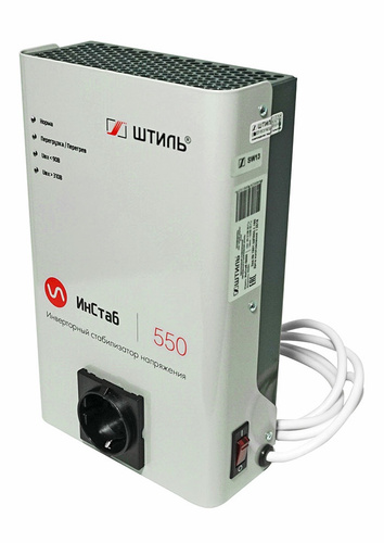

Я взял в свое время безвентиляторный Штиль инстаб на 550 Вт (сейчас уже выпускаются такие же безвентиляторные на 880 и 1000 Вт):

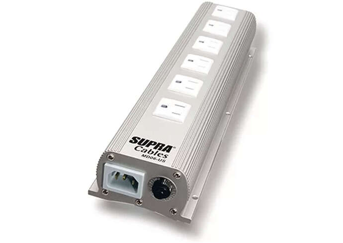

и распределитель Supra:
и весьма доволен :wink: .
ps В Штиль разумеется выделенка.
