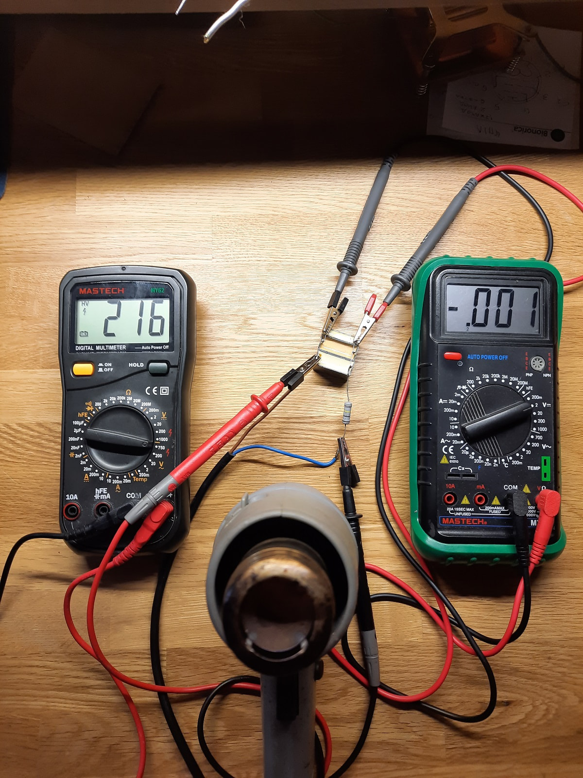

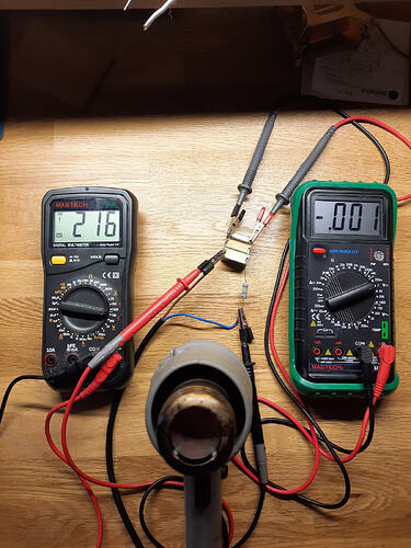

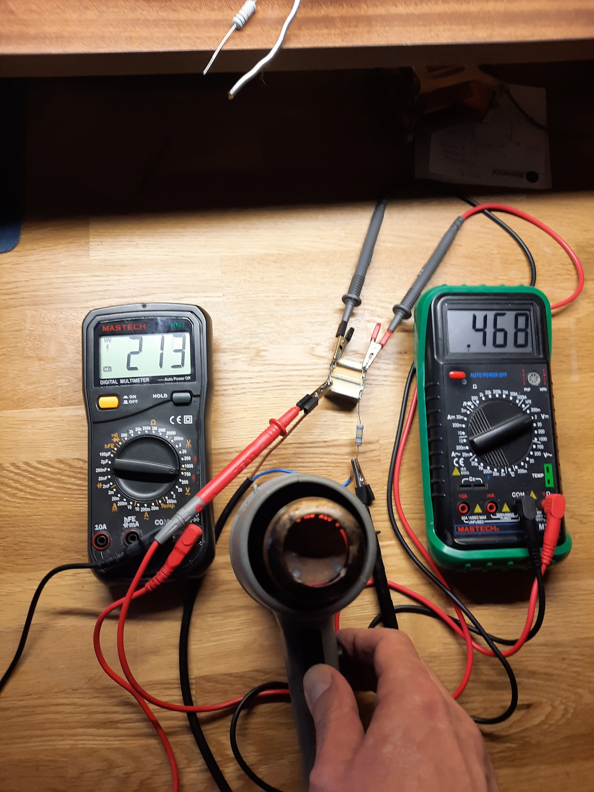

Хорошо что теперь уже не отрицаете тот факт что мультимерт оказывается измеряет постоянку, а для того чтобы он измерял корректно достаточно просто включить резистор и конденсатор, постоянной цепочки в 0.1 сек. достаточно чтоб мультиметр показывал точно. Собственно вот, фен выкл, фен вкл.
Ну вы же предложили человеку просто воткнуть тестер в розетку, чем ввели в заблуждение. На что я и указал. Мысли вряд ли он умеет читать.

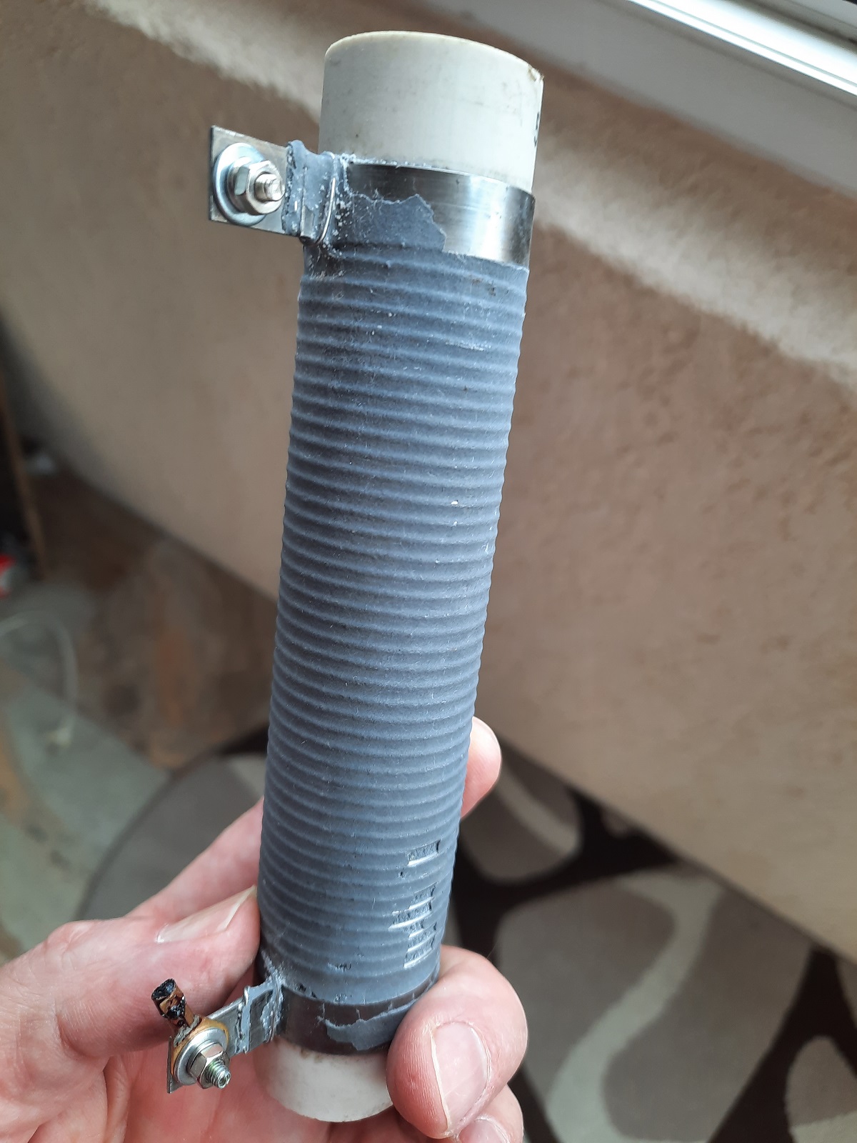

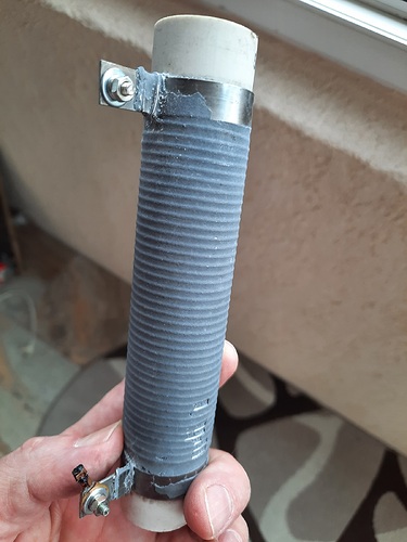

Для того чтоб более менее точно определить какое сопротивление линии чайник или утюг не годятся, нужен резистор типа такого (20-30 ом) и чтоб ТКС был постоянным 2л стеклянная банка с водой.
проще в аренду взять спец прибор, он еще и индуктивность покажет.
