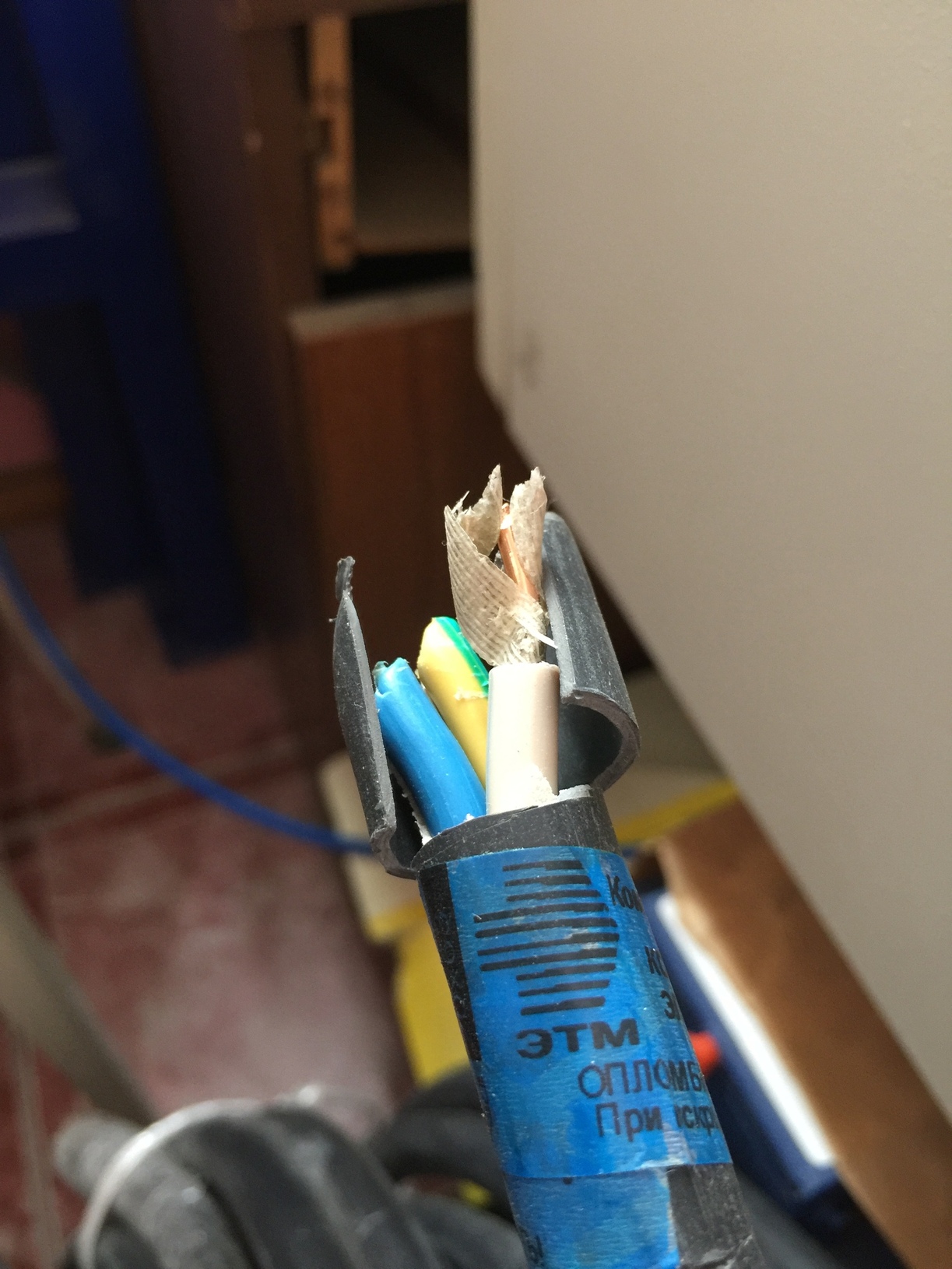

Там же вроде изоляция хлопок, а выше писали что это не хорошо.
Нет, там полиэтилен, смотрите внимательнее.
Диэлектрик Полиэтилен

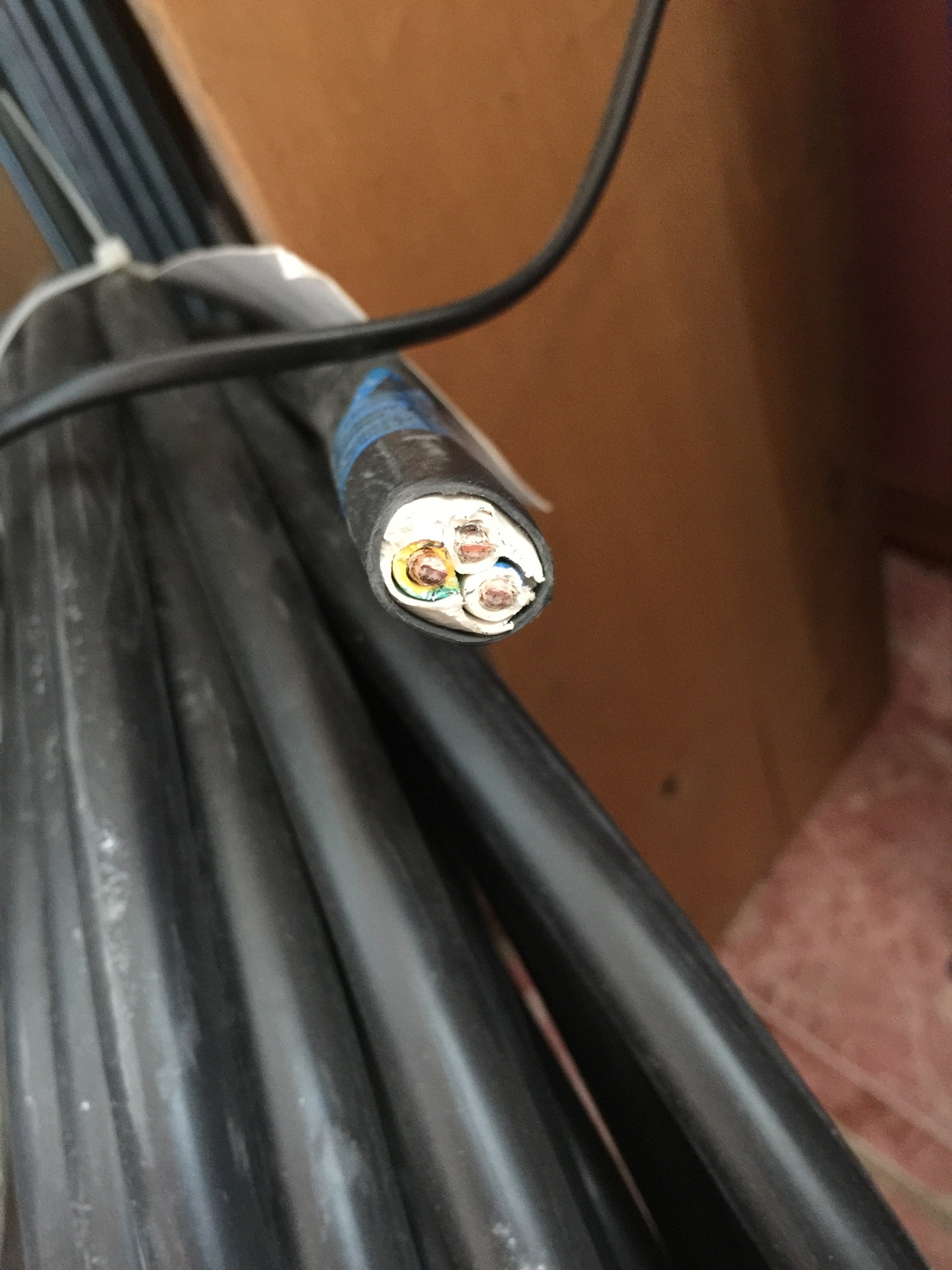

Для Вашего случая многожильный удобнее, он гибкий.
О точно, и цвет под вилку и колодку белый, тогда заказываю инакустик 3 метра? :wink:
Вам гибкость не важна?
Нет, от розетки до потребителей провести, и закрепить на полу нужно.
Тогда и экономия.
Раз уж экономичный вариант ваяете…

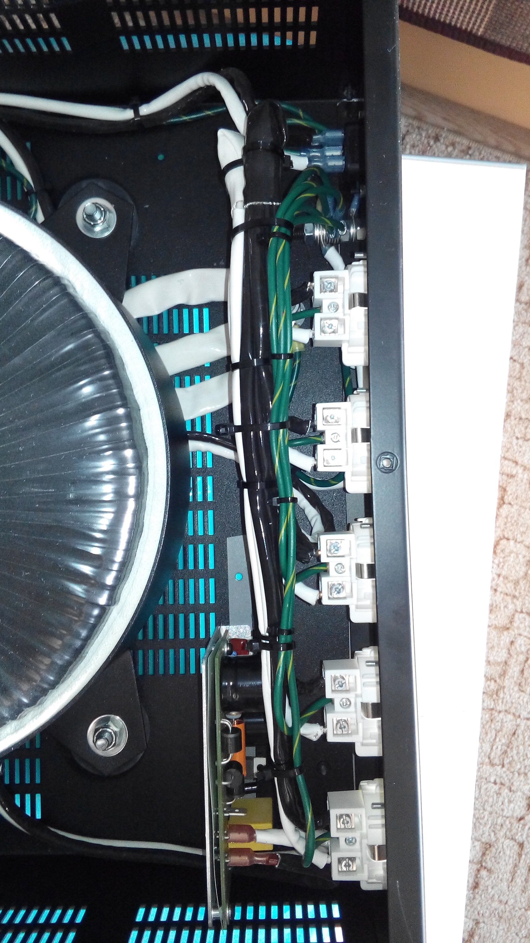

Я смотрел - просто общая земля на болту. Выводов с самого транса на землю не обнаружил.
То есть земля приходит из вилки подключения к сети на корпус и с корпуса отдается на розетки потребителей?

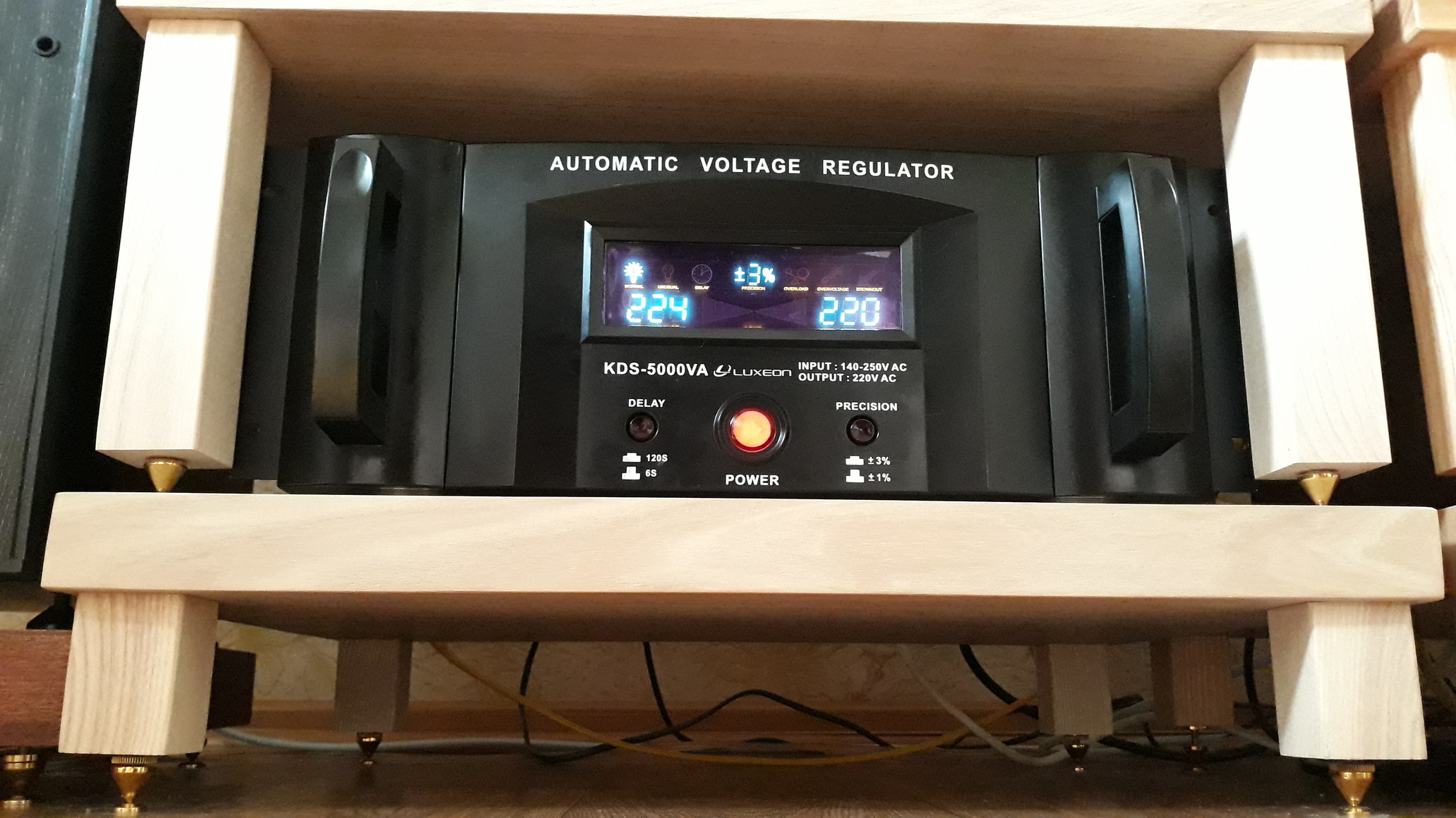

Что-то смотрю многие на стабах выходное ставят 220В, хотя стандарт давно 230В. Некоторые аппараты не любят заниженное напряжение. У меня на PurePower выход по умолчанию 230В.
так и есть, соединено звездой от розеток на корпусный болт.
Получается странно.
За Разделительным трансом создается сеть IT, но в нее протягивается заземление с внешней TN сети…
Если это так, то такое противоречит ПУЭ.
Я почему так много уделяю внимания этому моменту.
Я заказал разделительные трансы и думаю как их подключать к технике.
Вчера решил попробовать просто отключить у техники заземляющий проводник PE на удлинителе, на котором вся техника висит. Получил на PE контакте удлинителя 150 вольт. Это напряжение создается приборами на PE контакте если току некуда с него уходить. Как только включил технику напряжение на PE упало до 5 вольт.
Вот и задумался как с этим потенциалом быть.
По ПУЭ после разделительного транса можно делать заземление, но! свое отдельное никак не связанное с тем которое на первичной обмотке. Протягивание заземления с первичной сети во вторичную черевато опасностью удара током.

Хоть и не мне, но простой плоский ВВГнг с параллельно расположенными проводниками с ПВХ-изоляцией для наших дел действительно надо обойти стороной.
А FRLS, если кому интересно:
  1. переплетённые (свитые) моножилы, поэтому круглый;
  2. сами проводники в негорючей мастике, как у NYM, на мой взгляд отличный демпфер;
  3. сам медный проводник сначала обмотан встречно двумя слюдосодержащими лентами.

Не совсем так, ПУЭ запрещает заземлять вторичные обмотки изолирующего трансформатора, коим является Torus Power, т.к. заземление вторичных обмоток в сетях с глухозаземлённой нейтралью безопасность человека сводит на нет.
В Торусе обмотки тр-ра никак земли не касаются, просто общая земля снаружи соединена с корпусом и подаётся на аппараты подключаемые на выходе Торуса. А вот фаза + ноль - уже развязаны от внешней сети.
Сомневаюсь что это безопасно если на корпус устройства подключенного к разделительному трансу упадет фаза вторичной обмотки. Пойдет ток с вторичной обмотки в заземление.
Мне кажется, что будет недолго, до срабатывания автомата/предохранителя.
у вторичной обмотки нет фазы. любой конец вторички можно соединить с Землей и ничего не будет, совсем малый ток утечки и всё.
