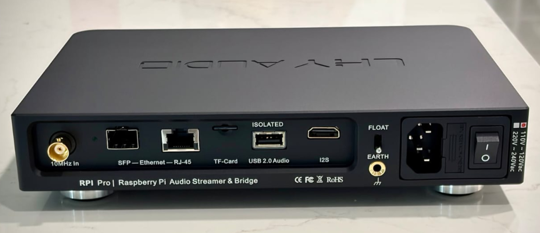

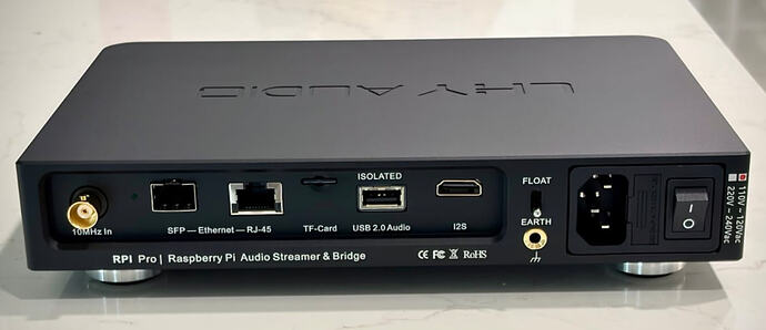

LHY прислушался к мнению пользователей и выпустил новую ревизию транспорта RPI Pro - вместо HDMI теперь порт IIS
Фото

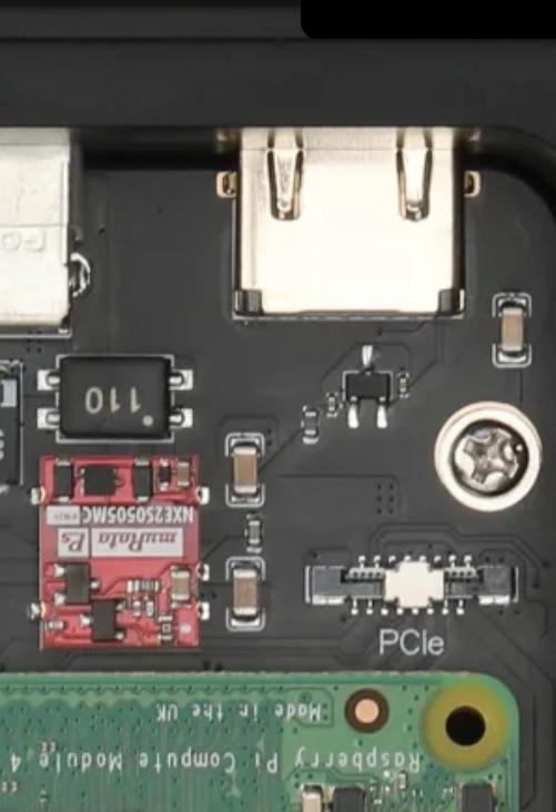

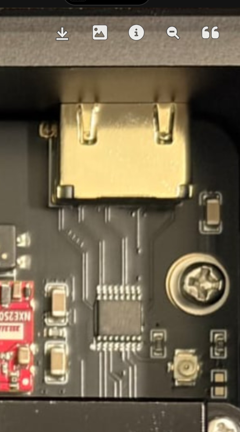

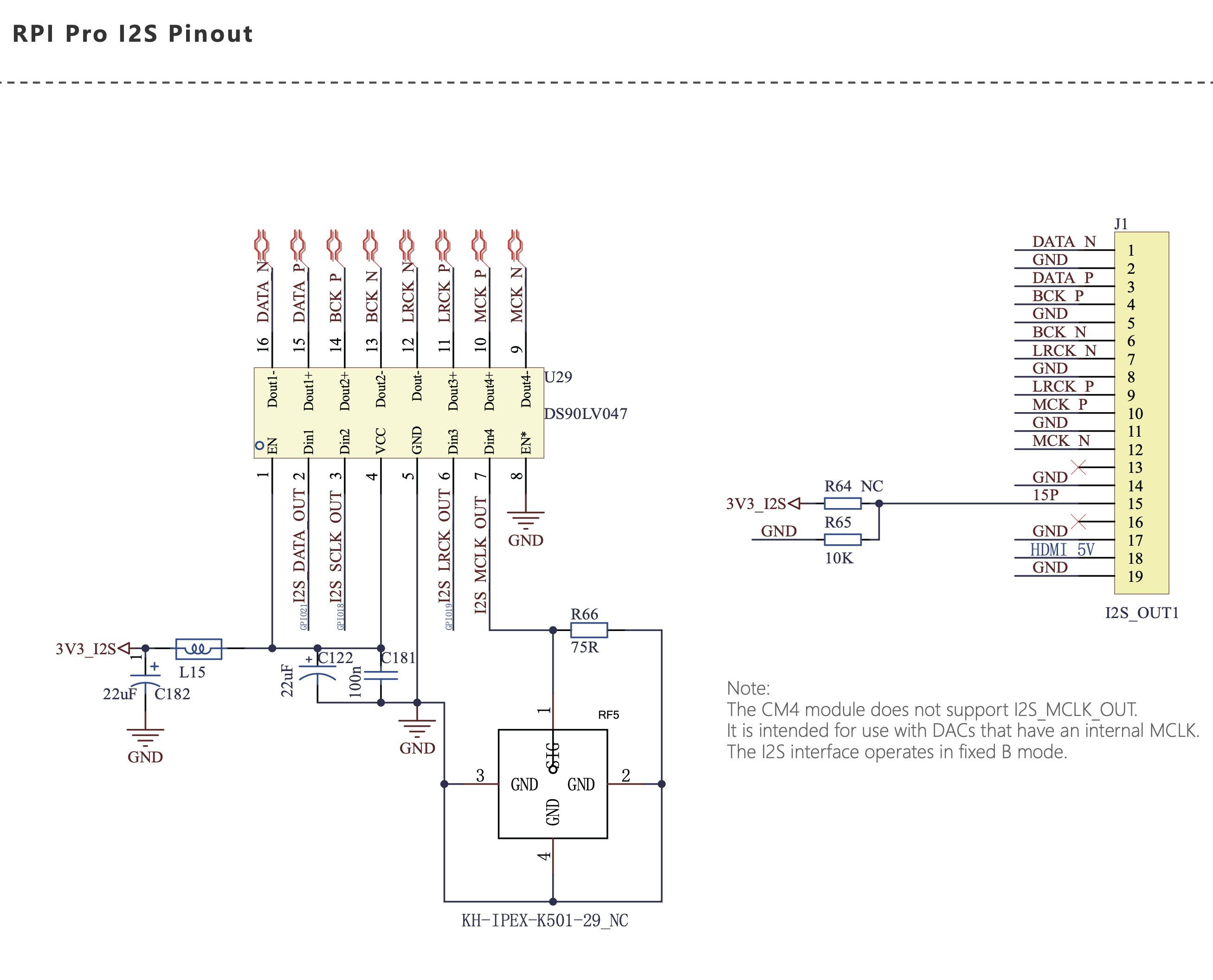

Интересно насколько качественно сделан вывод.
Что то добавили конечно…мне кажется тут нет изоляции, этот выход сделан более упрощенно чем юсб
Вероятно стоит какой то простой буфер для, согласования.
Может появится скоро описание от lhy ну и варианты распиновки
В новой
по предварительной информации так и есть
при том что Юсб выход у него просто бомбический!
зачем они сделали эту “полу-дырку” не понятно…
лучше бы пару отдельных линий питания добавили для сети, клока …

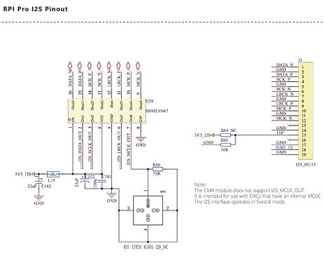

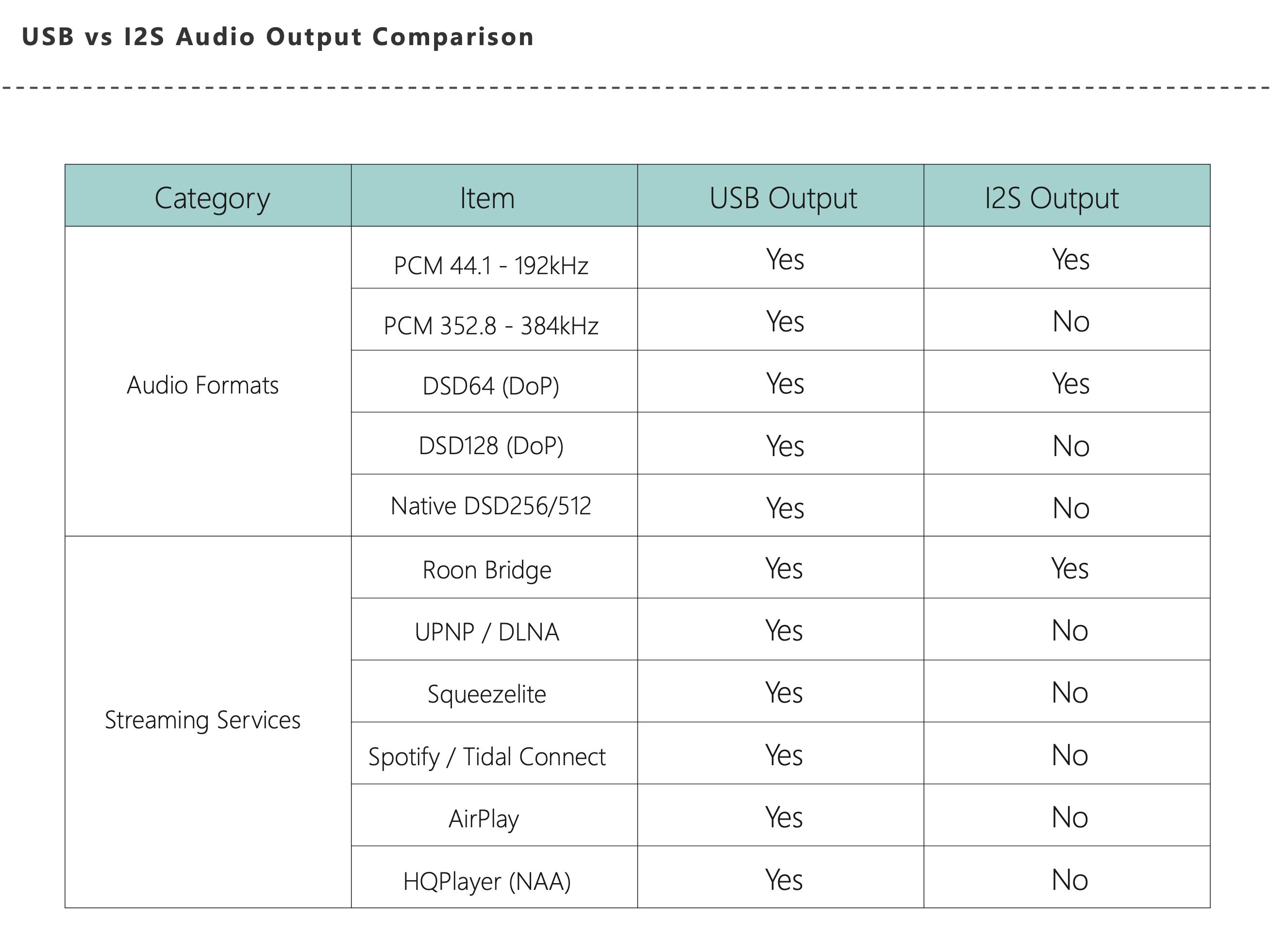

АУДИОВЫХОД I2S*
  • Выход I2S LHY RPi Pro делает не обеспечивают сигнал MCLK (Master Clock).В результате совместимость зависит от конструкции ЦАП:
  • :white_check_mark: Хорошо работает с ЦАП, которым НЕ требуется MCLK
    (например ЦАП с внутренней системой ФАПЧ/ASRC или те, которые получают тактовую частоту от BCLK/LRCK)
  • :warning: НЕ может работать с ЦАП, которым требуется внешний MCLK
    (распространено с некоторыми старыми или некоторыми высокопроизводительными чипами ЦАП)

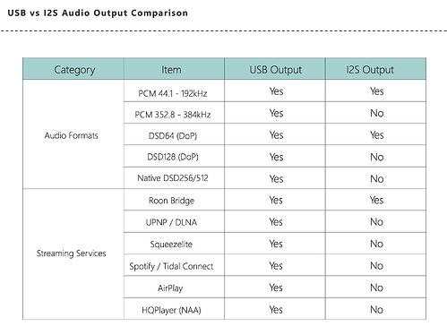

Некоторые весьма полезные уточнения по последней ревизии LHY RPi Pro, официальная информация от производителя:
Выход I2S на Raspberry Pi Pro использует схему прямого подключения, сохраняя исходные характеристики выходного сигнала платформы Raspberry Pi. Интерфейс не обеспечивает сигнал MCLK и поэтому требует ЦАП со встроенным MCLK. I2S позиционируется как вспомогательный аудиовыход, предназначенный в первую очередь для использования с Roon Bridge. Для более широкой поддержки форматов и большей совместимости с потоковыми сервисами рекомендуется использовать USB-выход.

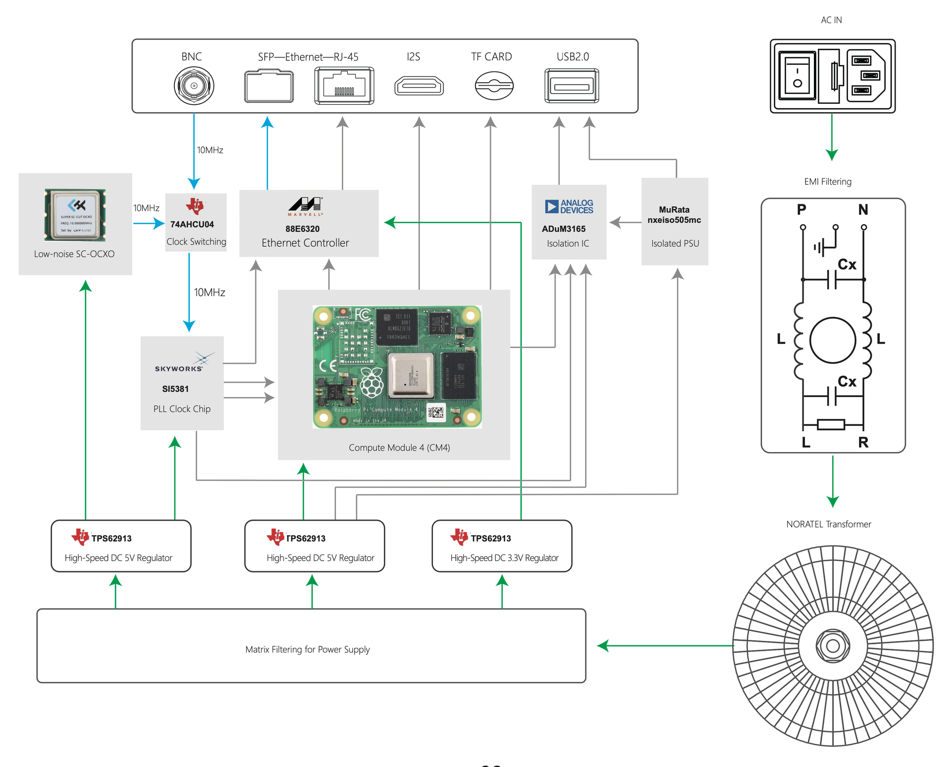

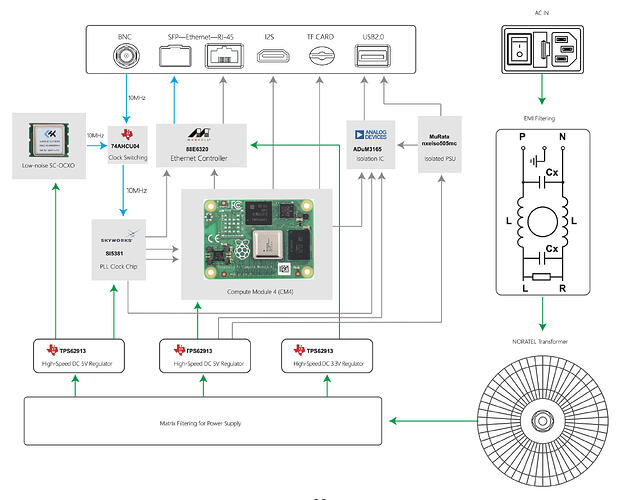

К вопросу про тактирование синусом или квадратом. На картинке показан мультиплексор, который подписан Clock Switching, так это инвертор, на котором синус оквадрачиватся и на синтезатор попадает уже квадрат. Процесс оквадрачивания требует очень чистого и стабилизированного питания, непростого “обвеса” инверторов, всё это влияет на джиттер выходного сигнала. Поэтому, я всегда топил и топлю за тактирование квадратом.
Поддерживаю :handshake:, три девайса квадратом заклочены :hugs:.
