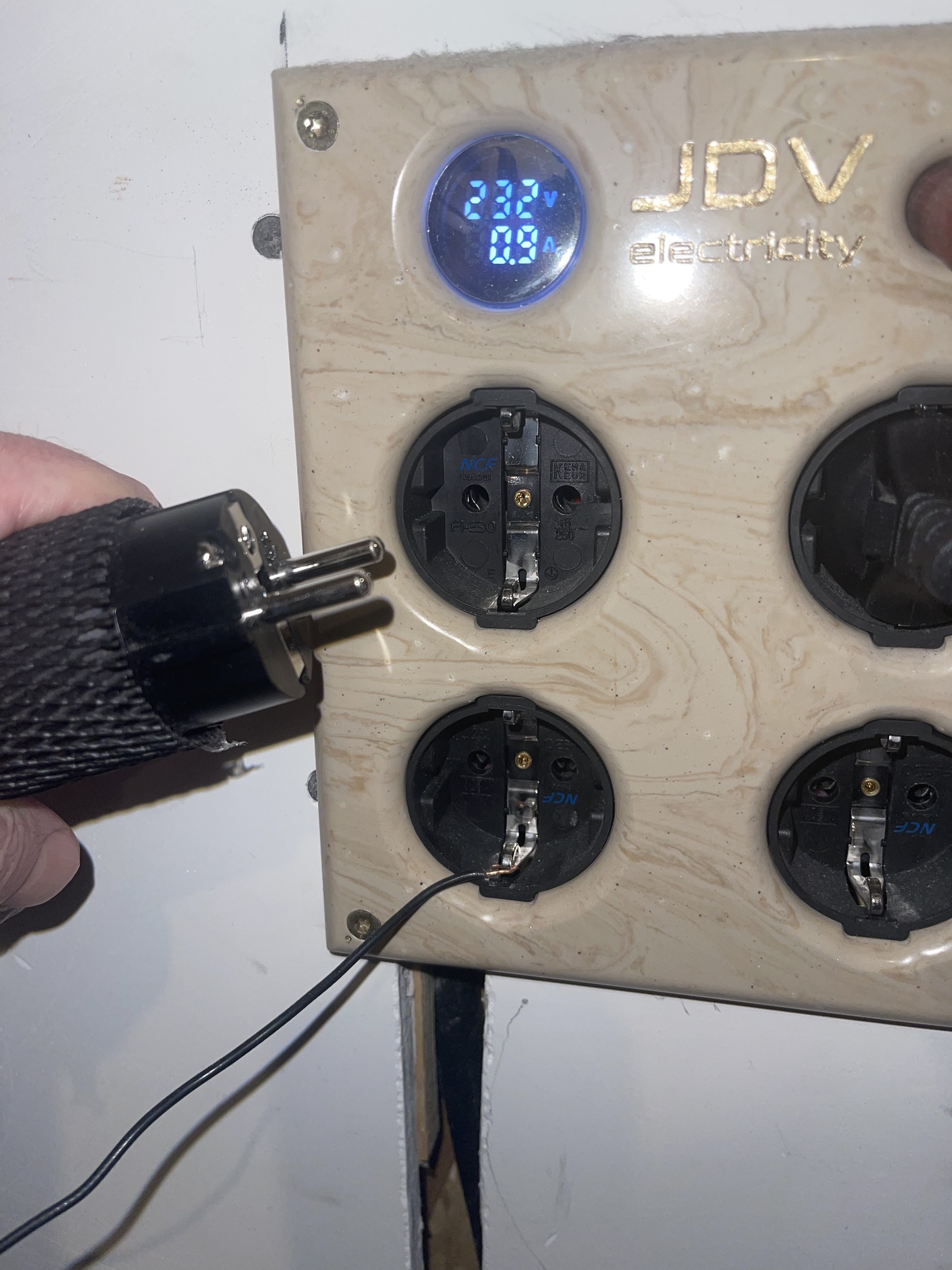

очень любопытно, ибо на 6ти кабелях voodoo - все EU вилка - на всех одинаково перевернуто
если вставлять земляным контактом сверху
и если фаза в розетке справа
то на IEC-коннекторе - фаза оказывается не там где нужно.
У меня и винил есть: Гаррард 301, Saec 407, Koetsu Urushi с родным трансформатором, и SACD проигрыватель EMM xds1 слушал в большой системе, все больше нравится через регенератор. Может, конечно, это не высококласные источники. :smiley:
Так вставляю и ОК, там где нужно на всех 3-х кабелях: феникс, дракон и тесла.
да, в розетке фаза справа? (если туда отвертку сунуть)
вот когда я также вставляю, и фаза в розетке справа, то на на IEC-коннекторе оказывается на месте нуля (слева)
на всех 2х теслах, 2х драконах, спектре и фениксе
Тут только у меня одно объяснение
При монтаже коннектора не парились с соблюдением стандарта для евро (делали как получится), ибо вилку всегда можно повернуть как хочешь, ну пиндосы, что им “все европейцы” - они “главные”. :grinning:
В моём случае монтажник просто угадал. :wink:
А вот если на американке фазу перепутаешь тогда беда, но тут у них естественно всё по стандарту.
