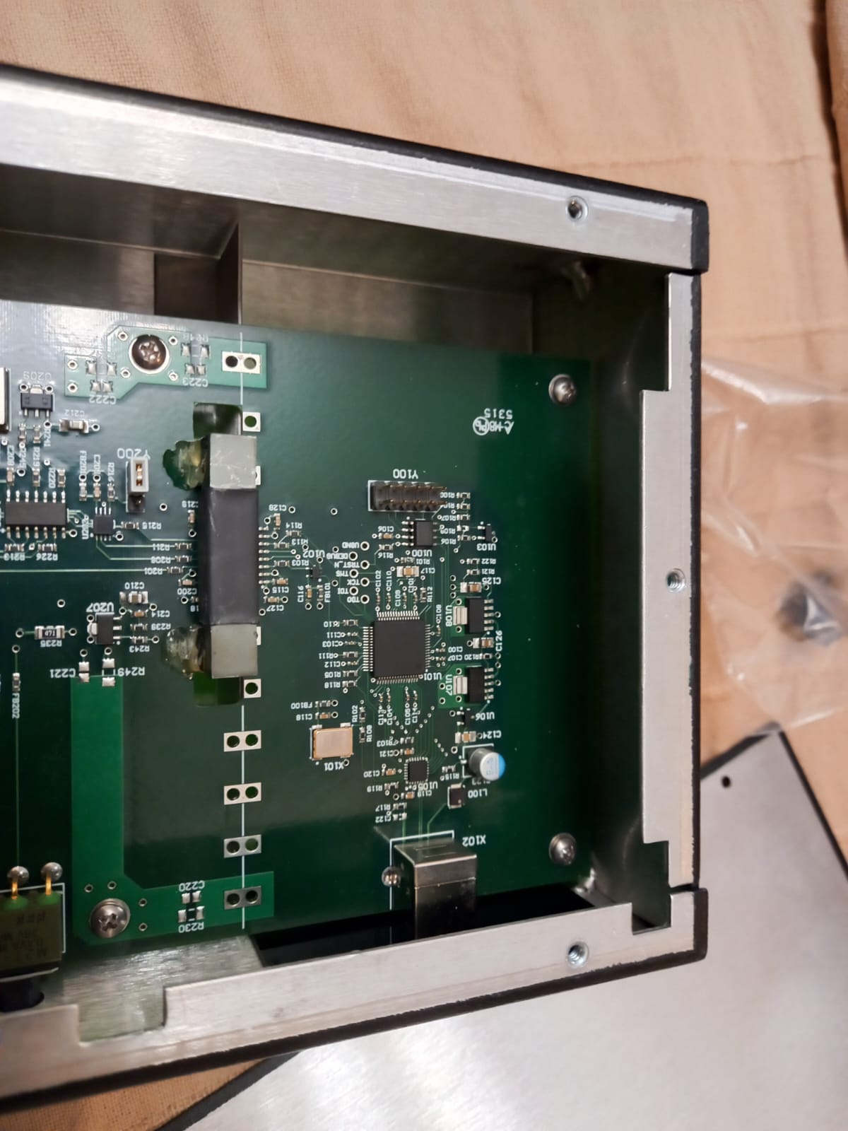

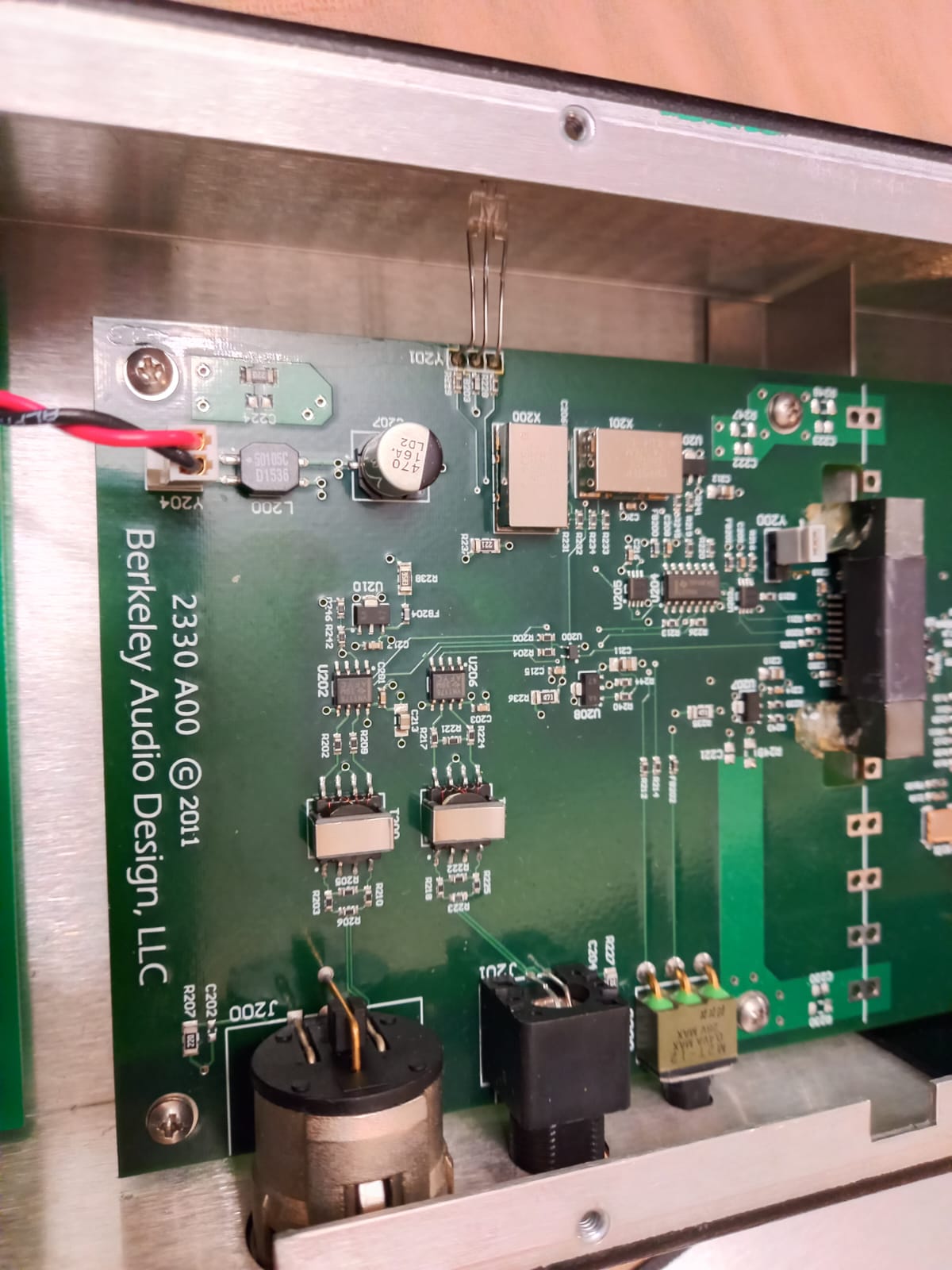

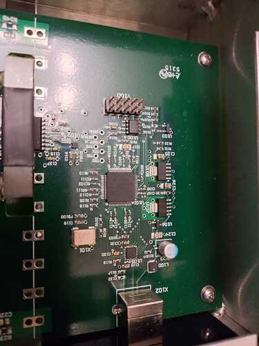

Ищу мастера для ремонта конвертера Berkeley alpha usb. Погас во время прослушивания, usb часть живая и опознается маком, грешу на предохранители на плате блока питания f1 f2. Ремонт крайне желателен с использованием оригинальных компонентов (не китайские аналоги). Москва.
Если беркли видится, но не играет - это точно не предохранители.
Даже если беркли выдернуть из розетки мак распознает подключенное устройство.

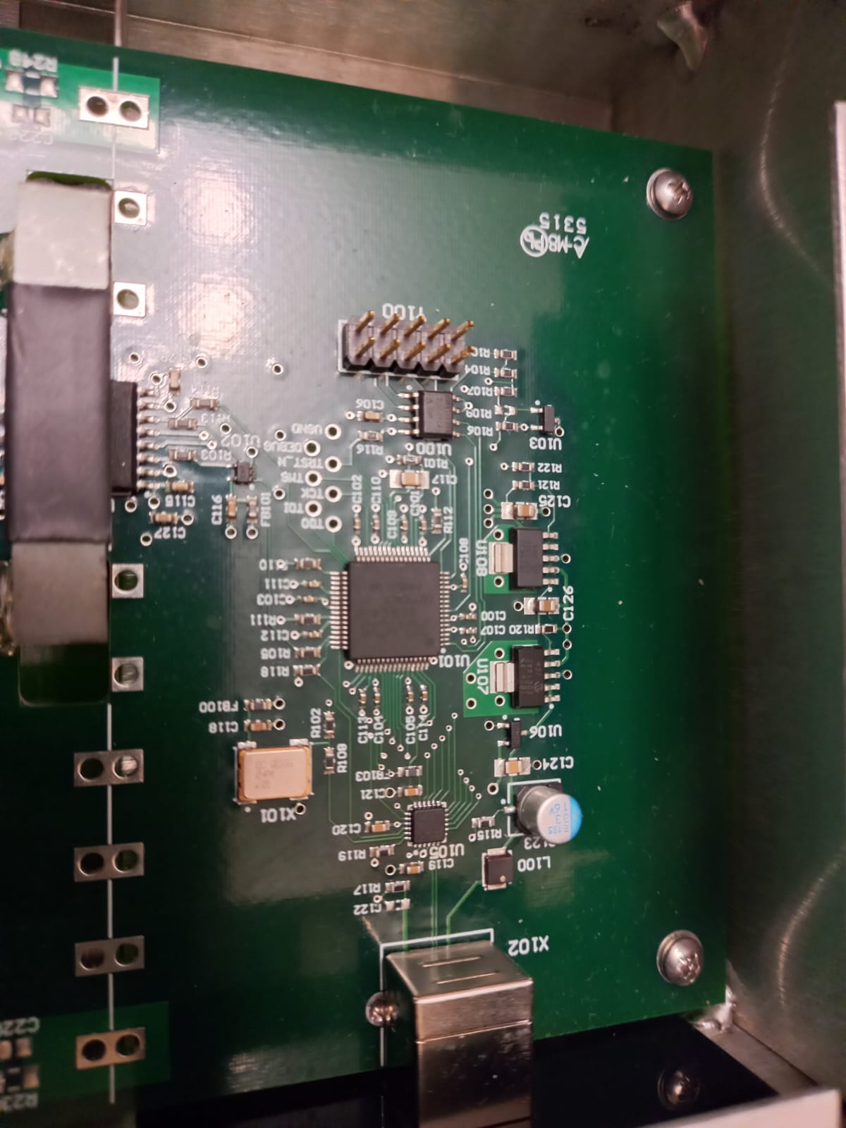

входная часть юсб питается от юсб значит она работает наверное

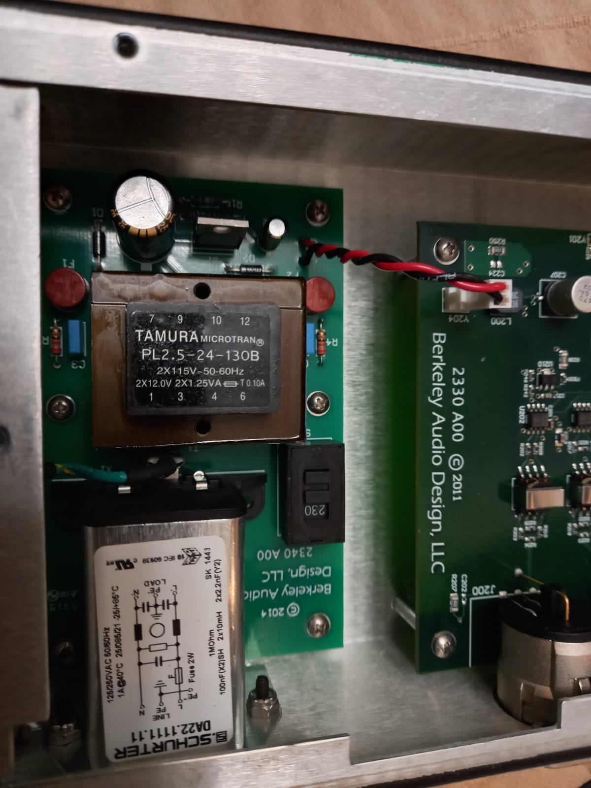

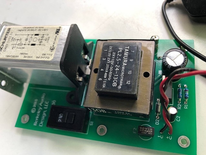

У этого конвертера, питание модуля USB поступает с компа, и не зависит от внутреннего блока питания. На плате блока питания, по бокам от сетевого трансформатора стоят два предохранителя ( круглые, карболитовые бочонки), скорей всего один из них перегорел. Посмотрите номинал предохранителей, есть такие в запасе, оригинальные.
Фото Беркли.
Замерил мультиметром выход с блока питания по нулям… Первый предохранитель который стоит на входе прозванивается. Похоже что коричневые бочата, дальше я сам не полезу. Help!

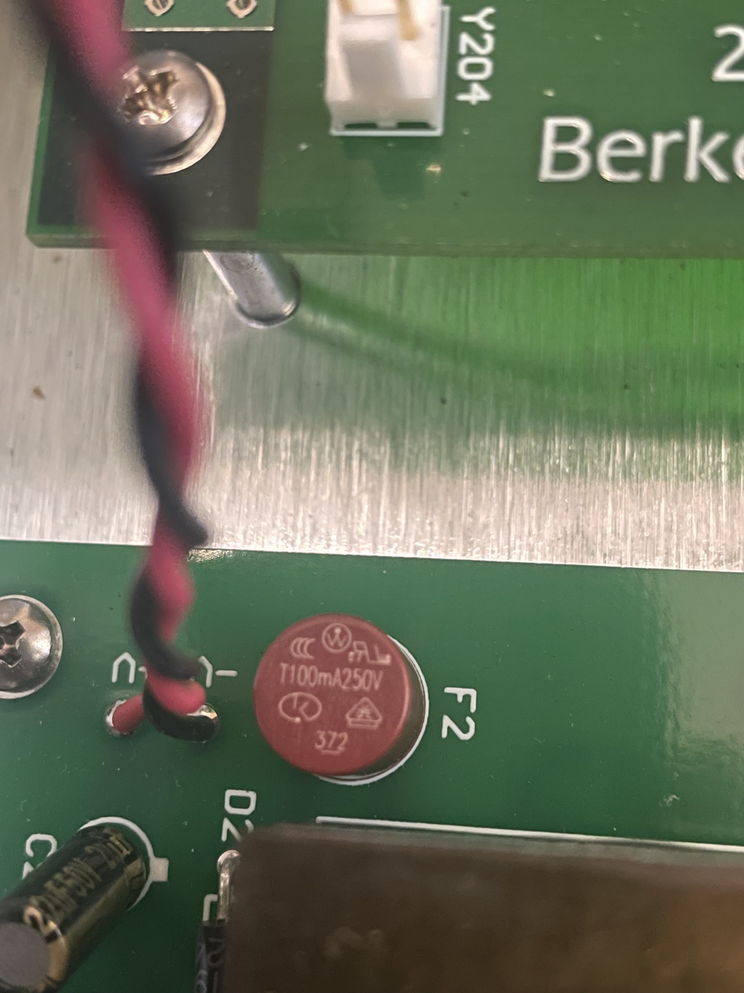

Вот вам 1 предохранитель нужного типоразмера и номинала

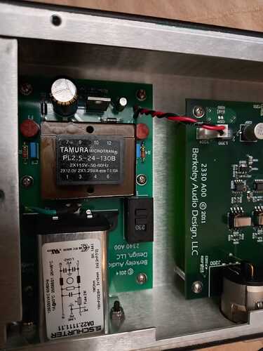

не помню уже откуда у меня эта фотка, но таки видимо меняют их со временем…
Если предохранитель с очень маленьким запасом по току, то со временем, при включении (а именно тогда идет бросок тока) он сгорит… может через 100 включений, а может и через 10 000…
Больно часто они горят… чуть выше Костя прислал фото блока питания беркли 2014года, на нем есть какие то доработки в отличии от моего 2010года рядом с этими предами.
