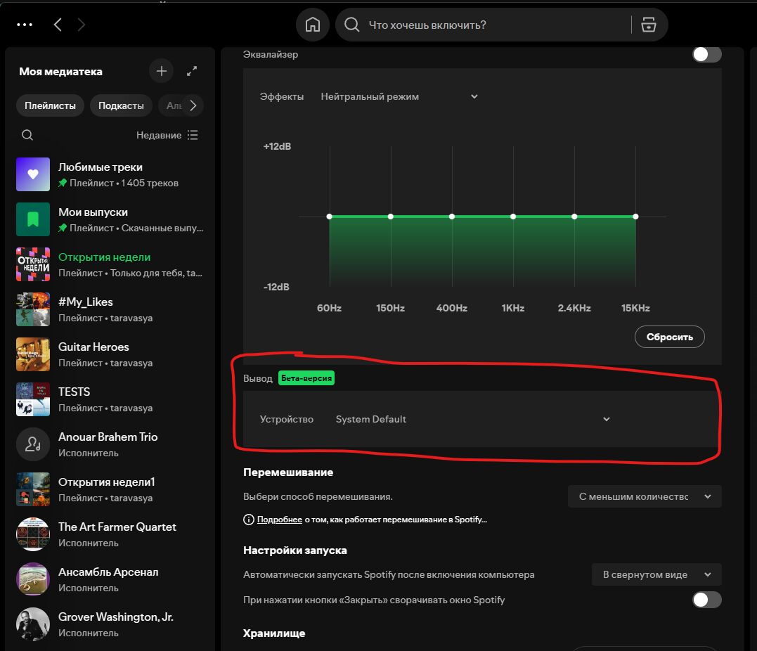

Итак… Для начала зайдите в настройки приложения и сразу под настройками эквалайзера, посмотрите, нет ли у вас этой опции:
Если есть выбираем и радуемся. Если нет, сильно не расстраиваемся.

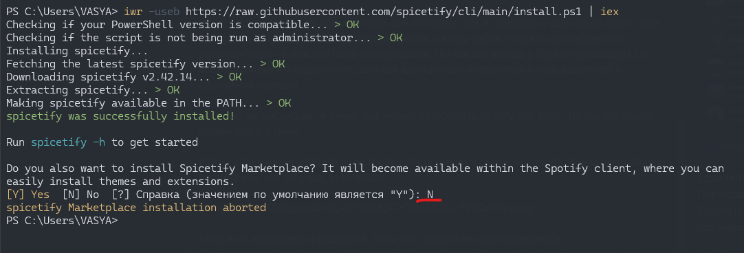

На Windows открываем Power Shell (обязательно НЕ от имени администратора) и выполняем команду:
iwr -useb https://raw.githubusercontent.com/spicetify/cli/main/install.ps1 | iex
Прицепом скрипт предложит установить Marketplace (магазин плагинов, тем и приложений расширяющих функционал Spotify, отображающийся прямо в приложении Spotify). Если кому интересно, то можете согласиться и поиграться со всем этим добром. Но мне ненадобно, поэтому на это предложение, введя букву N я отвечаю отказом:

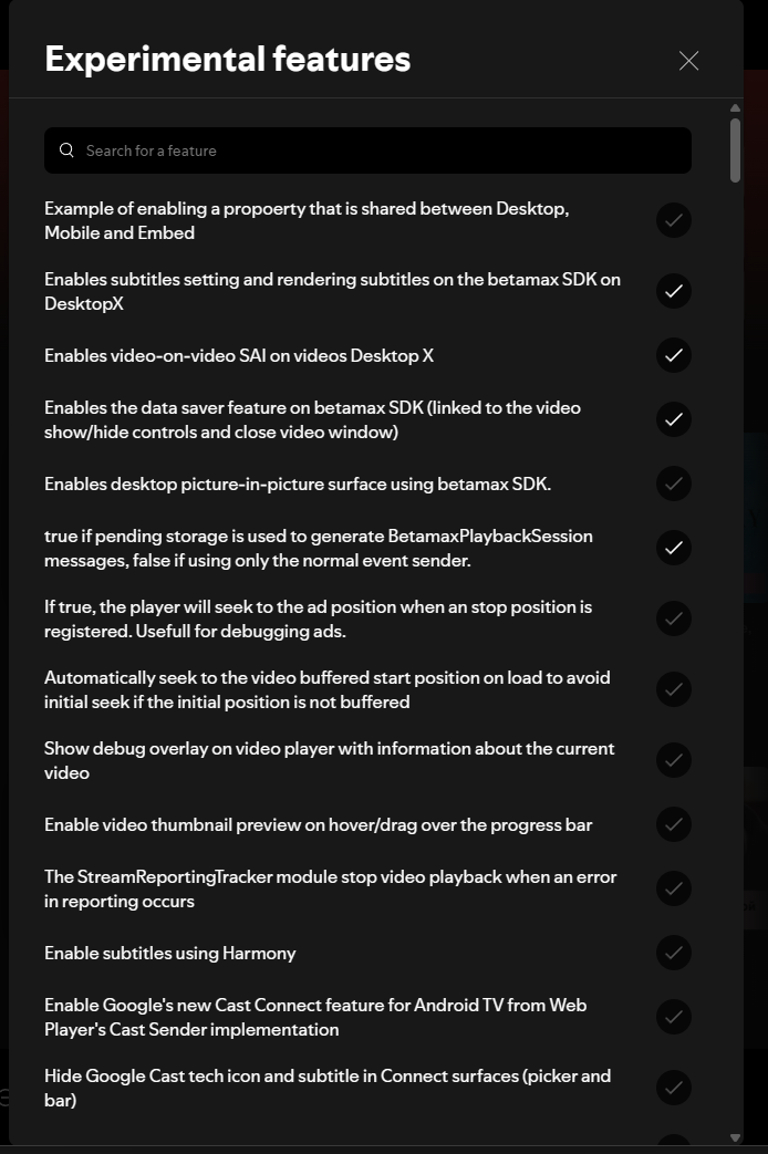

Теперь, что бы включить выбор устройства воспроизведения, надо выполнить ещё две команды:
spicetify config experimental_features 1
и
spicetify apply
Если появится ошибка:
error You haven't backed up. Run "spicetify backup apply" то просто запустите команду spicetify backup apply

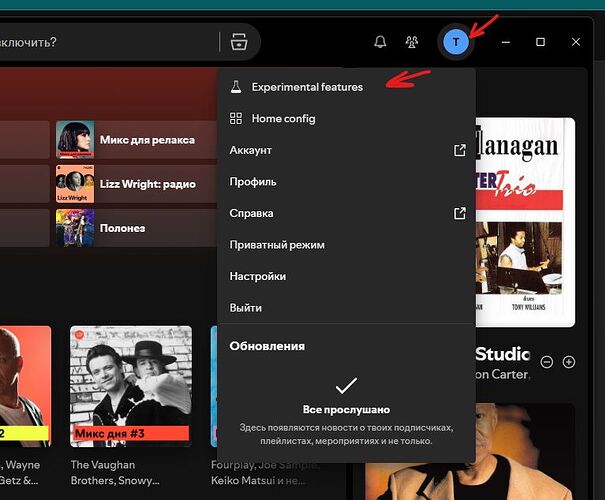

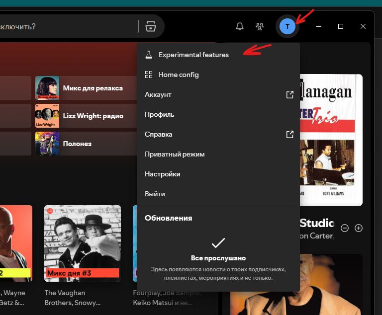

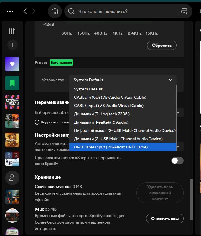

Приложение Spotify откроется автоматически, и теперь можно задействовать нужную нам опцию:

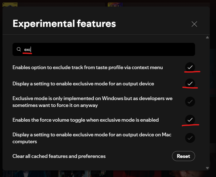

Что бы не искать вручную в большом списке экспериментальных функций нужную нам, достаточно воспользоваться полем для поиска, и отметить галочкой соответствующие опции:

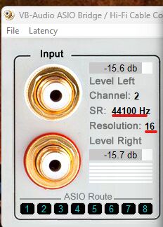

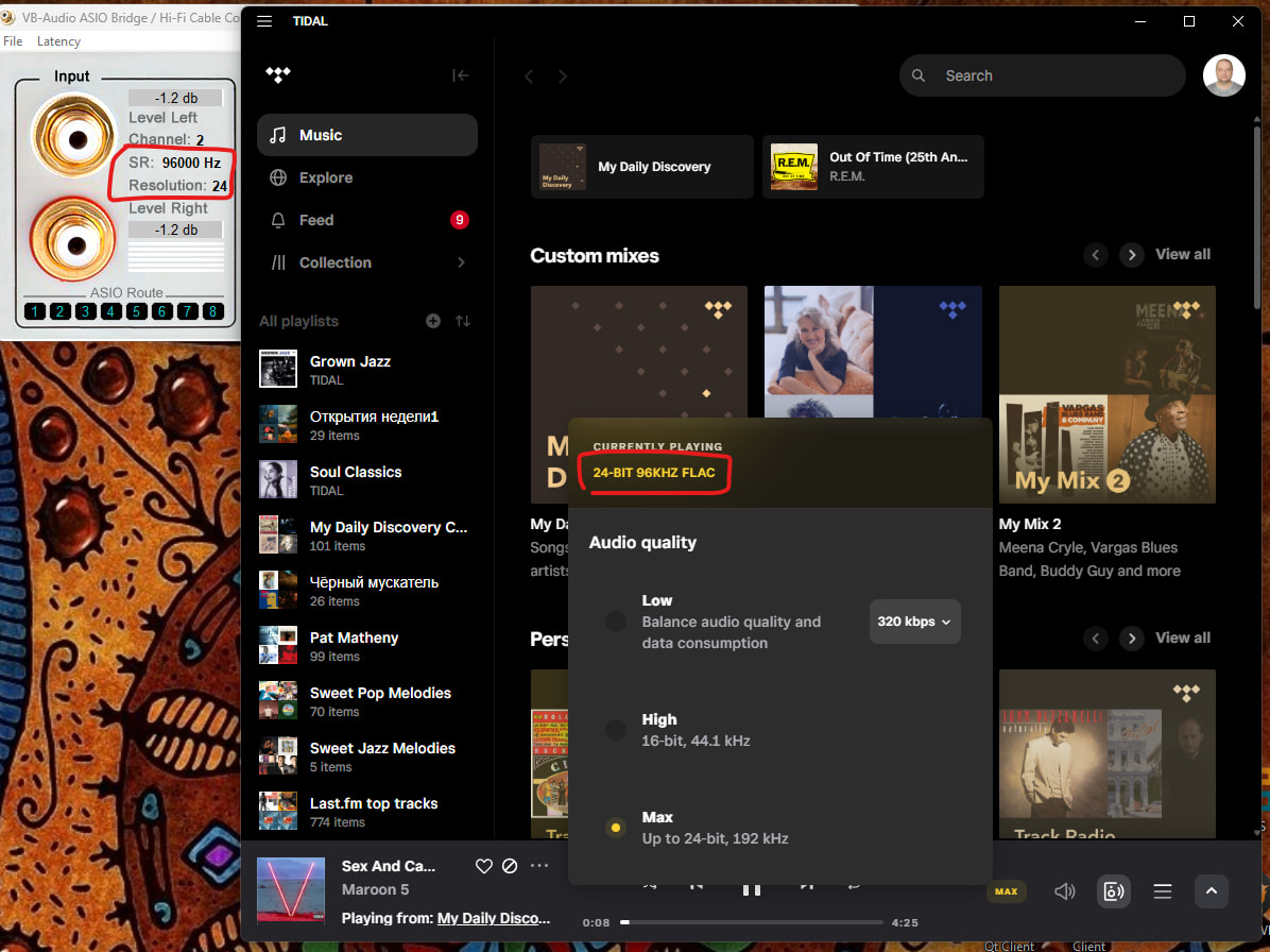

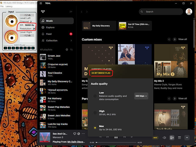

Так как под рукой не оказалось usb цап, для проверки я использовал всё тот же Hi-Fi Cable & ASIO Bridge, так как в нём видно в реальном времени текущую частоту дискретизации. Вот он в простое:
Включаем в Tidal (который ясное дело тоже настроен в режиме эксклюзивного доступа) хайрез, и видим, что состояние виртуального аудиоустройства изменилось, соответственно параметрам трека:

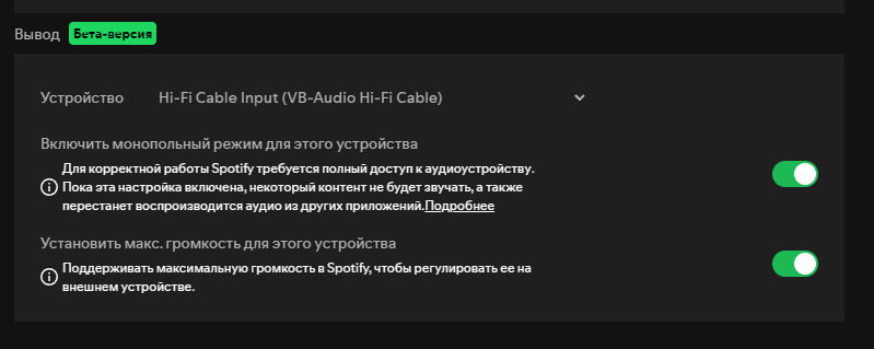

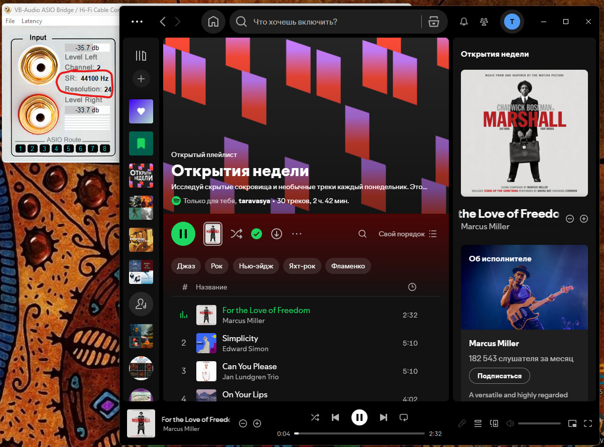

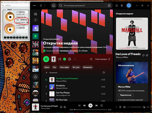

Закрываем Tidal, открываем Spotify, выбираете устройство воспроизведения и включаете эксклюзивный режим доступа. И теперь это будет настоящий эксклюзивный режим доступа к аудиоустройству.
Запускаем воспроизведение и видим, что Spotify перевёл аудиоустройство в соответствующий параметрам трека режим:

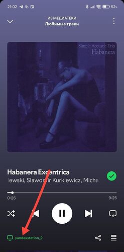

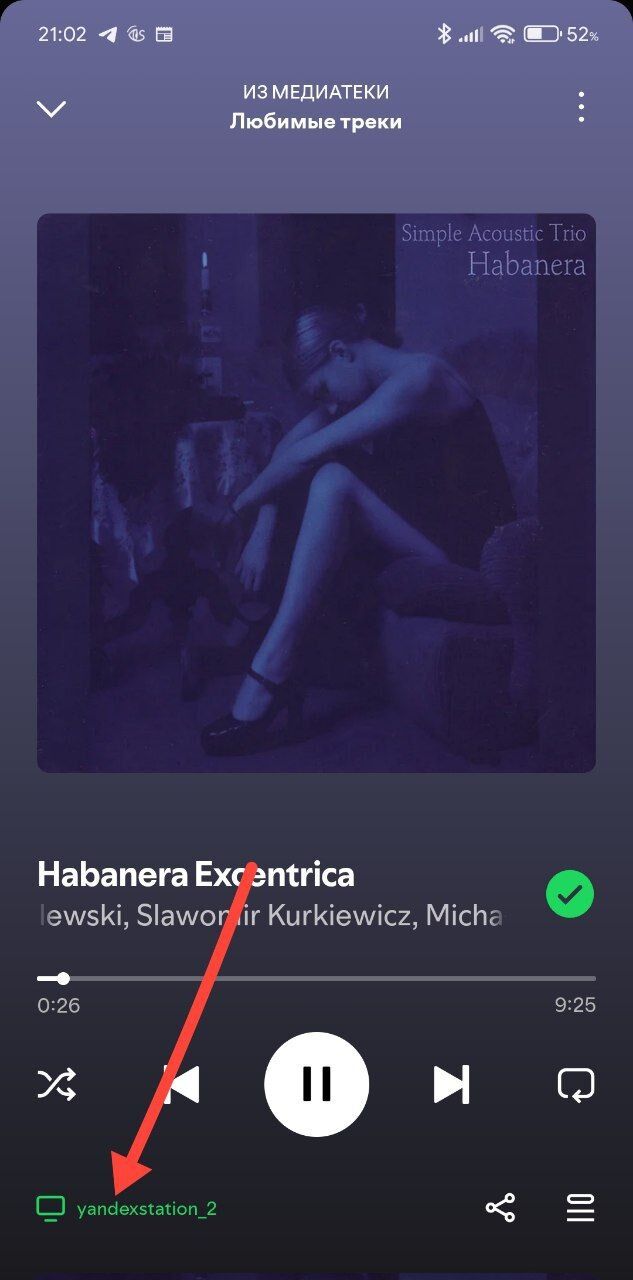

Было довольно хлопотно, но в итоге у меня есть Spotify-Connect на Я.Станции Макс :sign_of_the_horns:
