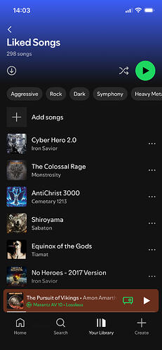

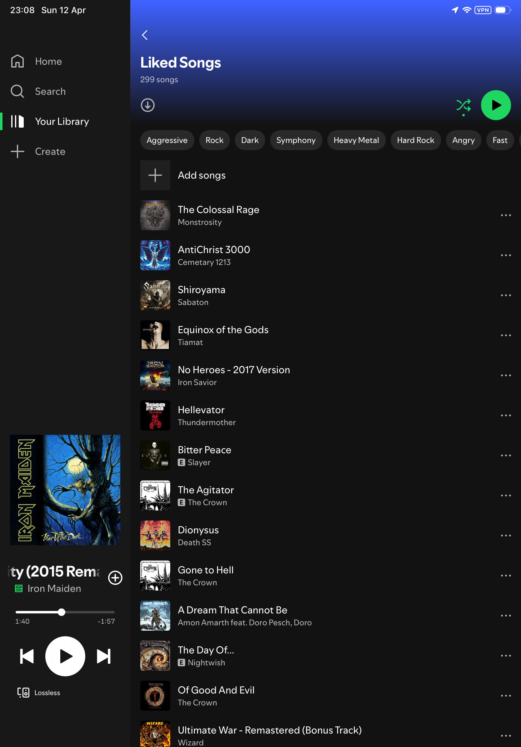

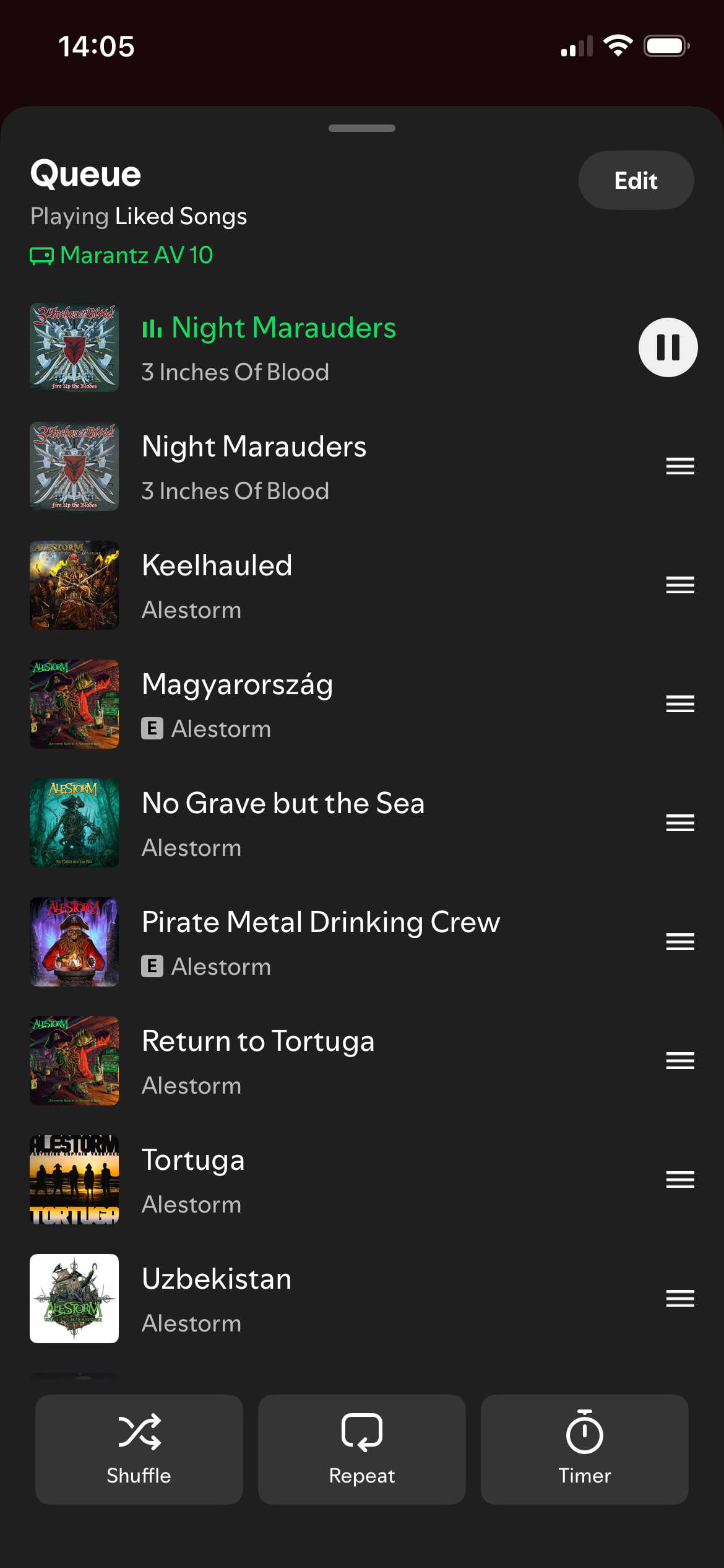

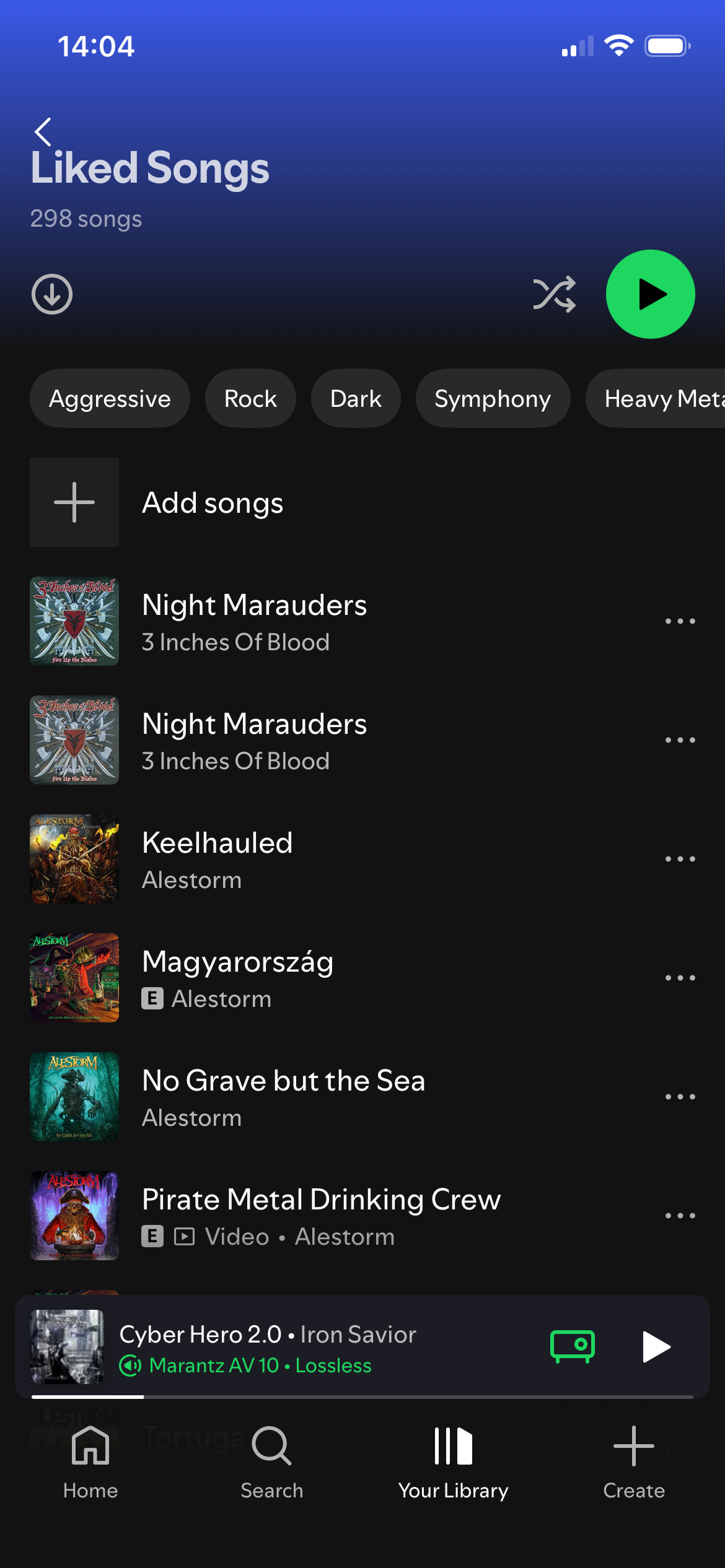

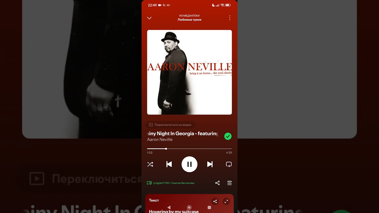

Друзья, скажите, у кого то ещё есть такая шляпа с очередью воспроизведения из списка избранных треков? На видео запечатлел - если запущен трек из избранного, то следующие треки в очереди воспроизведения, тоже из избранного, но вообще не те, что идут следующими в самом списке избранных, а как будто в перемешку. Но шафл точно выключен. Я ради эксперимента щёлкал кнопку шафла, всё равно очередь воспроизведения не исправляется в соответствии со списком избранных, а выстраивается по какой-то своей логике:

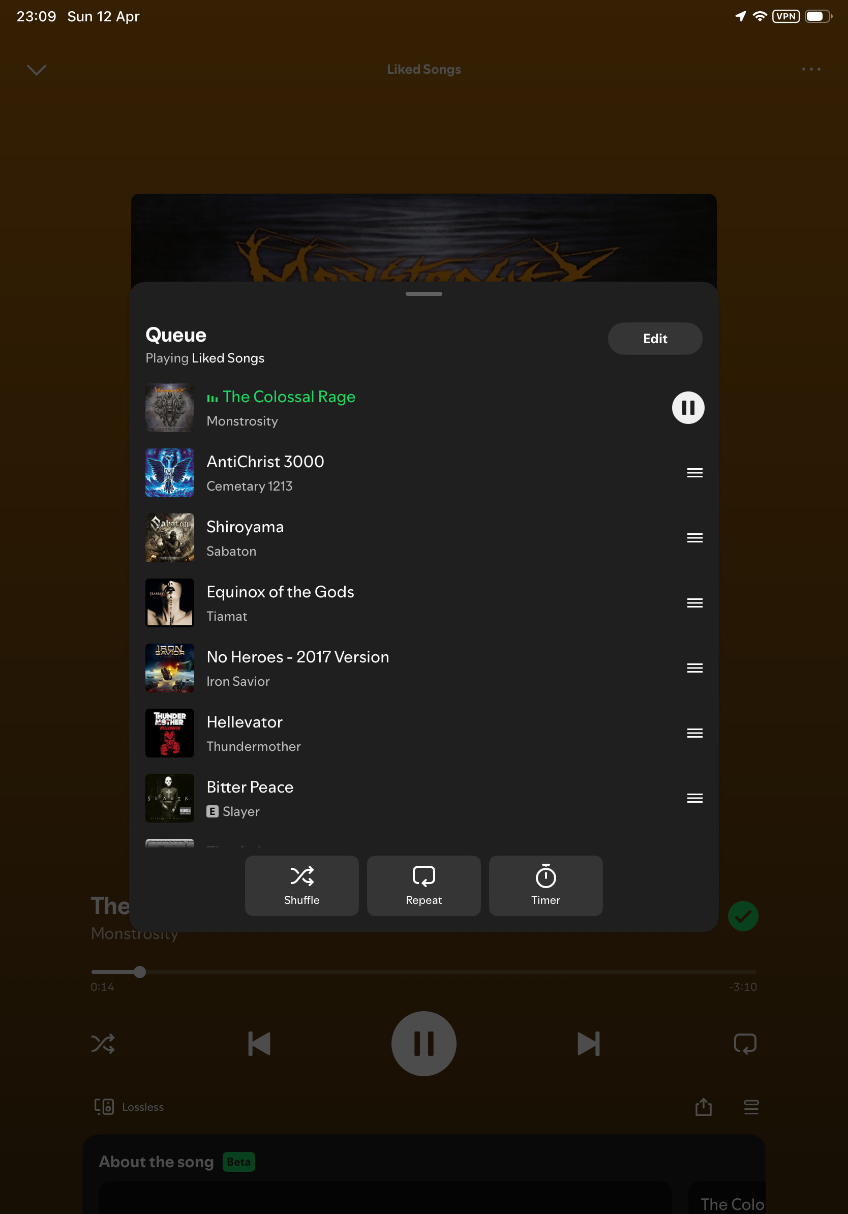

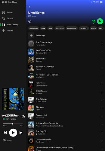

Нет. Вроде все по порядку играет. Но там по умолчанию в любимых треках шаффл включен. При чем надо два раза нажать, чтобы выключить. Потом запускаешь воспроизведение и все по порядку идет.
По порядку играет
Обнаружил, что плейлист самоперемешивается только когда используется Spotify-Connect. Как только переключаюсь в локальное воспроизведение (на телефоне), всё становится на свои места. Переключаюсь на коннект, список снова перемешивается, причём… это перемешивание всегда одно и тоже. То-есть от куда то из космоса, пришёл новый порядок воспроизведения списка моих избранных треков при использовании коннекта, и теперь он заменяет собой обычный порядок…
У коннекта нет случайно своих настроек на предмет перемешивания?
Есть подозрение, что в приложении любимые треки можно отсортировать как угодно. По названию, по дате добавления И так далее. А в Коннекте сортировка по умолчанию. Сегодня попробую. Интересно.
Я проверил с Lyngdorf (там вообще отсутствует как таковое перемешивание), и с телевизором. С ними происходит эта шляпа. При подключении к компьютеру, очередь снова соответствует моему списку треков в избранном. Значит, какая то связь с тем, к чему подключаться есть.
Да, сортировка есть. Но она у меня включена по-умолчанию (по дате добавления). В тв сортировки нет, ну в лингдорфе тем более. Он только как конечная точка воспроизведения Spotify Connect работает.
…если на компе активировать переключение воспроизведения на устройства Spotify Connect, то очередь тоже ломается. То-есть дело не в телефоне или его приложении.
Либо какое-то из устройств в локальной сети инициирует такое перемешивание, либо это вообще на сервере Spotify глюк.

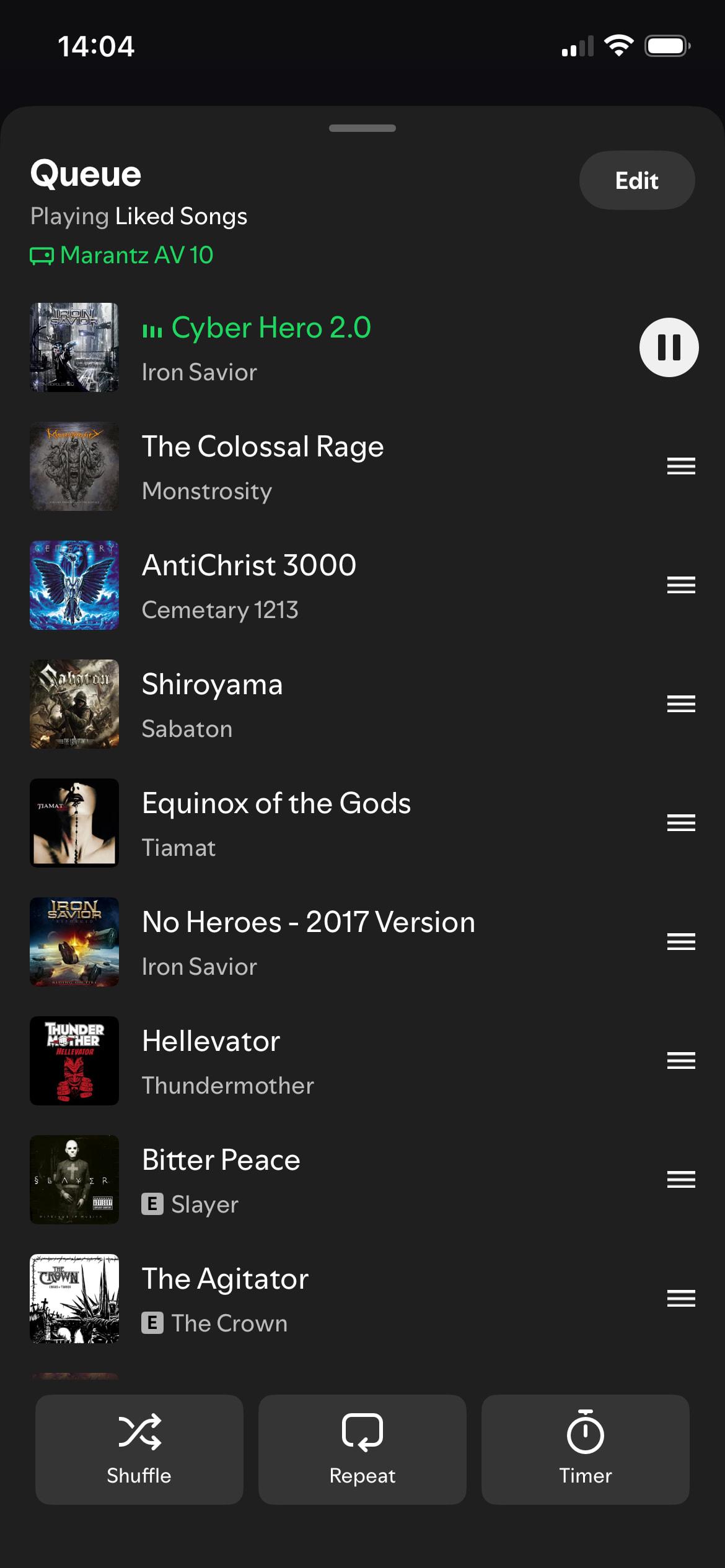

Попробовал через Коннект. Сортировка по дате добавления. Всё играет по порядку.
Попробовал изменить сортировку. По артисту. Запустил воспроизведение. Опять порядок правильный, по артисту идет…
