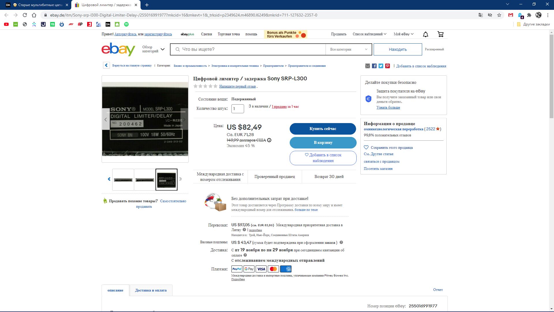

Здравствуйте, тоже прикупил сегодня. Кстати сейчас со скидкой 86$ цена, правда доставка ещё выйдет в копейку… с другой стороны одни микросхемы 1702 нынче не намного дешевле купить удастся, а тут готовое устройство.

Sony SRP-L300, спасибо Михаил @MBO подсказал выше.
