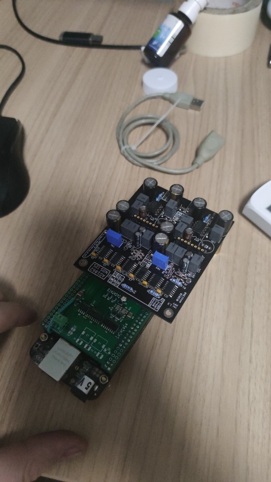

Пока лучшее что есть (из того что пробовал) … малинка → Kali )

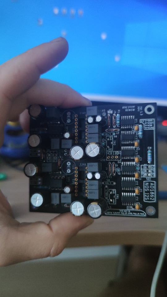

Камрады, такой ЦАП с DIYAUDIO кто нить собирал?
на AD1862, интересно будет сравнить с сонькой, особенно от одного источника.
Посылка с микросхемами на подходе, скоро запоет…
AD1862 славится прекрасной нейтральной подачей звука. В этой схеме нужно будет настроить подстроечные резисторы (триммеры) по минимуму искажений на спектрограмме (Spectralab).

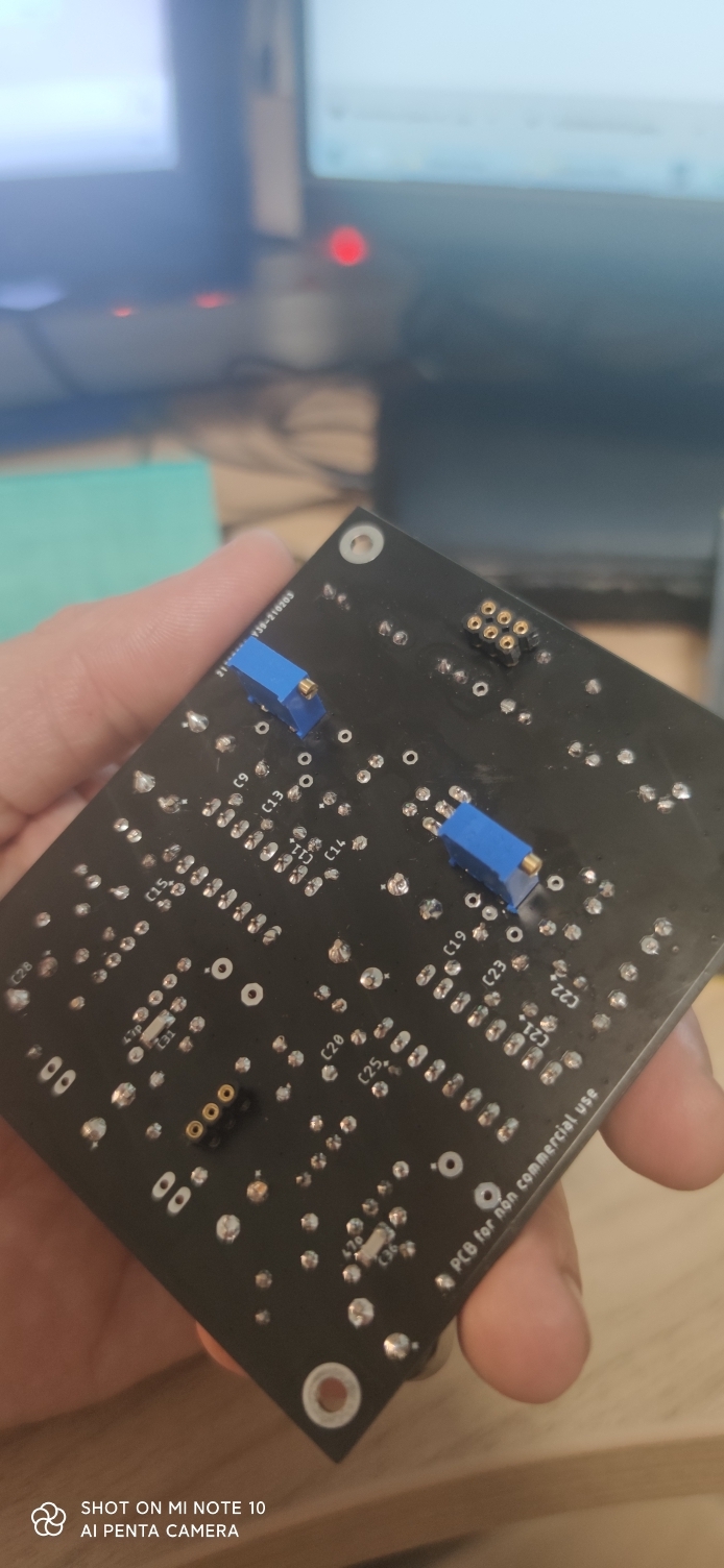

Предусмотрел, просто снизу расположил, чтоб не мешали поближе установленному стабилизатору питания. Впрочем обратил внимание, что большинство на DIYAUDIO пренебрегают подстрочниками и вообще их не используют.
А по меандру и осциллографу если не ошибаюсь тоже можно настроить(где-то читал на слух подавая тестовый сигнал даже настраивали) .

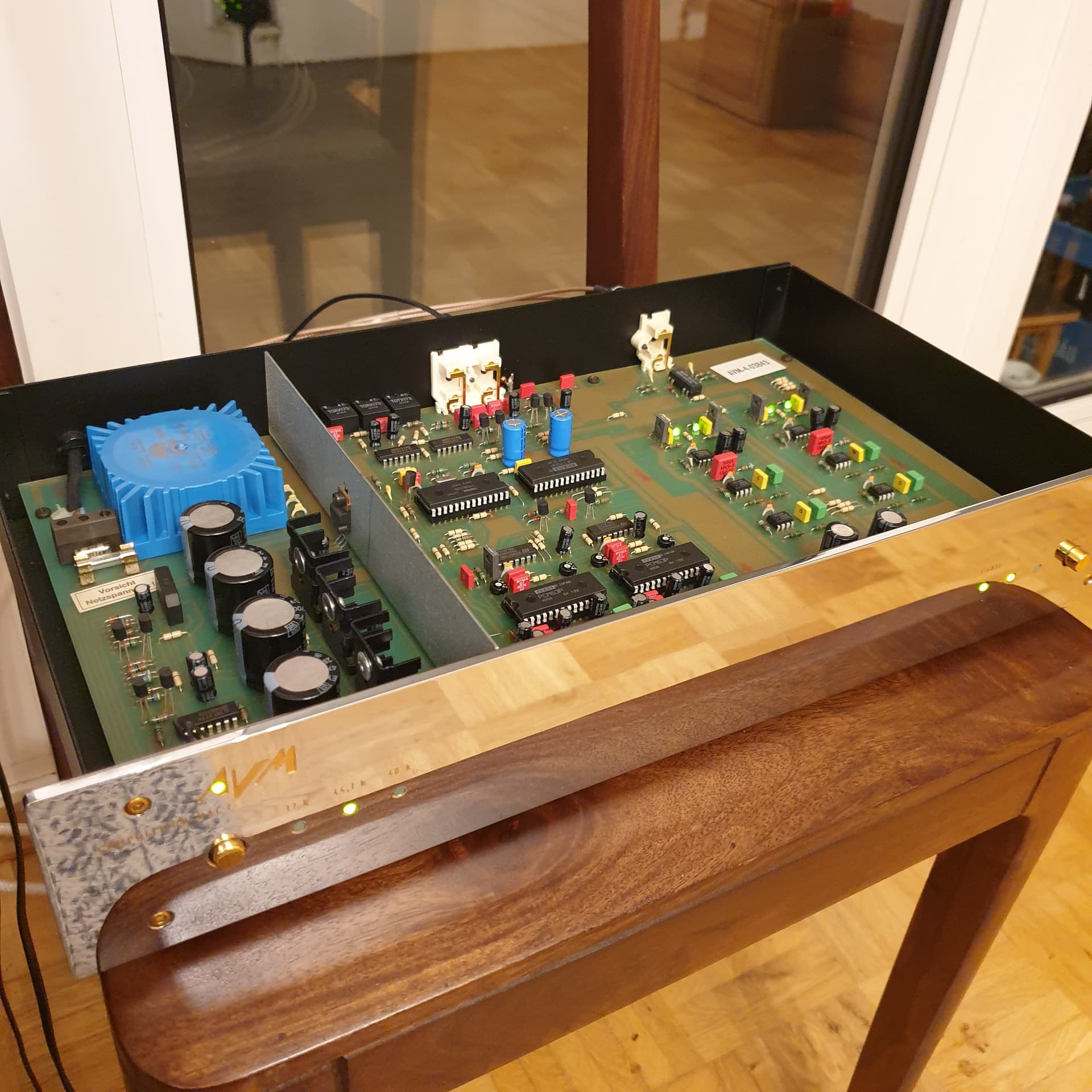

Забрал вот это благодаря бару!
Классная уещ… отлично сделан, мультибит слышно сразу, потенциал тоже есть.
По волшебству и меджику, пока как он сейчас есть, Odessa46 разрывает его не думая даже. Чему я естественно очень рад )
Соборан он конечно шикарно, хром прям фишка в тему )))
И какие по нему планы?
… ну, я наверное уже предсказуем )
Как дойдут руки, он получит i2s вход в обход всех его оверсемплингов и фильтров, т.е. NOS прямо в ноги PCM. Это будет отлично. Прям сейчас слушаю и представляю как оно запоет :wink: Мультибит, когда ему не мешают, выбивает мурашки, улыбку и слезы в два счета.
