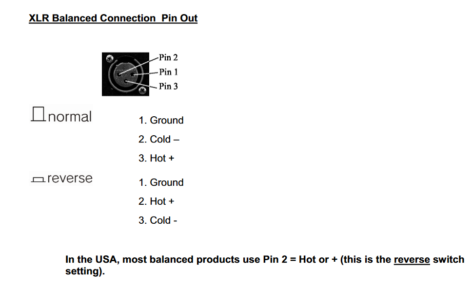

Спасибо, ещё один вопрос: распиновка XLR такая же, нестандартная, как на других Лаксманах - 1 - общ, 2 - минус, 3 - плюс?

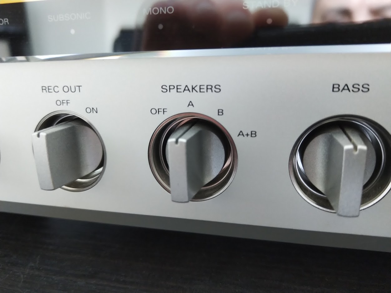

Подскажите, друзья, как снимаются эти ручки? Просто потянуть на себя или другой способ? Одна болтается
На 507s / 509s похожие ручки, там надо потянуть на себя.
Думаю тут то же самое. Под ней гайка будет, она ослабла видимо.
Ручка может туго сниматься. Я через несколько слоев тряпки плоскогубцами снял.
Это 550AX. Думаю принцип тот же. Вечером попробую плоскогубцами через тряпочку.

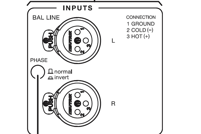

Должен быть переключатель, типа такого:
В L-540 такой кнопки нет, схему от него найти не могу.
В этой ветке поднимался этот вопрос - покрутите.

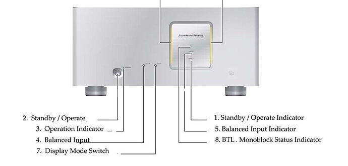

В мощнике 800 есть переключатель на передней панели.
В преде 800 есть переключатель на передней панели и пульте.
А так - соглашусь с мнением ранее высказавшихся - я разницы с соблюдением абсолютной фазы не услышал.
У меня 540-й, прошел Ваш путь. Схемы нет и не ищите, выше писал об этом. У меня датчик фазы горит не зависимо от положения вилки, но это из-за того, что подключен через инверторный стабилизатор.

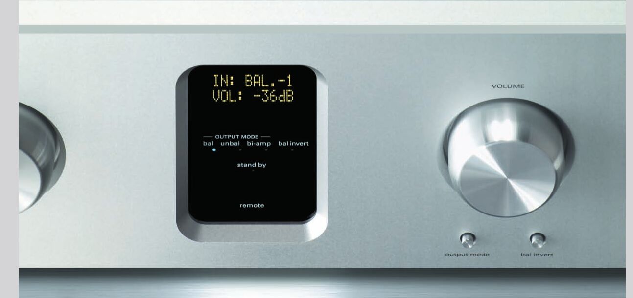

В инструкции кнопка образная, как отображение вариантов распиновки. На 800м физически такой кнопки нет.
На преде 800 есть, но она цифровая с индикатором на экранчике, не вжимается.
На слух хорошо заметно, не-в-фазе очень мягкий бас и смагченная атака, чуть расширенная сцена с менее сфокусированными образами. Эффект насколько я понимаю, тот же что с силовой вилкой не в фазе
Я абсолютную фазу определял “на ощупь”. По тому как НЧ динамик отрабатывает удар. Чтобы он бил именно “вперед”, а не “назад”. Разница не сильная, но на интенсивных ударах- заметная.
Как это не вжимается?
Может слабо давили?)))
У меня был LUXMAN C-800f и она, на корпусе, выполняла свою функцию.
Вот у 1000 нет такой кнопки.
Внутрь не вжимается как нарисовано в мануале на мощник. А так работает конечно.
