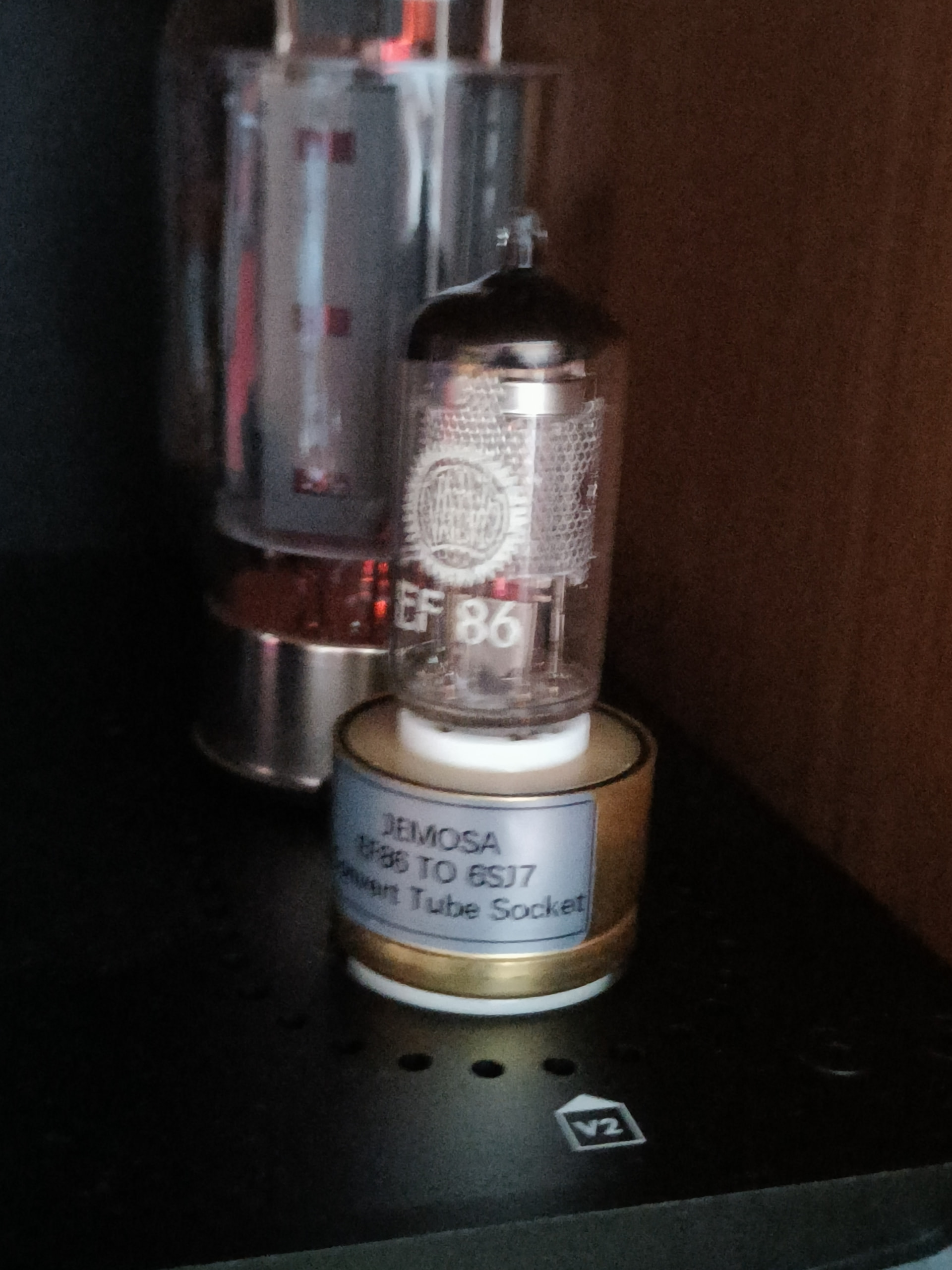

Приехали переходники. EF86 играют очень интересно. Пока греем.

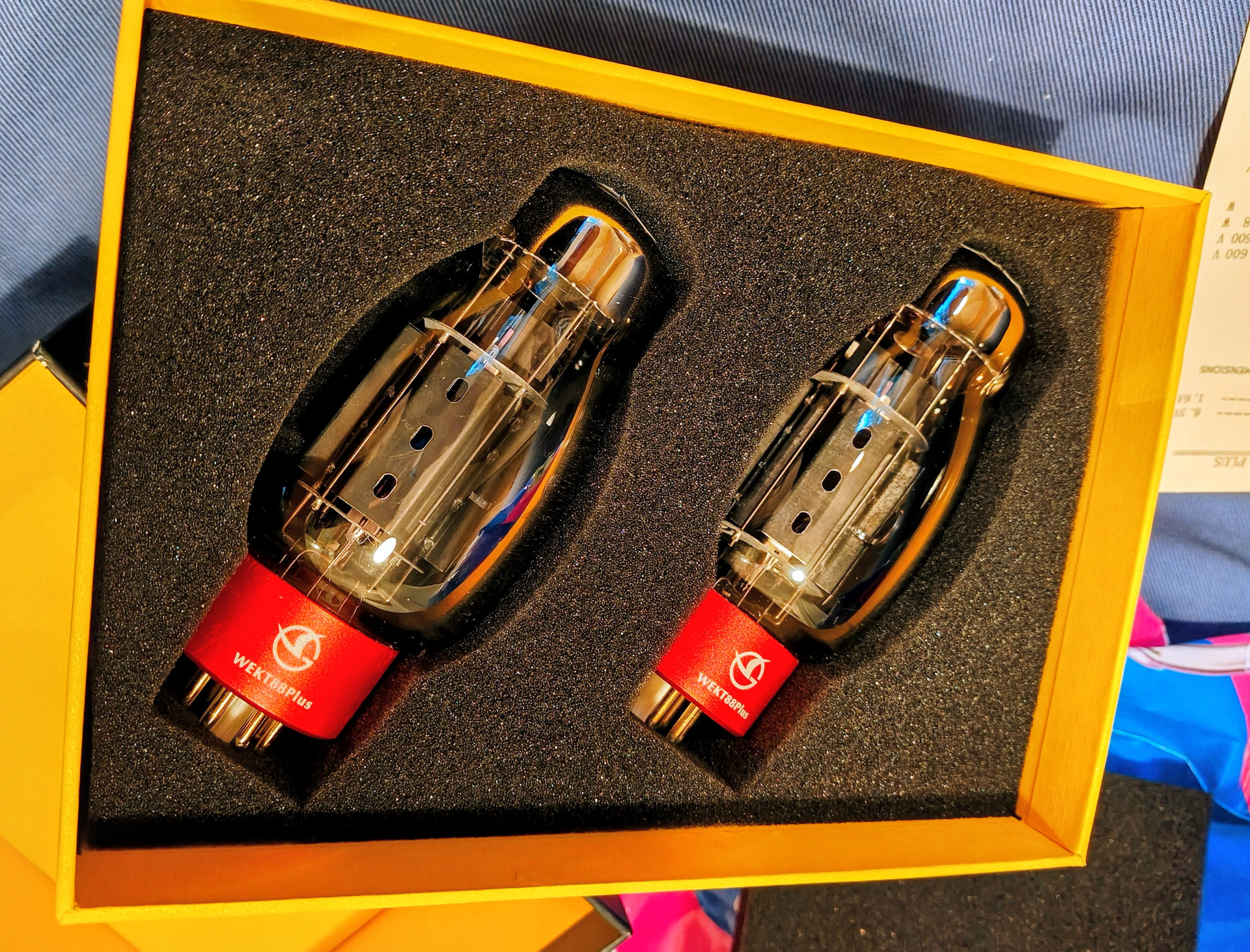

В один день пришли Shuguang WEKT88 с Али и Genalex Gold Lion KT66 из бара.
Ну во-первых - это красиво :slight_smile: Что одни, что другие.
Теперь у меня на 2 усилителя больше, и это я еще входные не перебирал :slight_smile:
Сейчас WEKT88 играют. Первое впечатление - очень подробно звучат, но какой-то избыточной резкости нет. Интересно. Грею.

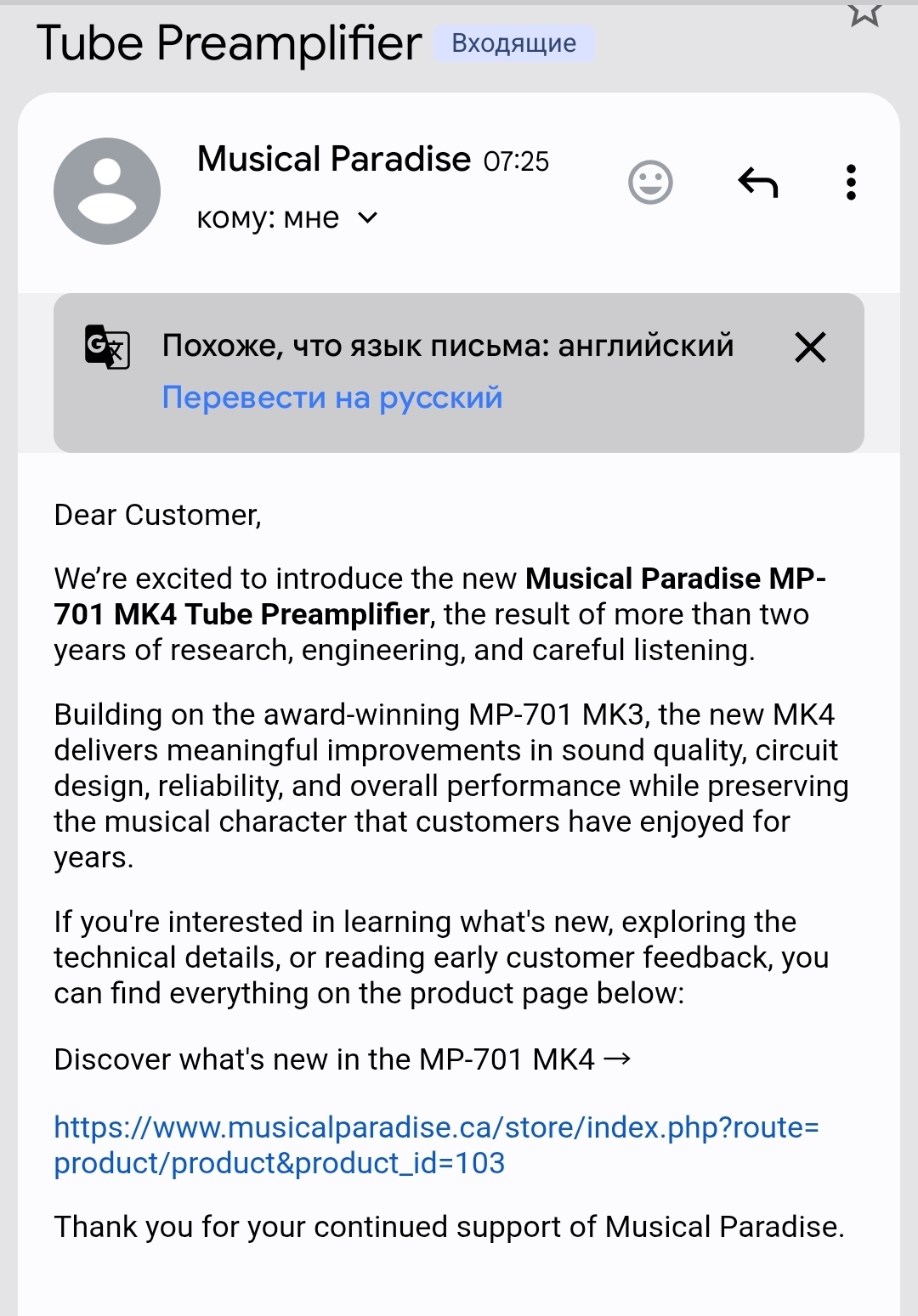

Только что получил извещение на свою почту от производителя:
на мк3 мне то же 807 нравятся, мк4 пришел и пришел 701мк4, жду переходники и хочу ef86 с 807 прослушать.
