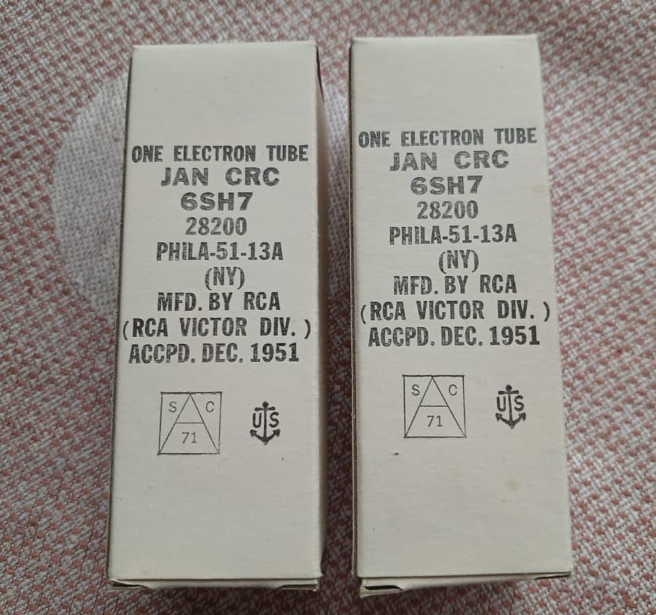

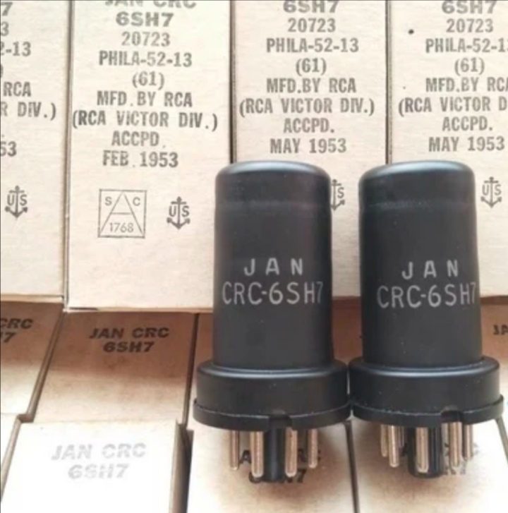

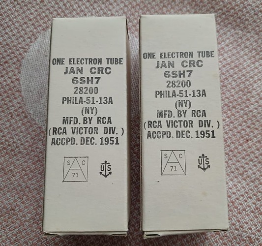

Лампы на пред.
Типа USA, типа 1971 год
Вот ещё, типа…
И как вам они?
Не знаю, попались на али. Не покупал их.

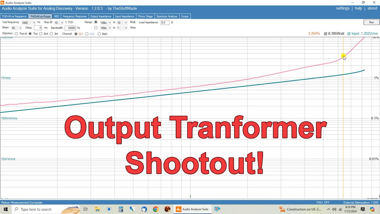

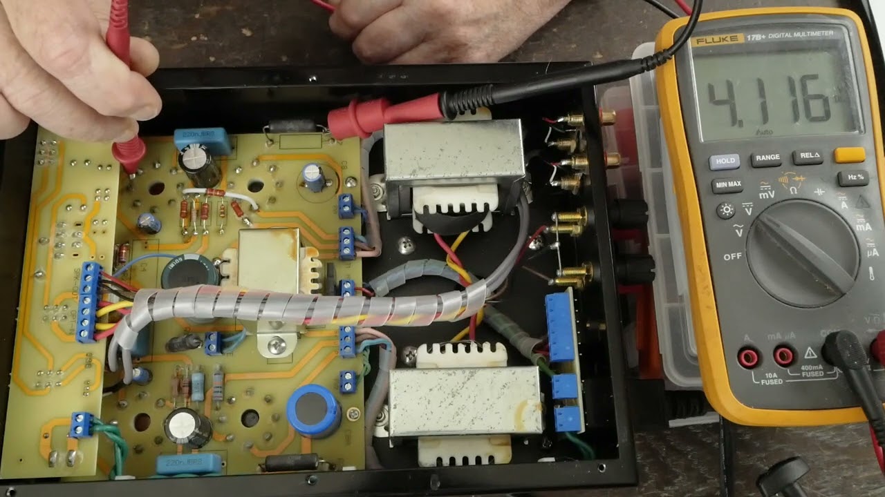

Продолжаю наблюдать за действиями автора на YouTube по моддингу MP301.
Вышли новые ролики:
В них автор подробно с замерами на аудиоанализаторе рассказывает и показывает все плюсы своего мода.
Скоро ещё будут видео, где он покатает лампы и сделает обобщенный ролик с полным описанием мода.
Товарищи родившиеся с паяльником в руках с большой умной головой, что скажете?
Хотелось бы услышать экспертное мнение по целесообразности изменений и влияние на итоговый звук.
Мне кажется вполне логичные предложения. Перевел первую лампу из пентодного включения в триод. Параллельно перевел ее в линейный режим - увеличил ей напряжение на аноде и ток катода, уменьшил анодный резистор. Первая лампа в этом усилителе вместо усиления гармонизатором работает, как в комбиках для гитарных усилителей. Небольшую местную обратную связь с анода выходной лампы можно и не делать, это на любителя. Но судя по замерам, за счет уменьшения выходного сопротивление каскада, расширяется вниз полоса трансформатора, что вообщем то очень неплохо.

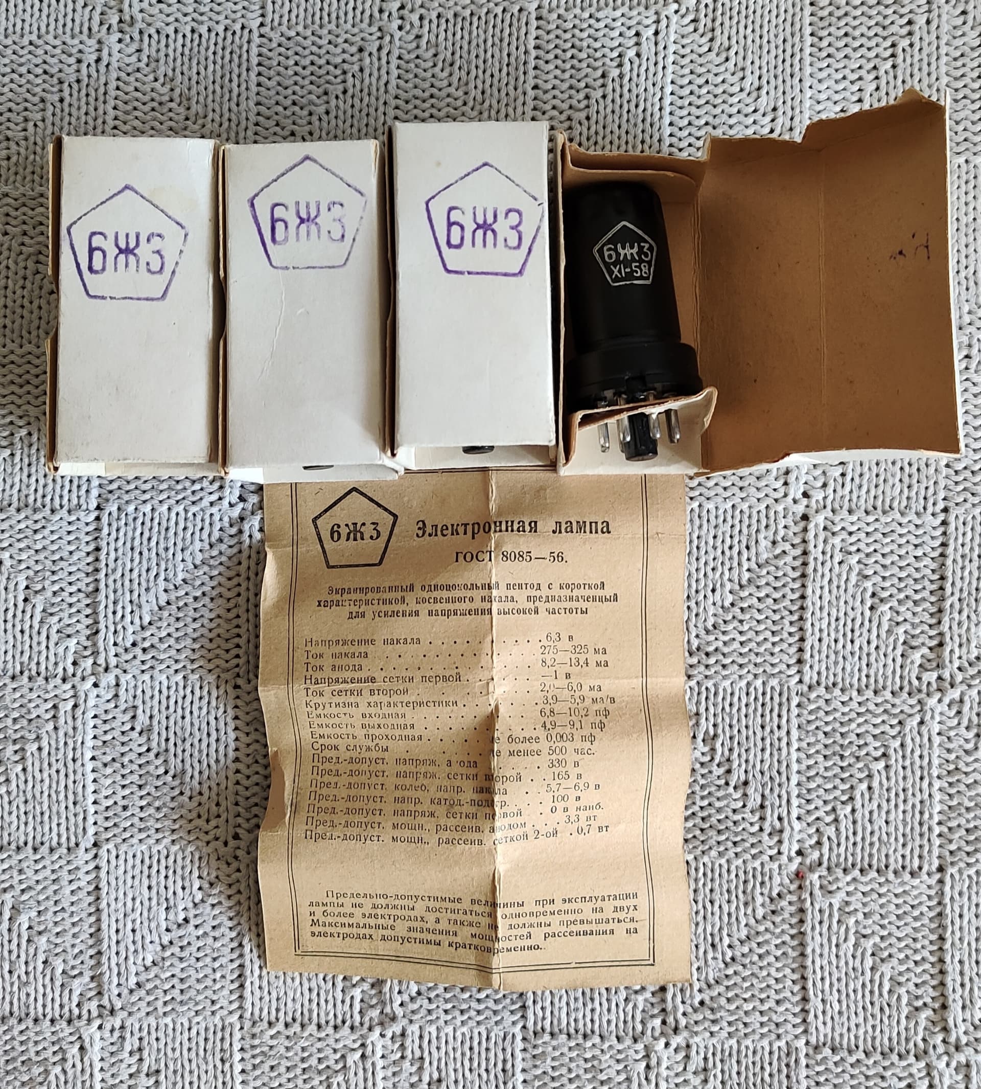

Вчера приехали лампы 6ж3 1958 года.
По сравнению с 6ж8 НЧ стало больше, что благо для моих светлой и тощей по звуку Mission 751.
Но, появился некое подгуживание по НЧ, бас стал более размазанный что-ли. Как будто усилок плохо контролирует акустику.
Послушаю ещё, пока лампы прогреются.
Сегодня с утра уже вроде как ничего. Но не покидает ощущение плохо контролированного баса.
Хотя повторюсь, для моей акустики это во благо, появилась некая наполненность низами в СЧ.
Не сказать что тональный баланс сместился вниз, просто низов стало больше.
Слушаю с утра, нравится. Может с размазанностью баса я себе вчера надумал? Может так слух отреагировал, может звук стал более наполненный низами, чего собственно мне на Mission 751 не хватало…?
Будем слушать с недельку, потом поставлю обратно 6ж8 для контроля изменений звучания.
Практически на 100% уверен, исходя из схемы усилителя, что замена входной лампы не меняет АЧХ усилителя. Скорее всего это ощущение складывается за счет изменения спектра гармоник на выходе усилителя. Лампы 6Ж8 и 6Ж3 имеют разные характеристики и при замене нужно выставлять оптимальные режимы для каждой лампы. Особенно это касается пентодов, у них минимум искажений находиться в очень небольших пределах. Даже в рамках замены одной и той же лампы желательно подстраивать режимы.
Но а этом усилителе такого не предусмотрено, нечем регулировать.:man_shrugging:
