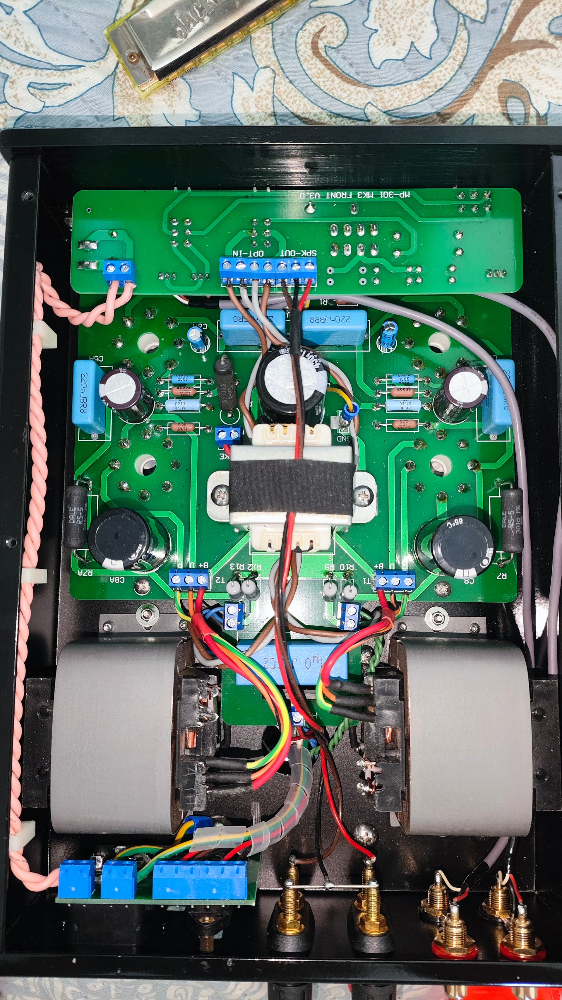

Всем владельцам этого усилителя - пламенный привет! Итак, замена трансов, тут кто-то писал, что выльется в сумму большую, чем сам усилитель. Но! Стоимость трансов, изготовленных под наш конкретный усилитель составила всего 10000. Изготавливают их давно, заменены уже в куче наших усилителей, всё отработано максимально. Искажения при увеличении громкости пропадают от слова совсем. Улучшения очень ощутимы, особенно по нч. Мне стало интересно как поменяется звук при замене ёмкостей в звуковой цепи. В результате были заменены синие рифы по 0.22 мкФ на Дженсены на майларе, самые простые. И в катодном питании поставил блек гейты ПК, в общем то тоже недорогие. Сказать, что я был поражен - это ничего не сказать. Раньше у меня были вопросы к 807 лампам в части баса и вч. После замены конденсаторов вопросы отпали. Невероятно расширилась сцена, барабаны зазвучали просто великолепно, нч стали очень глубокими, при этом не потеряв в деталях. Усилитель после замены трансов и так удивлял соотношением цена - звук. После замены ёмкостей это реально один из лучших усилителей, что я слышал. Вопросов к звуку нет вообще. Если сравнивать с сан аудио на 2а3, то я даже не знаю кому отдать предпочтение. При этом у меня было множество усилителей и транзисторных и ламповых. Для примера, этот маленький усилитель легко обыгрывает связку моноблоков manley mahi и преда manley shrimp.

Брал на мешке, но у продавца больше нет. Маркировка стёрлась, но проглядывается: jensen mylar. Похожи на те, что из этого объявления Конденсаторы jensen polystyrene разная емкость купить в Ростове-на-Дону с доставкой | Электроника | Авито
7 фото
По блек гейтам подключал ПК два последовательно вместо одного суммарные ёмкость 110 напряжение порядка 8в. Можно конечно и nx 100мкФ 6.3в, но цена…
Уточню у мастера и напишу. Помимо трансов работа мастера была где-то 7000. Мастером было поменяно ещё два конденсатора в питании. Я считаю - работа того стоит. Помимо замены, также замеры и тп.
А есть замеры до замены трансформатора и после? Желательно с одной и той же лампой. АЧХ и гармоники при 1 вт.
Честно, не догадался попросить замеры, не факт что они сохранялись. Трансы менял по совету @Davsys, который и посоветовал мастера. У него опыт с 301 большой, целых три было, да и сейчас есть. Результат отслушивали вместе, и он был однозначно со знаком плюс. Насколько помню, Алексей выкладывал даже какие-то фото в своей ветке, просто на тему того, что менялось, без замеров.
Вот фото новых трансов:
Посмотрел в ветке @Davsys про твик МП301. Судя по фото оставшихся деталей у него мастер кроме выходных трансформаторов поменял катодный конденсатор выходной лампы и катодный резистор DALE 300 ом. Нет информации, какой резистор он поставил взамен и под какую выходную лампу это делалось?

У меня резисторы остались прежними. Скорее всего в свежей версии и так стояли адекватные детали. Автор усилителя постоянно вносит изменения и прислушивается к пользователям.
