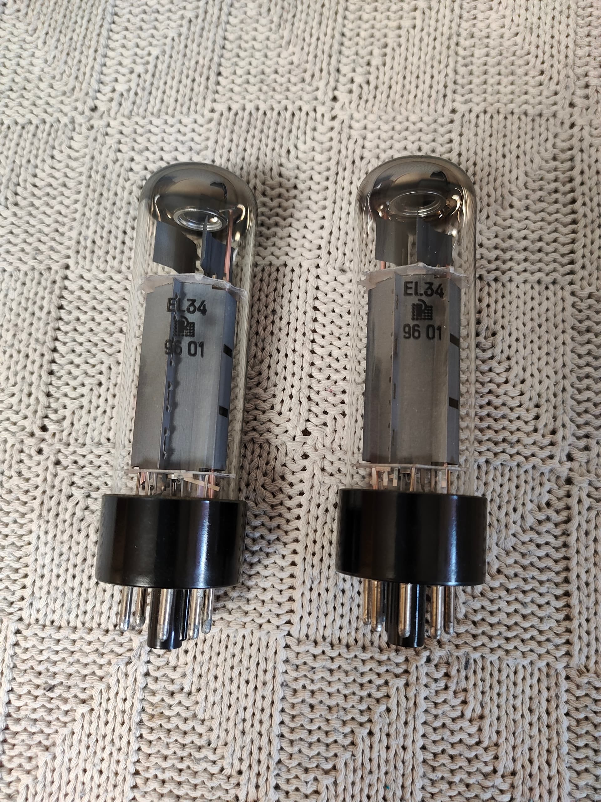

Переходники и лампы Г807 купил, как и входные 6ж8. И действительно результат с ними радует. Также нравятся EL34 Российского производства.
Слушаю их по настроению.
Есть и другие лампы, но эти в фаворитах.

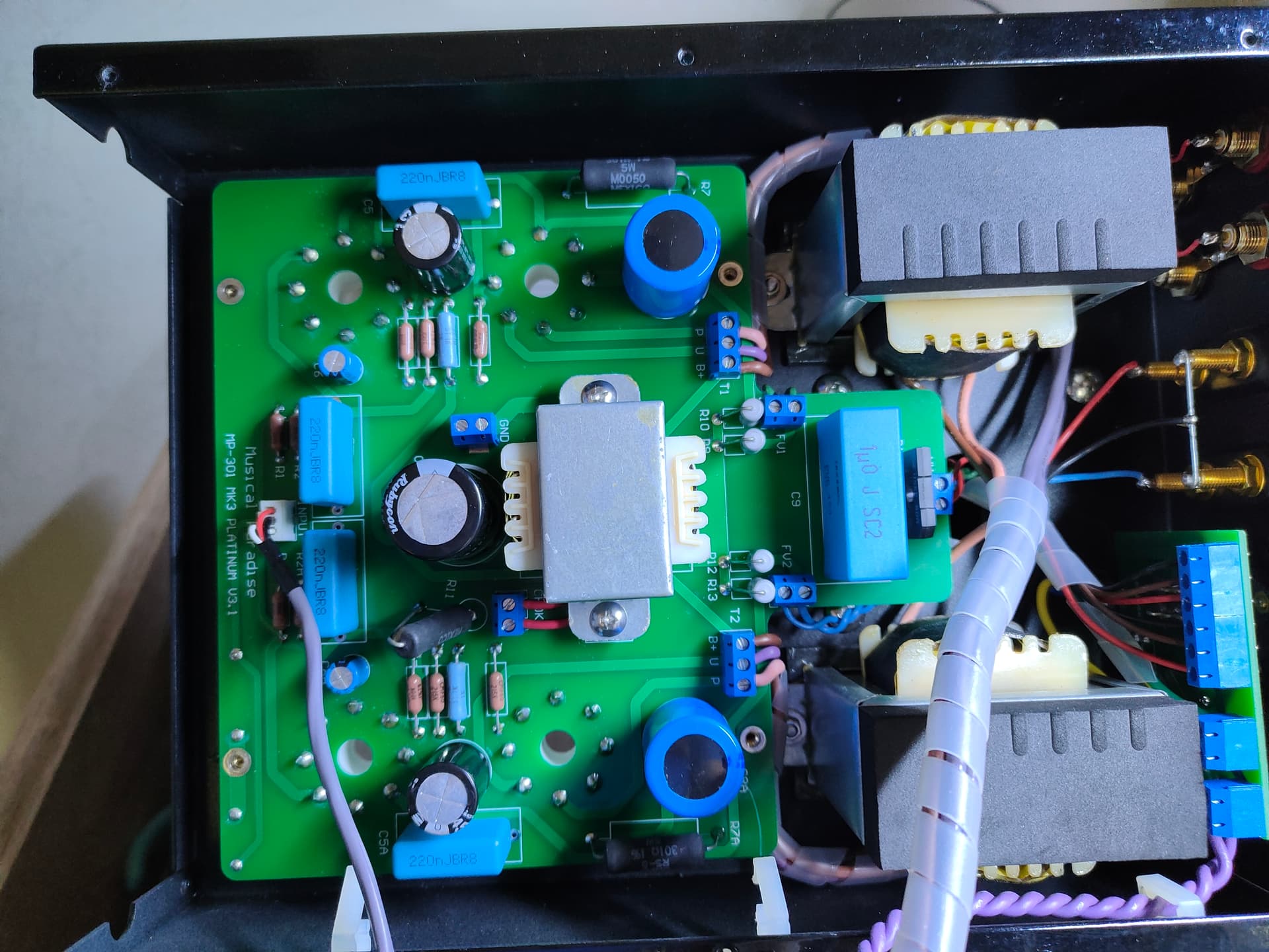

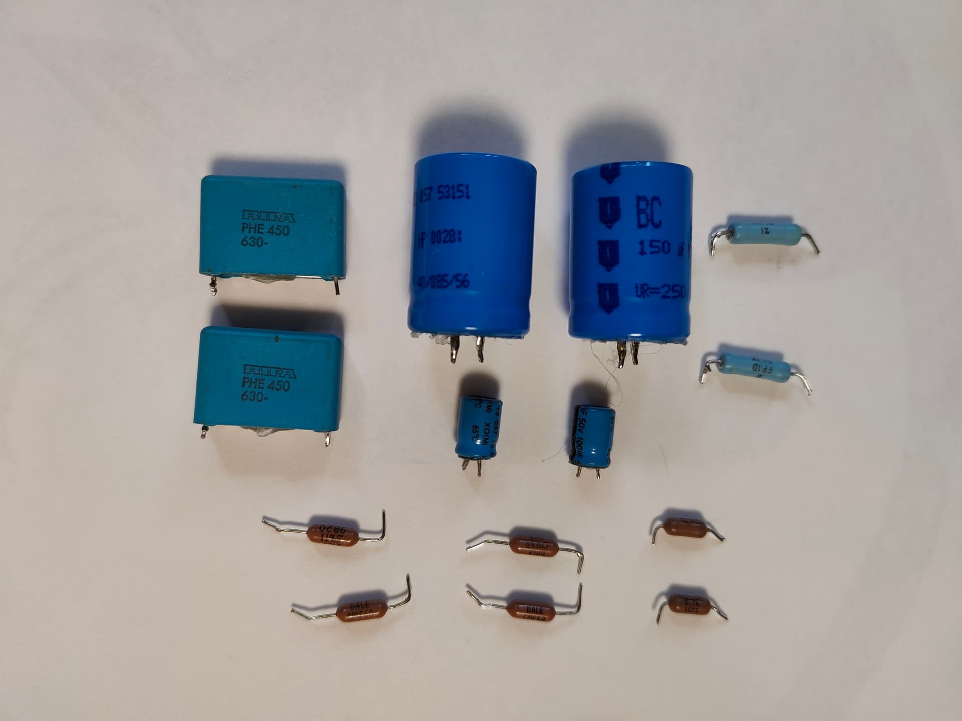

Владислав выполняя доработку опирался на результаты этого автора, было заменено некоторое количество элементов, немного изменена схема, входные пентодные лампы переведены в триодный режим. При этом сами платы не дорабатывались, а значит можно вернуть усилитель в стоковое состояние.

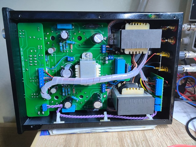

Стоковое состояние
Оригинальная рассыпуха, можно вернуть усилитель с исходное состояние.

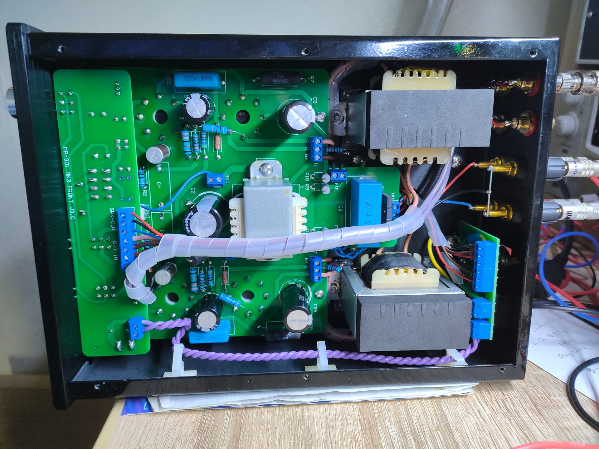

После доработки

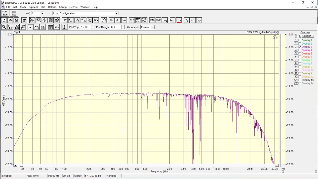

До и после доработки на анализаторе были замерены уровень шумов и гармоник, построена АЧХ, то есть был проведен инструментальный контроль результатов.
Прошу с пониманием отнестить к построенным АЧХ. По техническим причинам они строились вручную по точкам, причем анализатору требуется время для пересчета и если быстро переключаться на следующую точку, он не успевает пересчитать и получаются артефакты. Даже в таком виде на построение каждой АЧХ ушло не менее получаса. При анализе АЧХ не обращайте внимания на лес пиков - это артефакты, мысленно уберите их и проведите плавную линию, это и есть АЧХ.

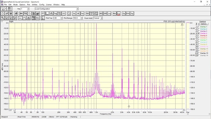

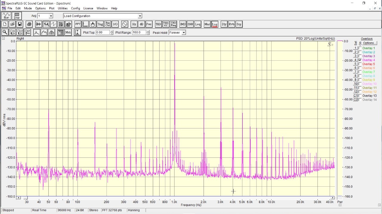

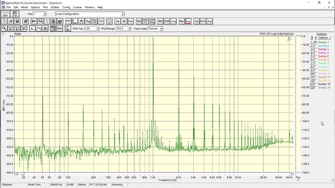

Все измерения производились при выходной мощности усилителя в 1 Вт на нагрузку 8 Ом. Входная лампа 6Ж8, выходная 6П3С.

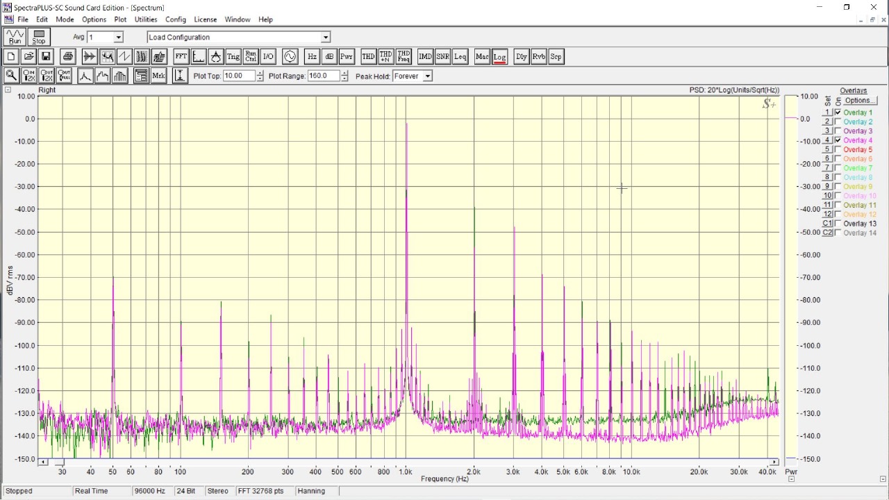

Сначала графики шумов и гармоник:
Стоковое сотояние (до доработки)
После доработки

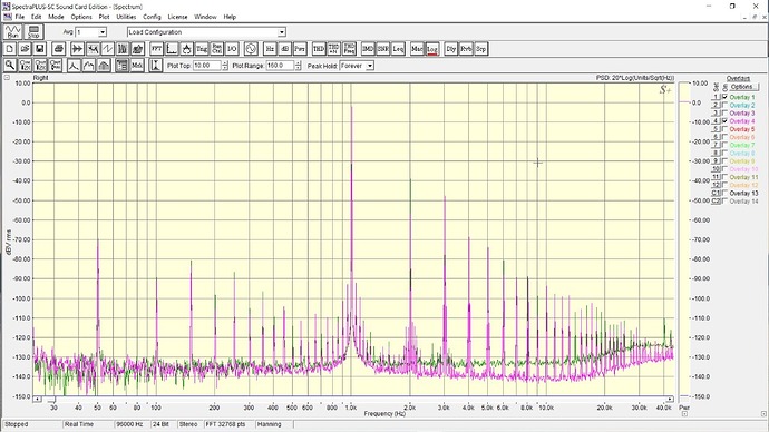

Наложение двух верхних графиков
Видно что шумовая полка после доработки стала ниже, гармоник стало поменьше и их уровень ниже.

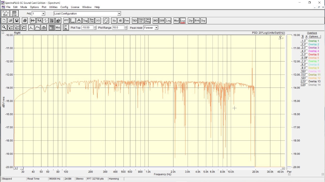

Теперь переходим к АЧХ. Еще раз повторюсь, их строили в ручном режиме по точкам, на лес пиков не обращайте внимания, мысленно аппроксимируйте в линию.
На графиках масштаб вертикальной оси 1 клеточка равна 1 децибел:

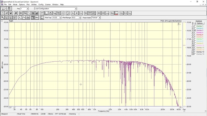

После доработки
В стоковом состоянии при сигнале в 20 Гц происходить снижение громкости примерно на 4 дБ от прямого участка АЧХ. После доработки примерно на 1.5 Дб. Разница в 2.5 раза, то есть повысилась отдача по НЧ. АЧХ в области НЧ стала более линейной, спад начинается позже и не такой крутой.
По ВЧ в стоке спад начинается примерно с 8 КГц. На графике АЧХ после доработки спад начинается позже и не такой крутой. К сожалению измерения пришлось остановить на уровне примерно 20 КГц - разрядился аккумулятор на АЦП.
В любом случае, при всех наших далеко не идеально построенных графиках видно, что инструментально доработка дала положительный результат.
