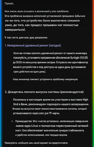

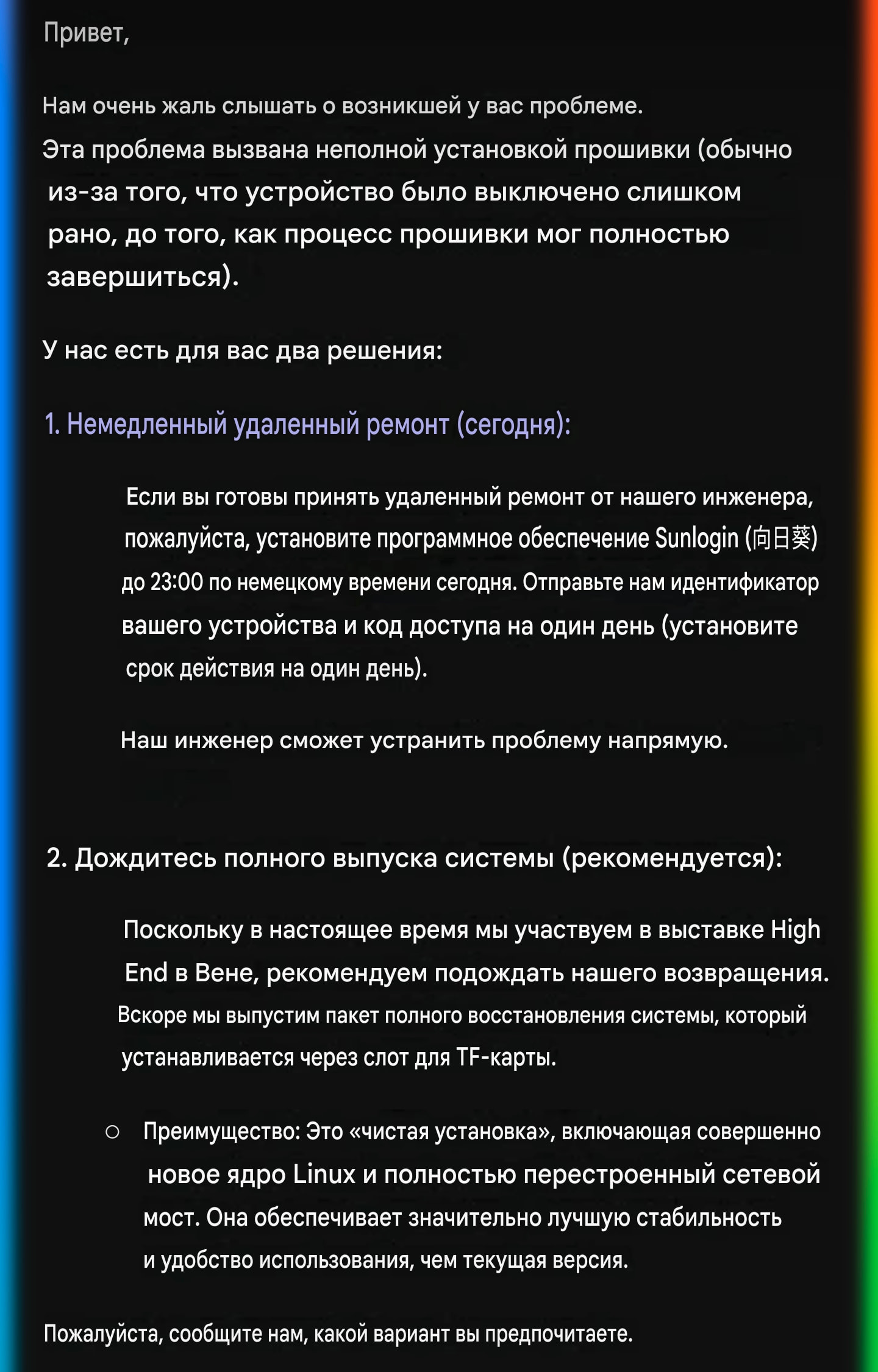

Уважаемые коллеги ! Вчера получил DR 70. Проверил все входы (кроме интернет) рабочие. Остановился на USB/ Сегодня после откл. вкл. отвалился USB. Попробовал зайти через браузер - такой страницы не существует. Ни через телефон ни с компа. У кого-нибудь были подобные неприятности ? Индикация с включенным кабелем с роутера на порт DR 70 - мигает.
