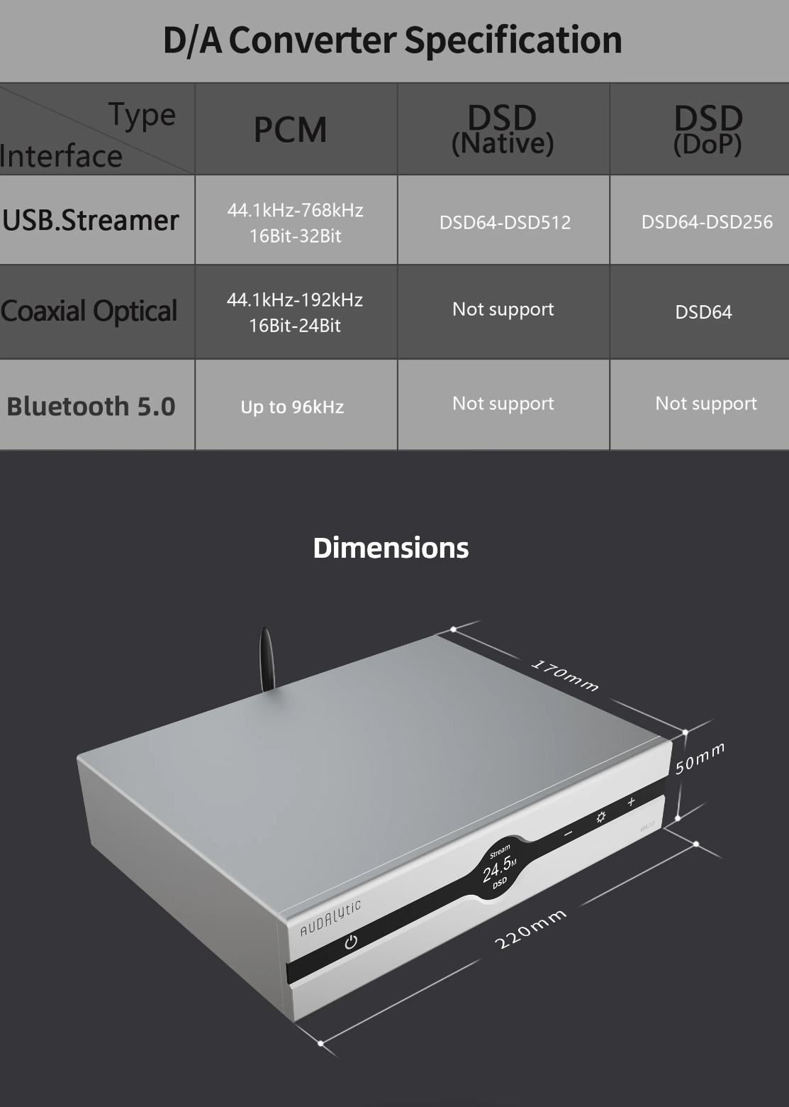

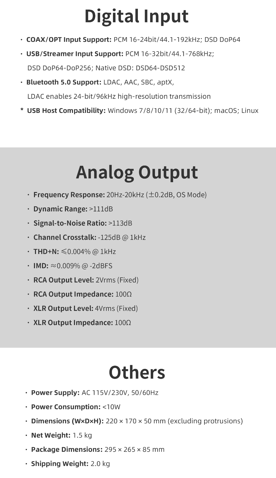

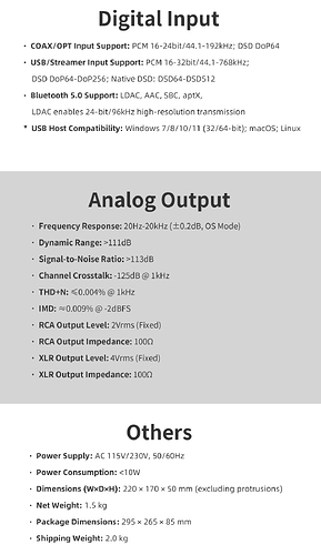

Технические характеристики

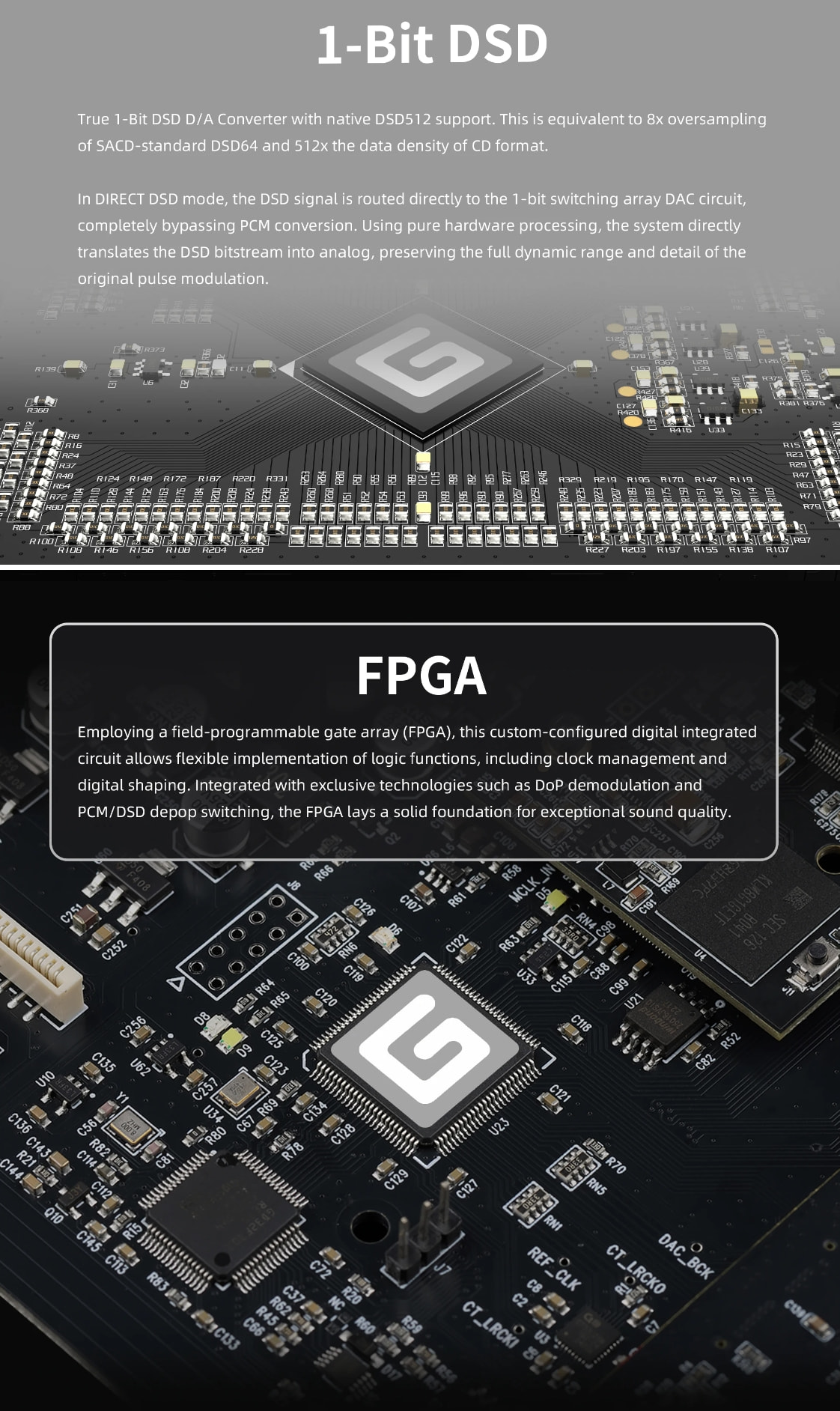

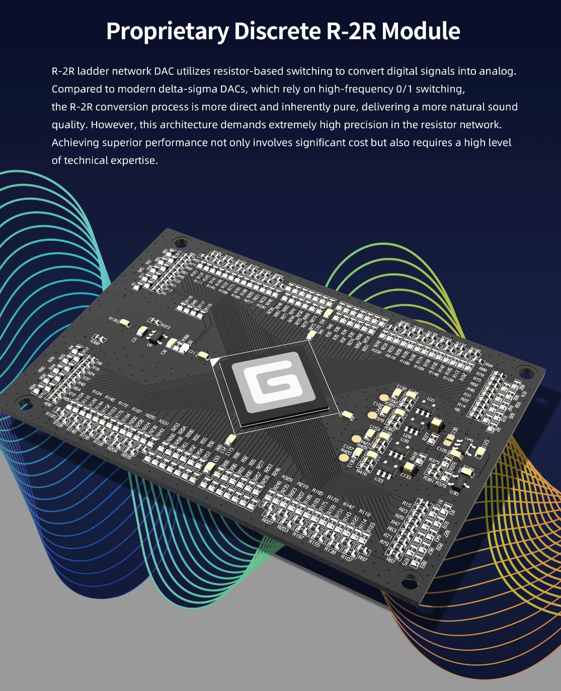

  • Дискретный R2R преобразователь с 25-битной архитектурой
  • Нативный 1-битный дискретный преобразователь для DSD
  • Система управления FPGA, три фильтра, включая режим NOS (без передискретизации)
  • Возможность подключения внешнего питания (от 9 вольт до 18 вольт), вход DC 5,5 x 2,1

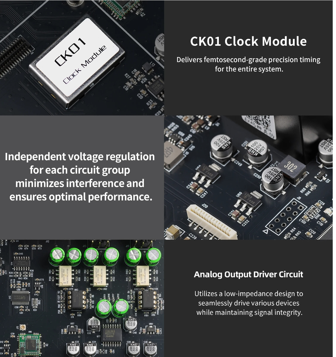

  • Фемтосекундный тактовый генератор
  • USB аудиопроцессор XMOS 316
  • Стриминговая платформа от Cellware (как у топовых моделей Gustard) - Roon бридж, Airplay, NAA, DLNA(UPNP-AV). В режиме DLNA доступны два рендерера, один из которых OpenHome (возможно управление из OpenHome приложений, например Linn, MPD, Esoteric и тп).
  • Поддержка ИК дистанционного управления
  • ЖК дисплей с изменяемой яркостью, режимом сна и отключением
  • Одновременная работа балансных и небалансных выходов
  • Возможность роллинга операционных усилителей
  • Блютус 5.0
  • Алюминиевый корпус в двух цветах: черный матовый и серебристый. Покрытие не маркое
  • Цифровые входы: USB-C и 2х Coax (RCA)

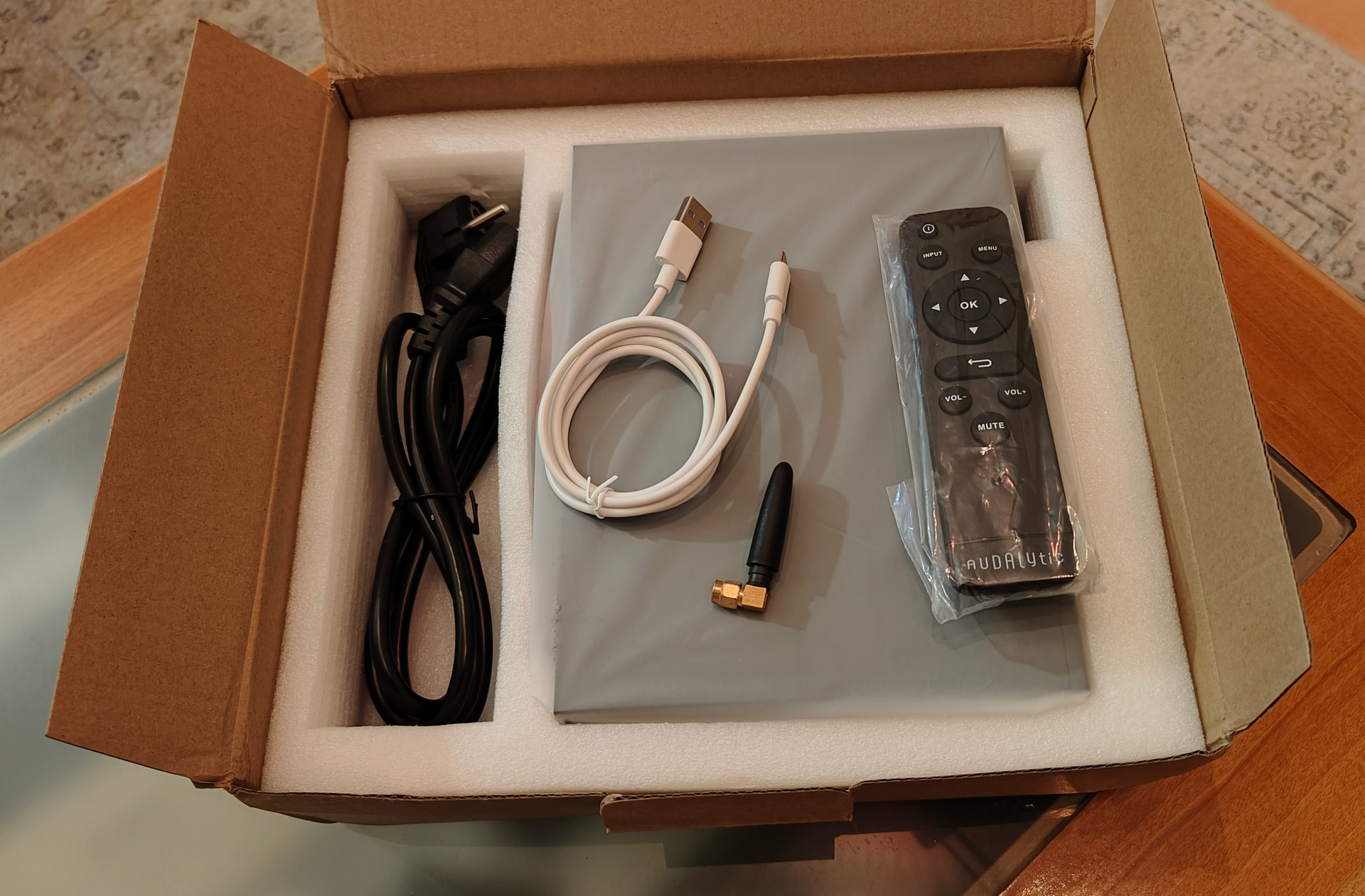

Распаковка

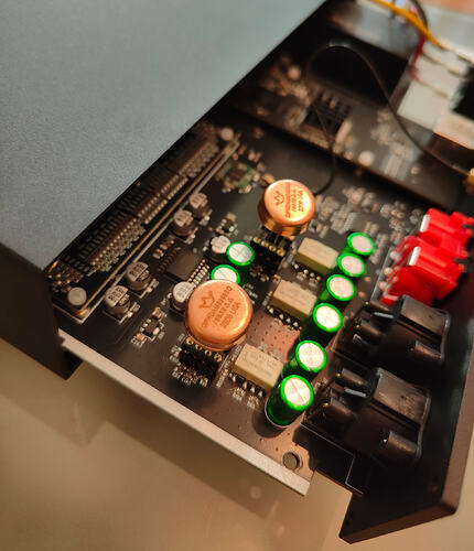

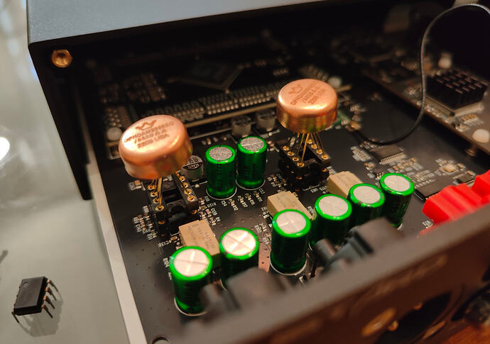

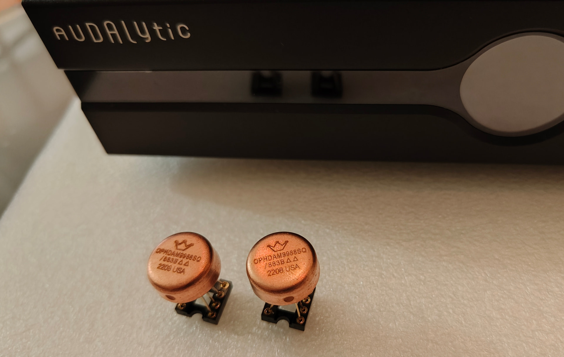

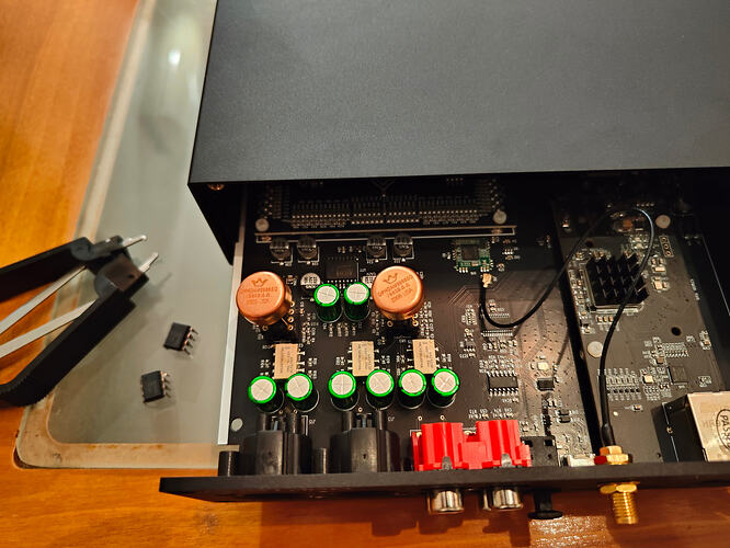

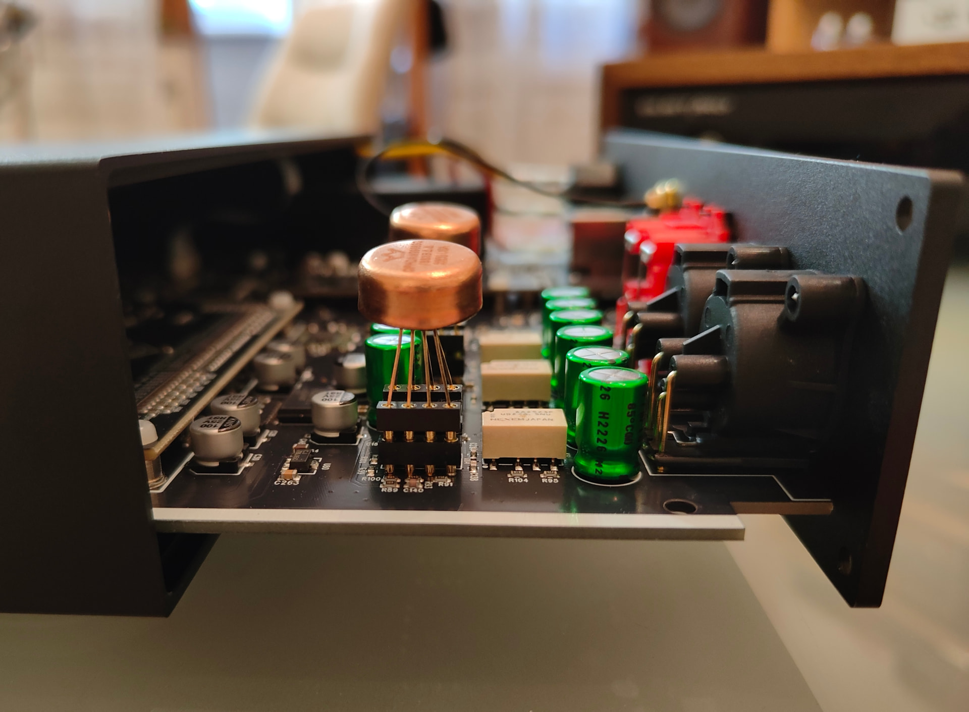

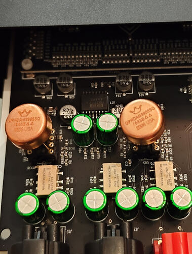

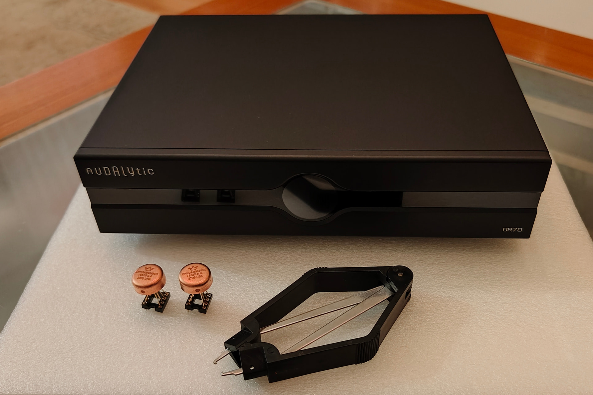

Порн и замена штатных двойных операционных усилителей LME 49720NA на два двойных ОУ-модуля Philips HDAM

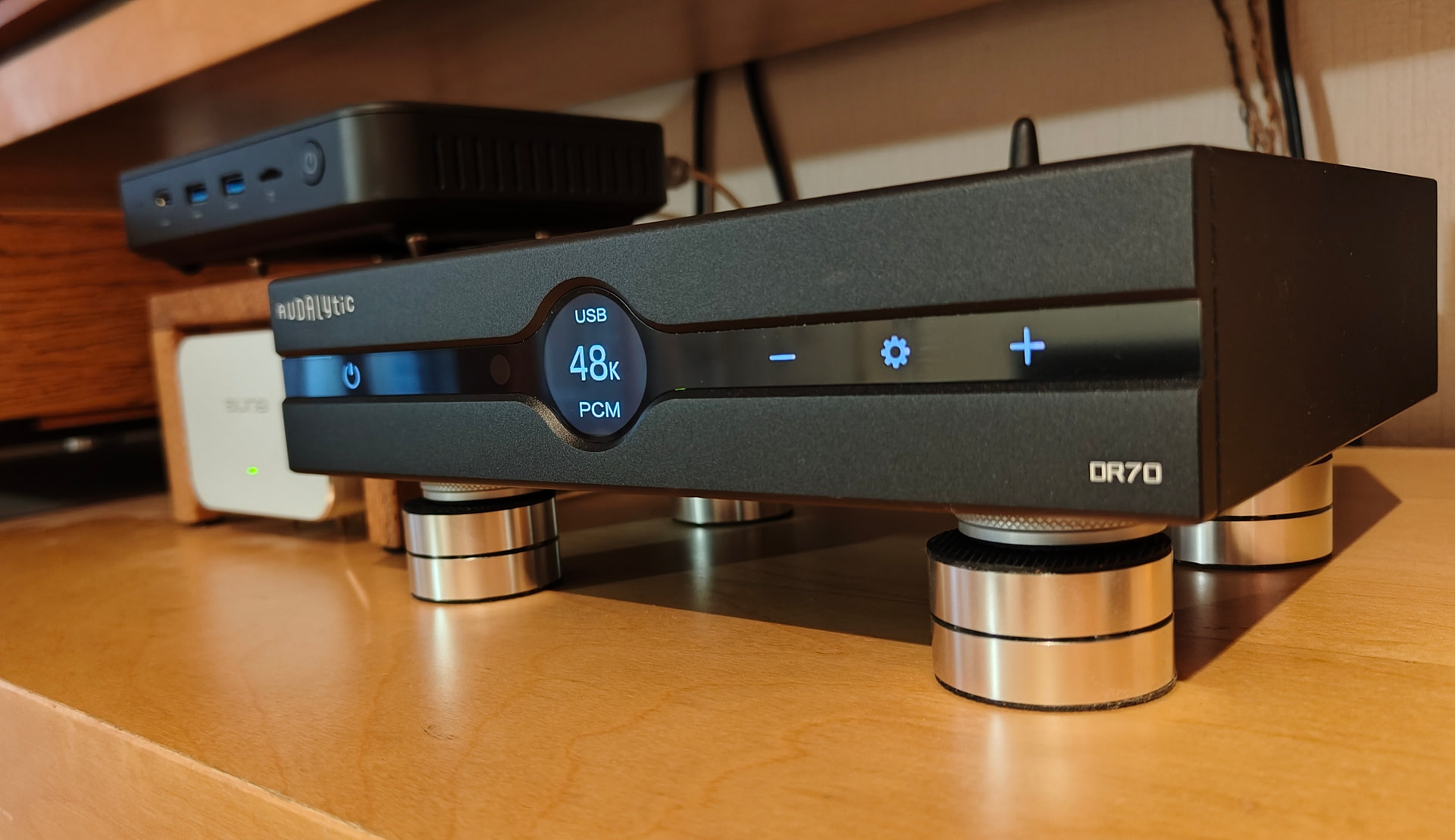

Предварительное, зажигание, пошел прогрев

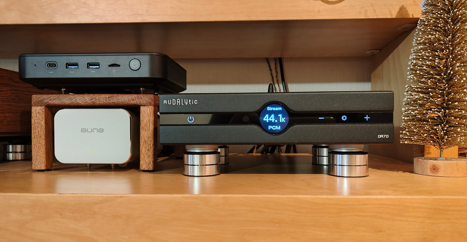

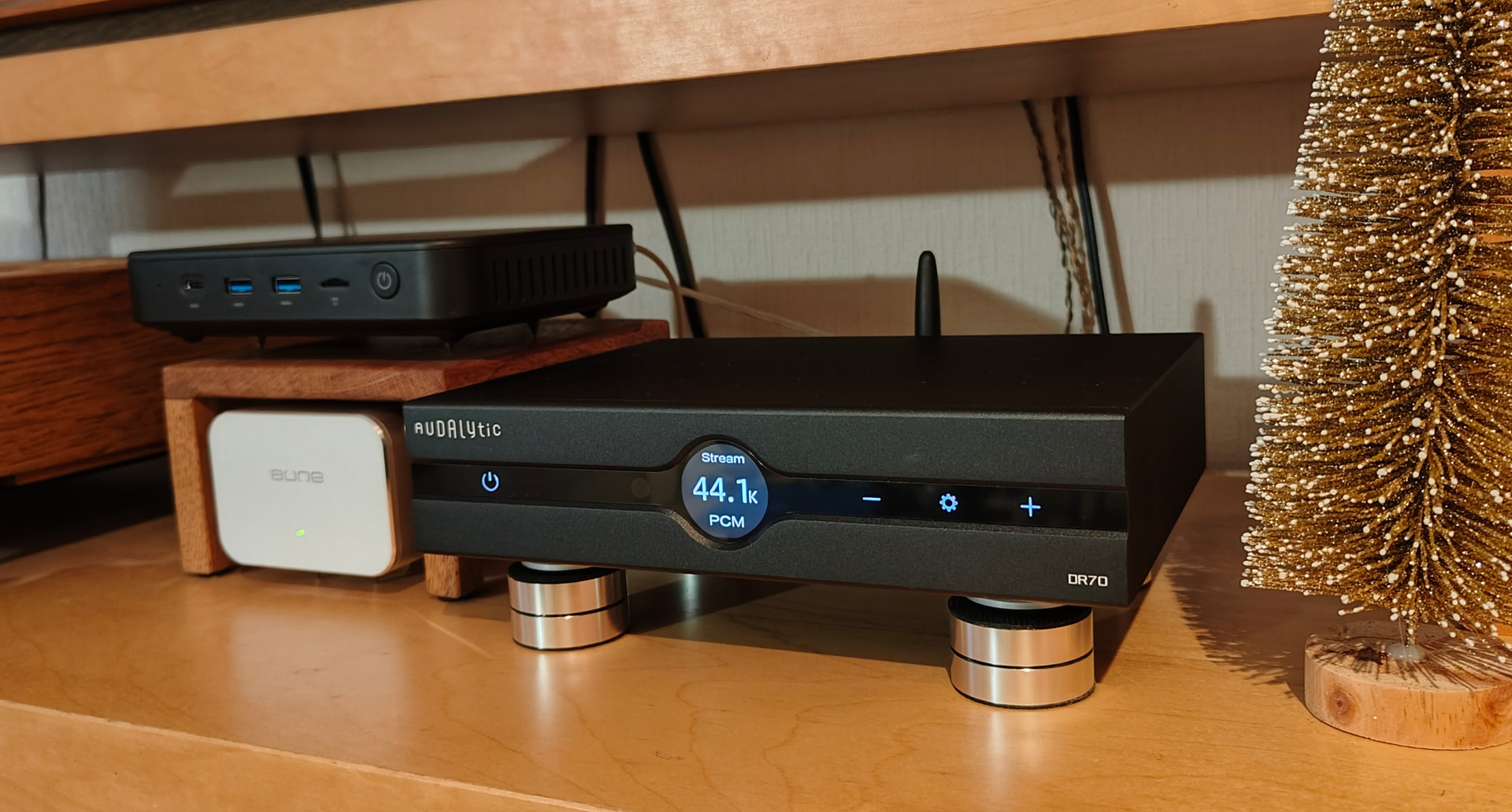

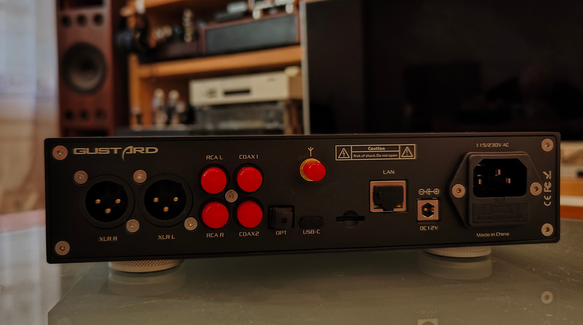

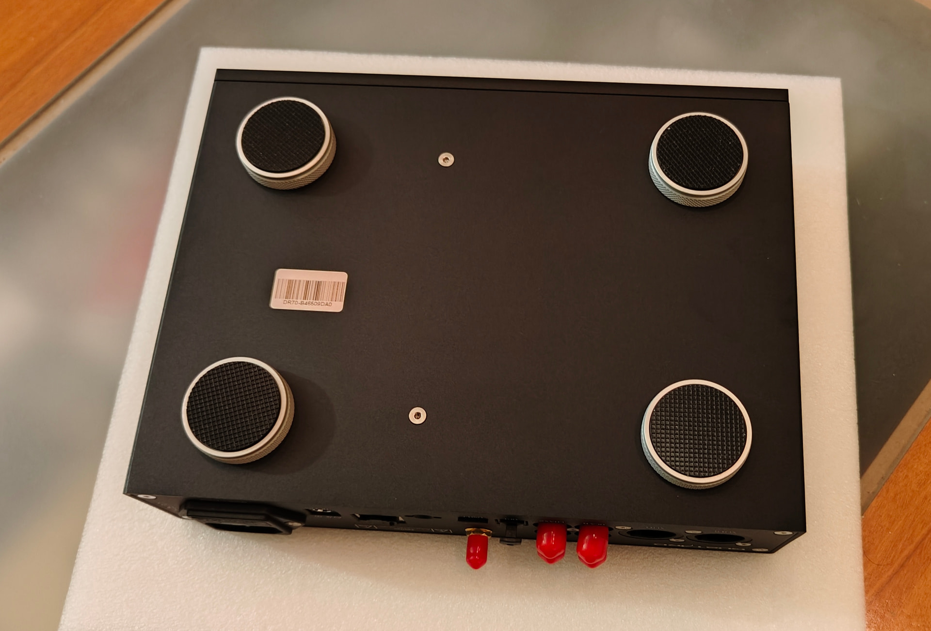

А на попе у него 12-18V написано. ??
Я остал от жизни видимо)) Spotify Stopped это как !? :face_with_hand_over_mouth:
Трансформатора не завезли, так что может себе позволить :wink:
Торопиться не надо, сперва послушать. Этот цап куплен мной для тура. Надеюсь, желающие соберутся.

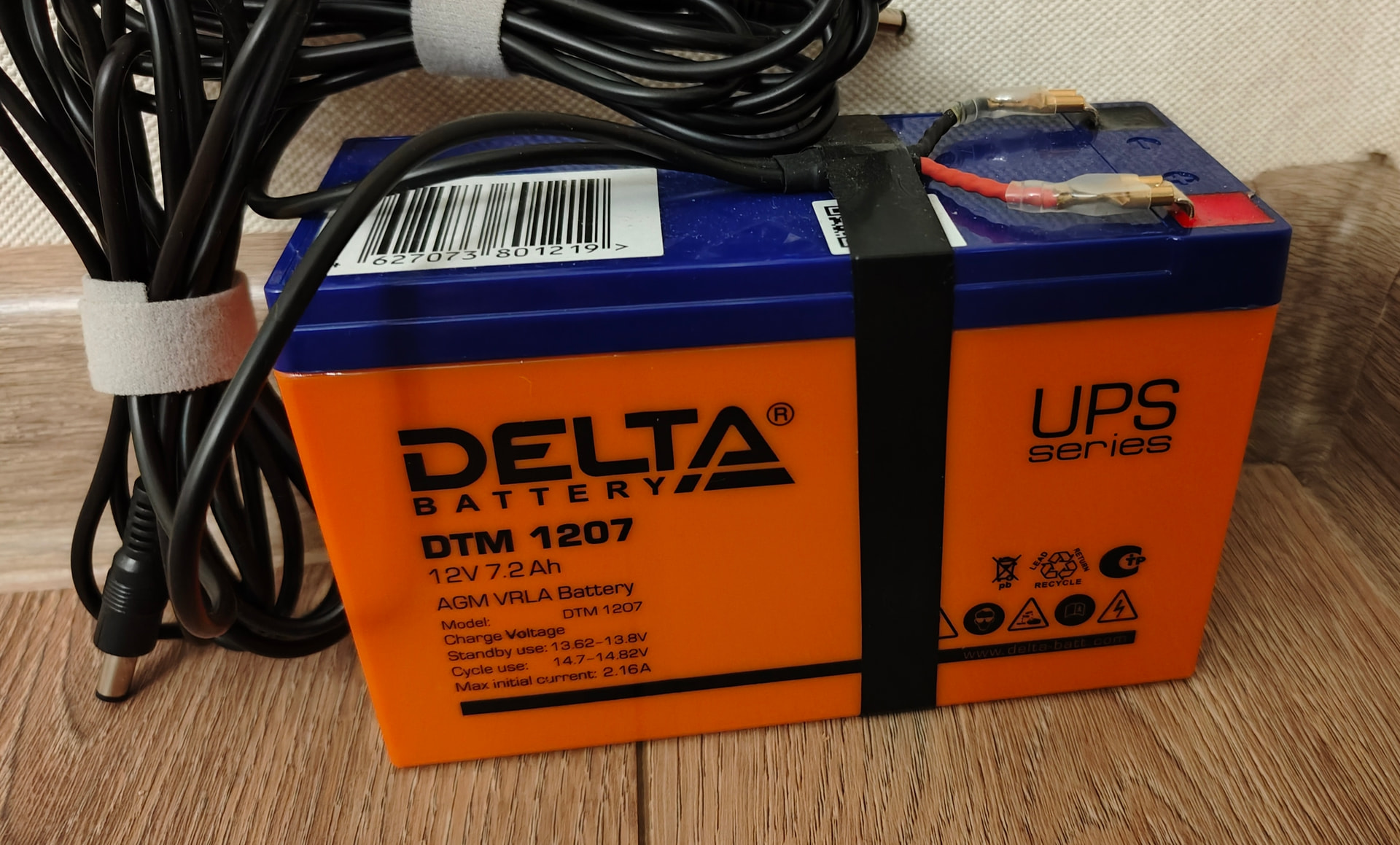

12 вольт написано на разъёме.. Но в рекламных материалах (см. выше) декларировано от 9в до 18в.
Я сразу подключил к своему ЛБП Aune XP2 на 9 вольт, всё отлично работает.
Подключал и аккумулятор на 12 вольт, естественно тоже работает.

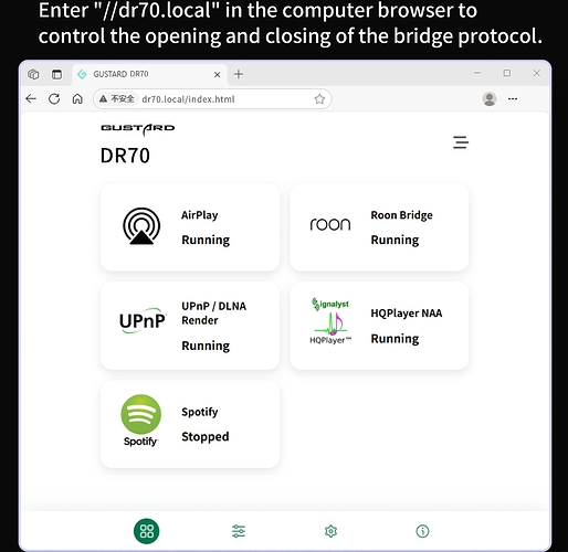

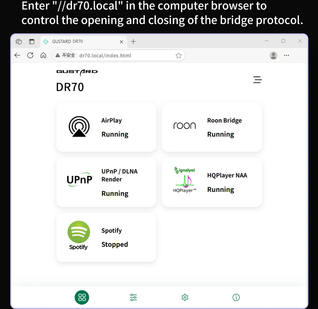

Настройки через web-морду открываются. В браузере набрать http://dr70.local
И там уже включаешь используемые протоколы и отключаешь неиспользуемые.
Штатный силовой разъем под 110–240 вольт имеется, импульсное питание. Я еще не пробовал, сразу ЛБП подключил на 9в.

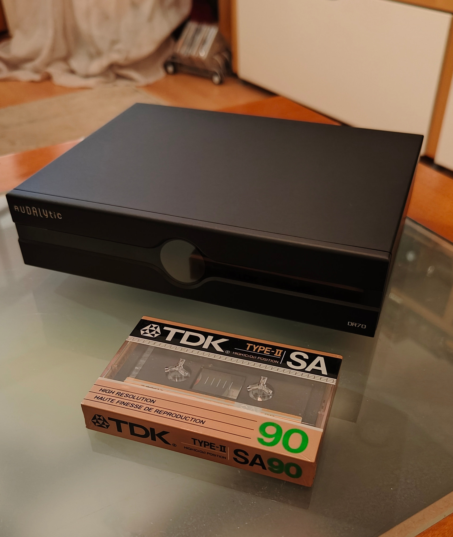

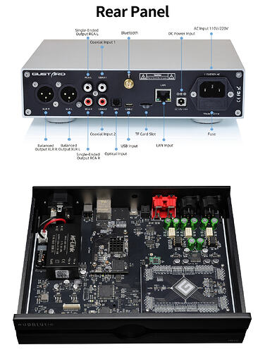

  • Качество сборки корпуса и материалов. Не подкопаешься, это Густард, породу не пропьешь. Лаконичный дизайн, ничего лишнего, в глаз огни не светят. Машинка компактная и красивая. Дисплей классный. Кнопки сенсорные. Все разъемы закрыты заглушками, включая usb-c и lan - мелочь, а приятно, ибо культура.

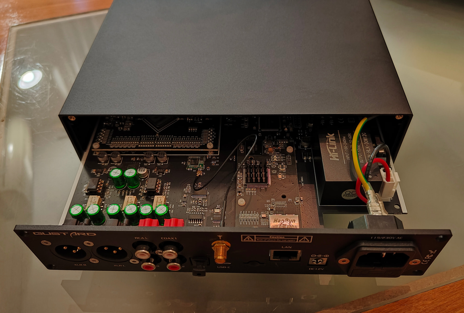

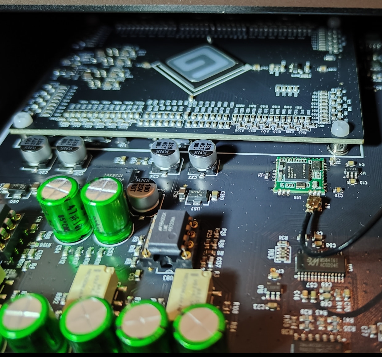

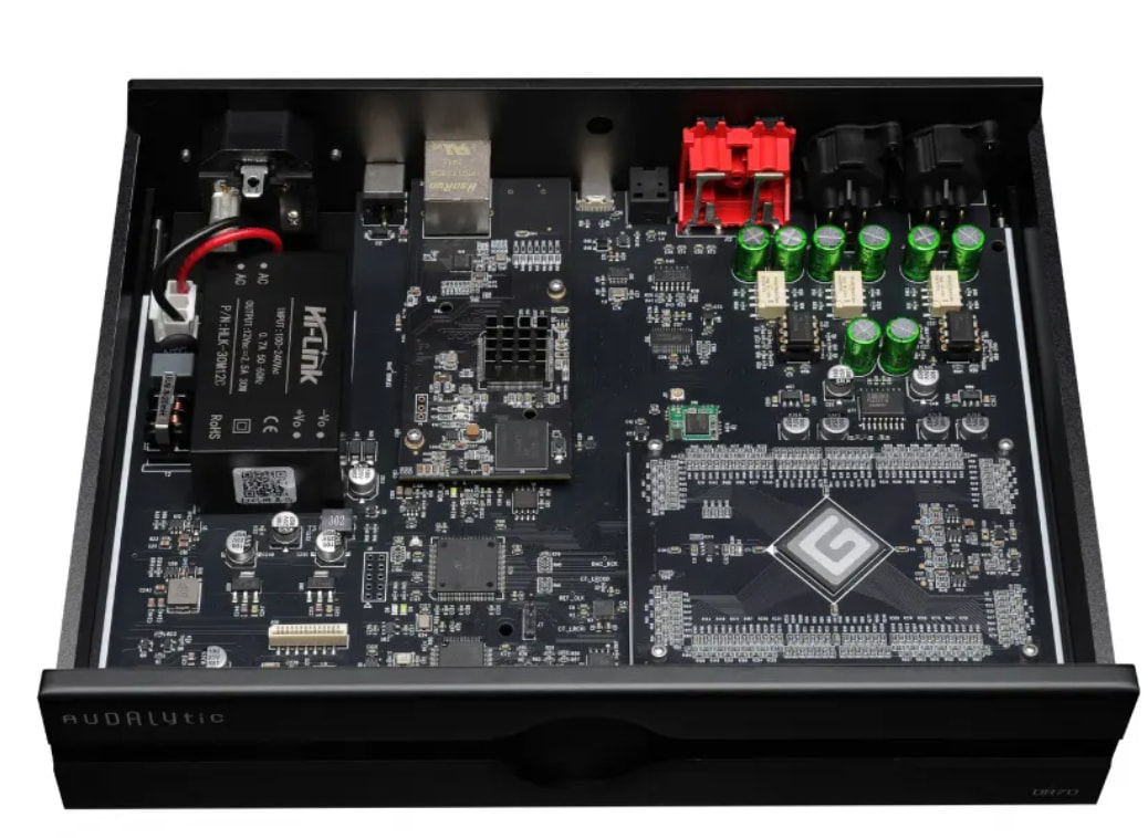

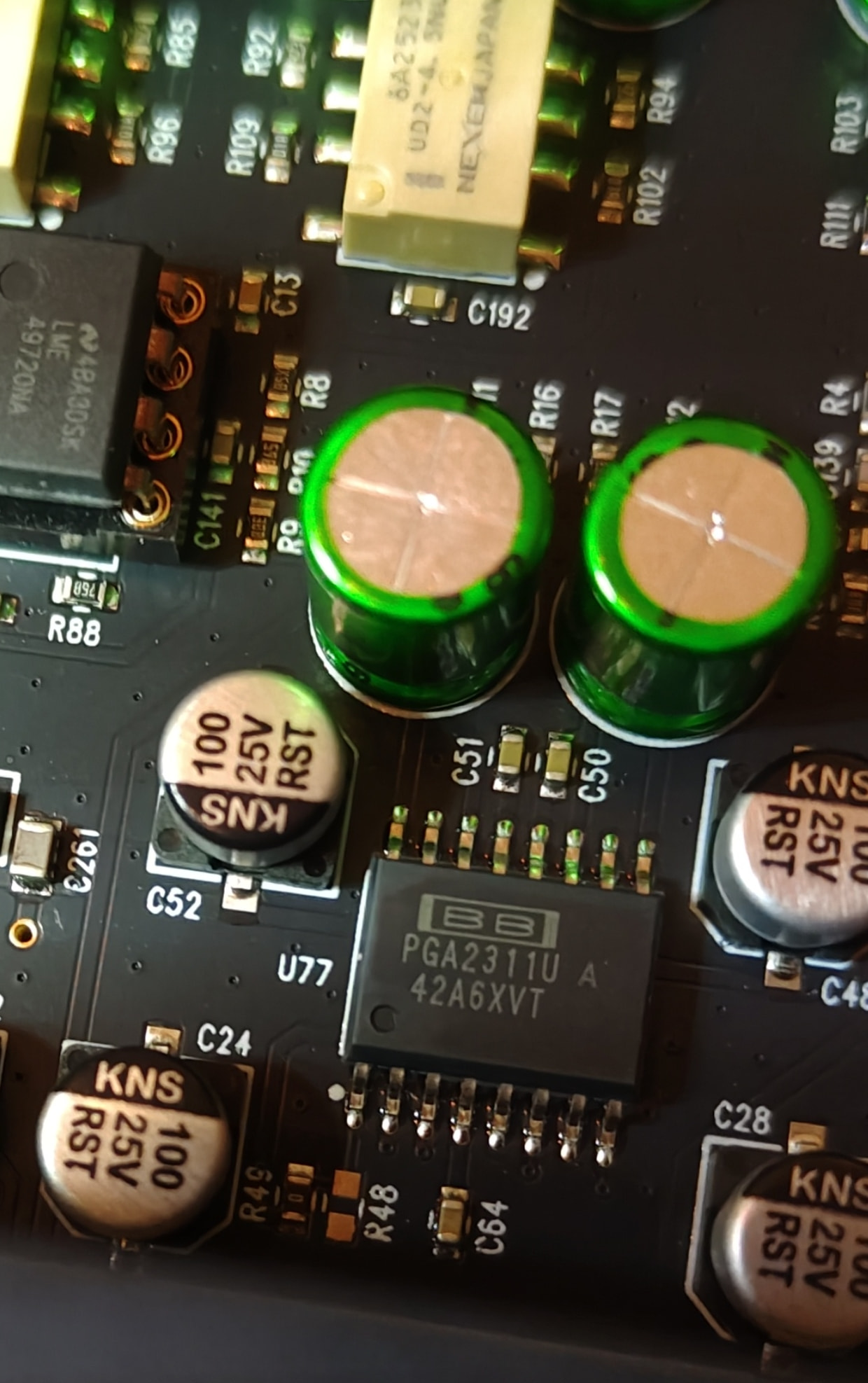

  • Качество сборки платы - все по взрослому: чистая пайка, красиво. Нет следов флюса, как бывает у Фио. Навесные платы (r2r матрица и стример) крепятся к материнке нейлоновыми болтами :ok_hand:
  • Управление в принципе понятное. Подключаешь питание, он сам включается. Выключение - подержать кнопку питания. Если не держать, а коснуться кнопки питания - включается mute. Три кнопки для меню. Тоже касание или удержание. Все функции отдельно вынесены на ИК пульт.
  • Легкий доступ внутрь для роллинга операционных усилителей: открутить 4 болта по углам задней стенки и два болта снизу на корпусе, аккуратно выдвинуть плату на треть из корпуса (там внутри шлейф дисплея и линия заземления на питании, не надо пытаться выдвигать до конца).

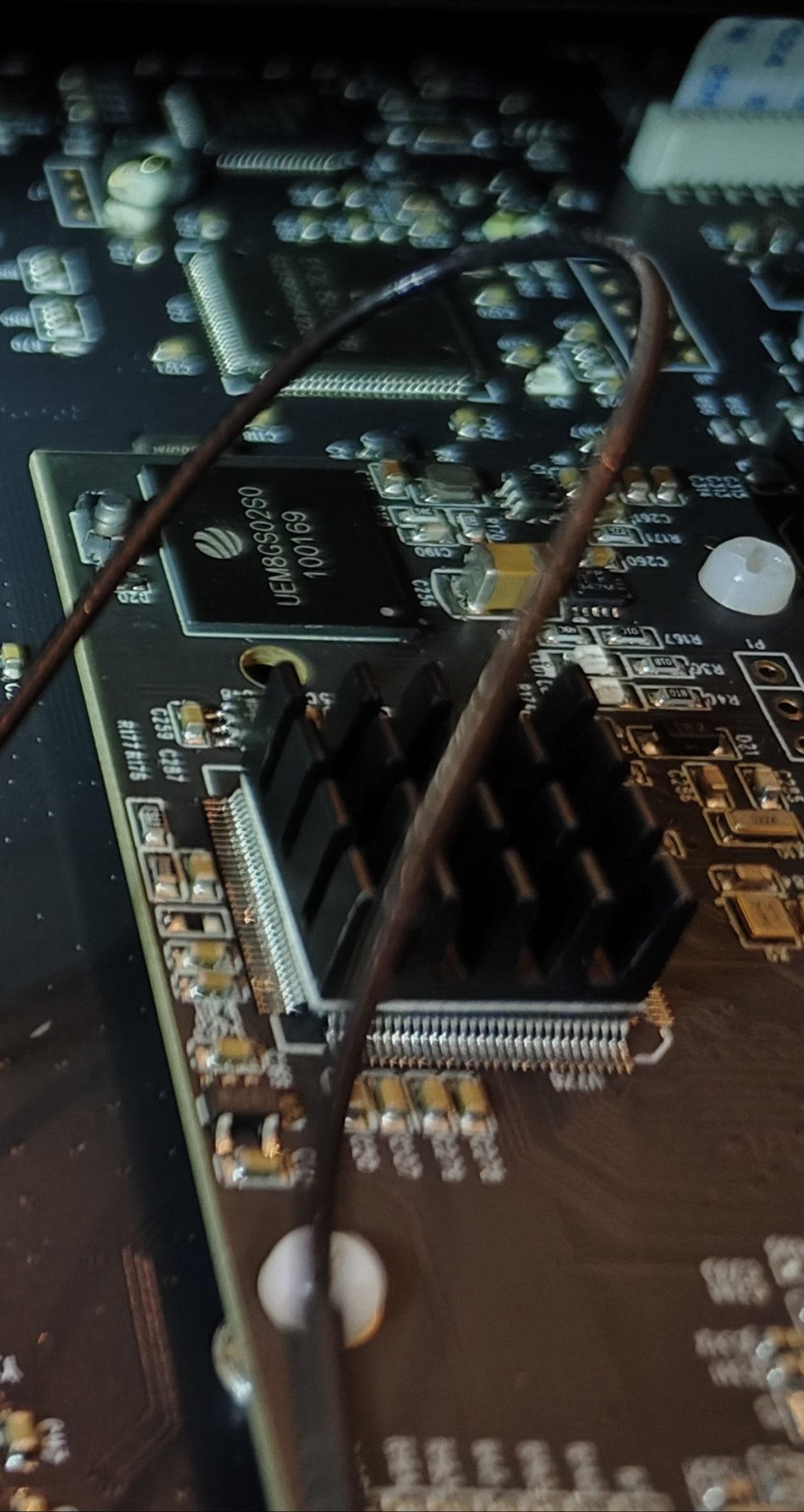

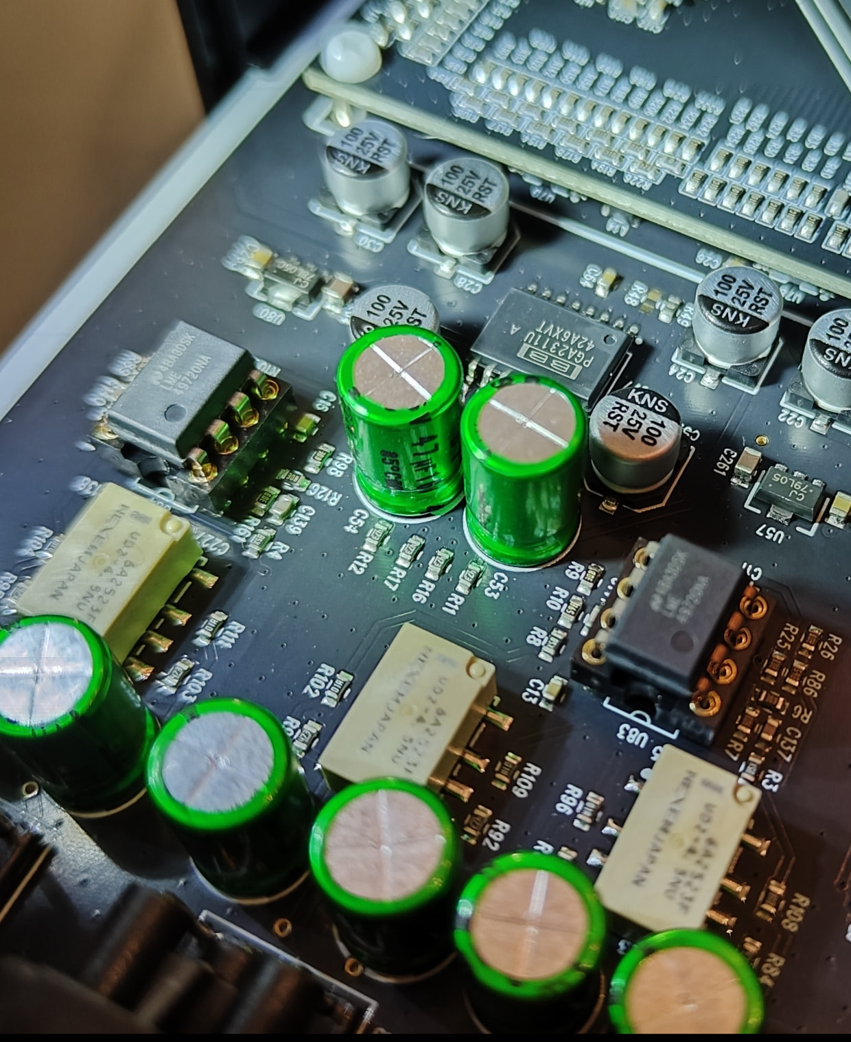

  • Неотключаемый цифровой регулятор громкости. Выполнен на чипе BB PGA2311U, фото выше. Просится твик. Мне, например, он не нужен, тк есть в системе ламповый предусилитель.
  • Хайрез высоких битрейтов и DSD только через USB или сеть.

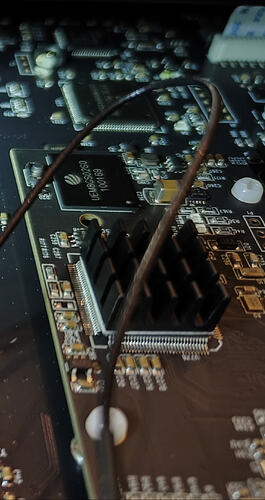

  • Блютус чип рядом с матрицей. Так и просится твик с экраном для матрицы и стримера.
  • Штатные операционники лучше сразу поменять на (из не сильно дорогих) двойные ОУ VV8 V4i, V5i, V6, HDAM и тп. Нужно две штуки двойных ОУ под Dip8 сокет.
  • Нет i2s и AES. В принципе, это придирка конечно, с учетом, что стример встроен в аппарат, для cd-транспорта есть кокс, для остального usb.
  • Нет BNC для внешнего клока. Вот его жалко, что нет.

Это хороший регулятор громкости. Т.е. ЦАП можно использовать с мощником в качестве предусилителя?
Вроде он электронный, но аналоговый.

Там цифровое управление аналоговыми цепями. Если не трогать гейн в самом чипе, то нормальный.
