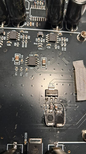

Чувствуется. ))) Навесной монтаж.
Зачищается кусочек дорожки от маски (лака) в нужных местах и паяется смд элемент прям на плату, без проводков.

Ещё 1117 заменить бы. И на плате матрицы есть 4 питающих лдо , емкостя только керамика. Заменить керамику или добавить электролиты хорошие.
Интересует какое V поступает на стабы U51и U52 , может кто замерял? Планирую макетить линейный блок питания , надо определиться с выходным V.
+/-14v
На 7812, 7912 можно до 30В подать. Есть мнение, что разница входного и выходного лучше делать 3В.
Идея хорошая, тоже думал об этом, вместо блютуз антенны в отверстие запустить двухполярное питание. Только уже сразу на оу, минуя стабы родные 7812 и 7912.
Сделал линейный БП. На силовой транзистор было несколько кандидатов по звуку , от древнего германия ГТ701 до кремневого 2S1943 ( тошиба) . Победил последний. Вообще замер тока в рабочем режиме составил около 0,5а , хотя пусковой момент был около 1,5а. Да конечно преобразовывать однополярное в двухполярное - это не кошерно. Надо продумать варианты отдельной запитки цифровой и аналоговой частей ( куда подключать) , да земли разделить ( хотя они вроде разделяются на мс регулятора громкости ?)

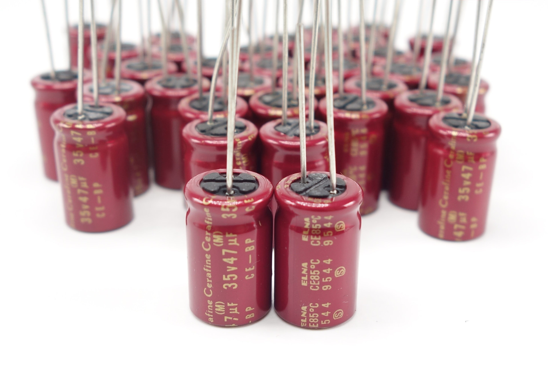

Просто установить правильные операционники и закрыть крышку и уже можно получать огромное удовольствие.. Ну или уже максимум когда чешется в одном месте,то сменить разделительные конденсаторы которые зелёненькие.. на красненькие такие.
Такие разве ещё продаются где-то?
3000 пара вроде на озоне видел))
