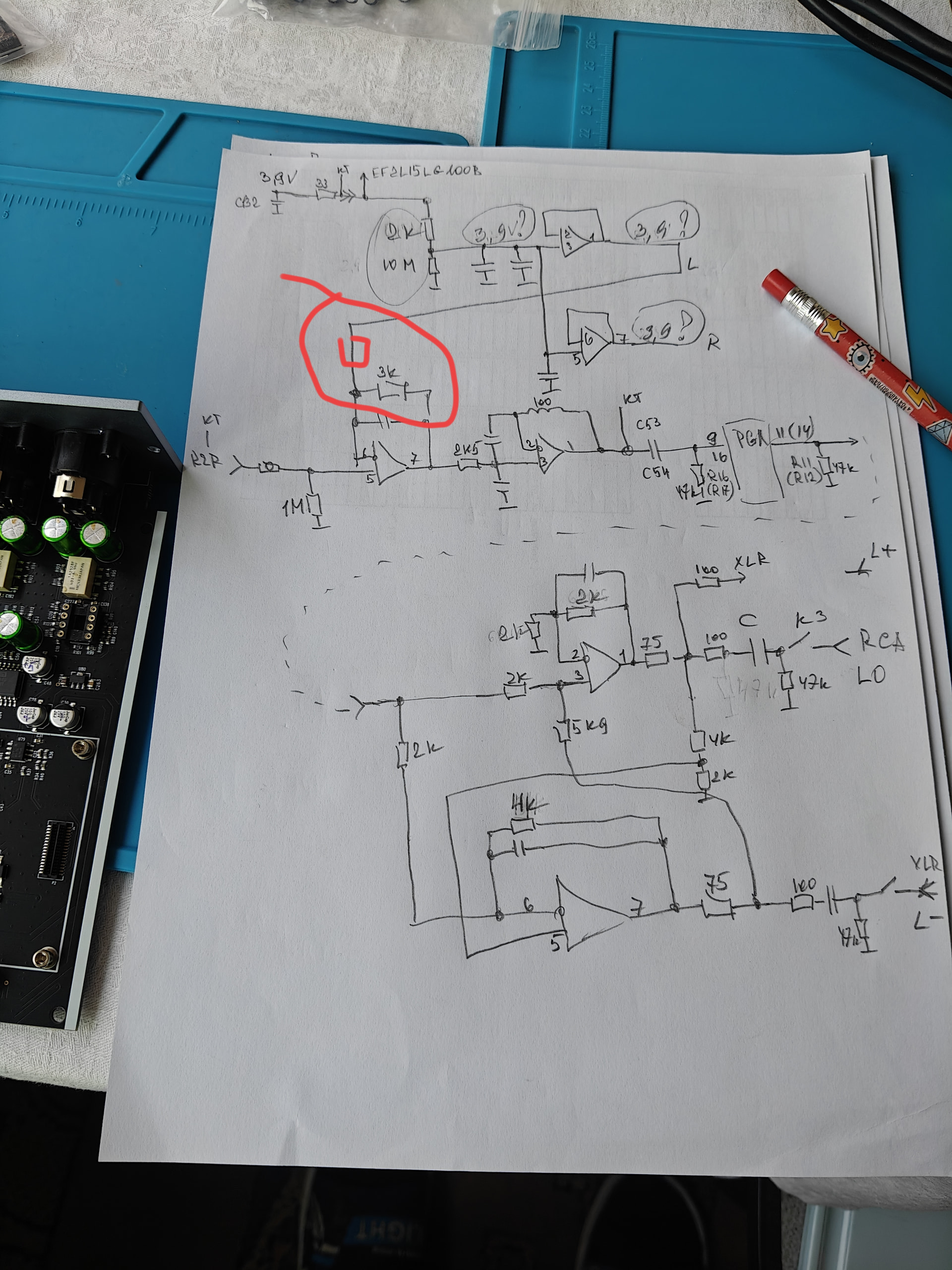

Отличный результат. Желательно бы увидеть фото , что под платой матрицы. Там полагаю свивка проводков параллельно резистору ( какие номиналы ?) На звучание, просто установка в ноль, не должна сказываться, но вот дальнейшие шаги после этого , должны минимизировать путь сигнала .
Продолжаю ковырять свой ЛБП на полевиках , очень ощутимые изменения в сцене и подаче звука и пока продвинулся процентов на 70 , осталось 30 :sweat_smile:
Нет, вместо резистора (4кОм-ного), перестраховался, в теории надо 3кОм. Практика подтвдила, ровно 3кОм. Почему выбрал плечо 4кОм под замену? - 3кОм легче найти, они есть у меня. Впаяю постоянные.
Что за схема?

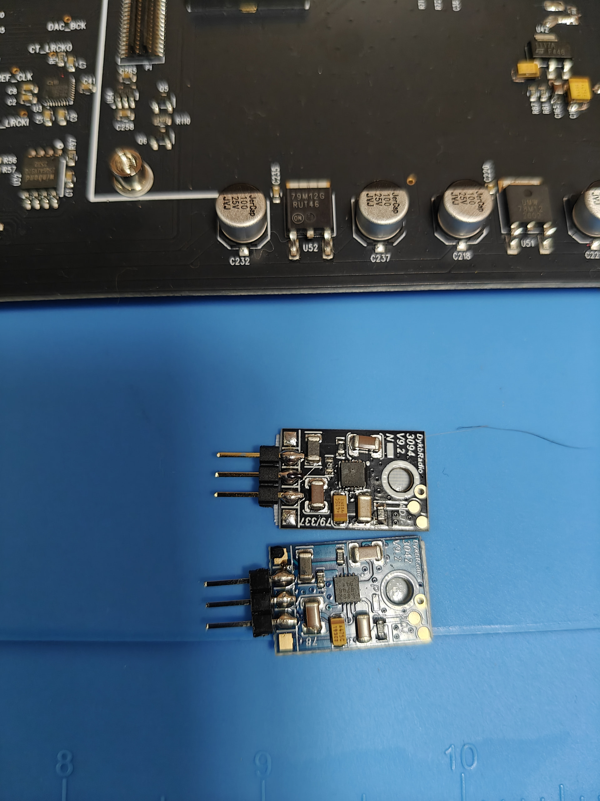

Хочу поменять стабы 7812, 7912 на платки lt3042, lt3094, влезут под плату матрицы. Что скажете об этом?
Можно такую платку 3042 также поставить вместо ld1117 на 6.9В. Под матрицу.
Есть у меня платы параллельных стабов по Назару, но не влезут под матрицу. В другом цапе очень мне понравились вместо lm317, 337. Может разведу на смд элементах.
Зачем под матрицу ставить, поставь стоя рядом с матрицей.

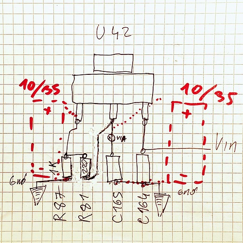

Я смотрю на фото вы в первичном стабилизаторе матрицы r2r добавили емкость на входе 1117, а на выходе оставили керамику. Пробовали добавить электролитический конденсатор на выходе 1117? А на питании матрицы 3.9V?
I have added caps to all 3 pins. 100uf/16V SEPC is added on the lower right before via trace going down on Vin and 2 x Tantalum 10uf/35v near the U42, one to middle pin Vout and left on the Resistor(s)!
Ok.
Я тоже поставил танталовые конденсаторы. На Vin - 4.7/25V, Vadj - 10/16. Vout - 100/16. Мне не понравился звук, грязный стал, неприятный. Убрал танталовый конденсатор на Vout 100*16, вернул керамический конденсатор 10мкФ. Грязь ушла. Поэтому и спросил у вас - не заметили ли такого эффекта с танталом?
Также я добавил балластное сопротивление на Vout, 680 Om, это 10мА нагрузки, чтобы не было провалов тока менее 5мА (datashit). Ток потребления матрицы замерить трудно, в покое где-то ~ 20mA.
Это тот оранжевый , что на рисунке ?
