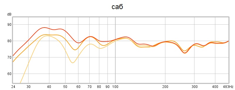

И это с ограниченными возможностями эл.схемы (нет плавной фазы) Только 0-180,усиление и частота среза.
А эта схема для какого саба? И расшифруйте плиз графики?
Cхема простая, какой-то ноунейм сабовый усилитель, купленный на ебее за 50 баксов. Правда динамик у меня 18 дюймов установлен в стене). Но не в этом суть.
График - светлая кривая, провал примерно 12дБ, похож на ваш случай.
Выше результаты настройки, затыкания фазика, регулировки усиления саба, двигания колонки и (или) места прослушки. На этом графике саб в противофазе.
