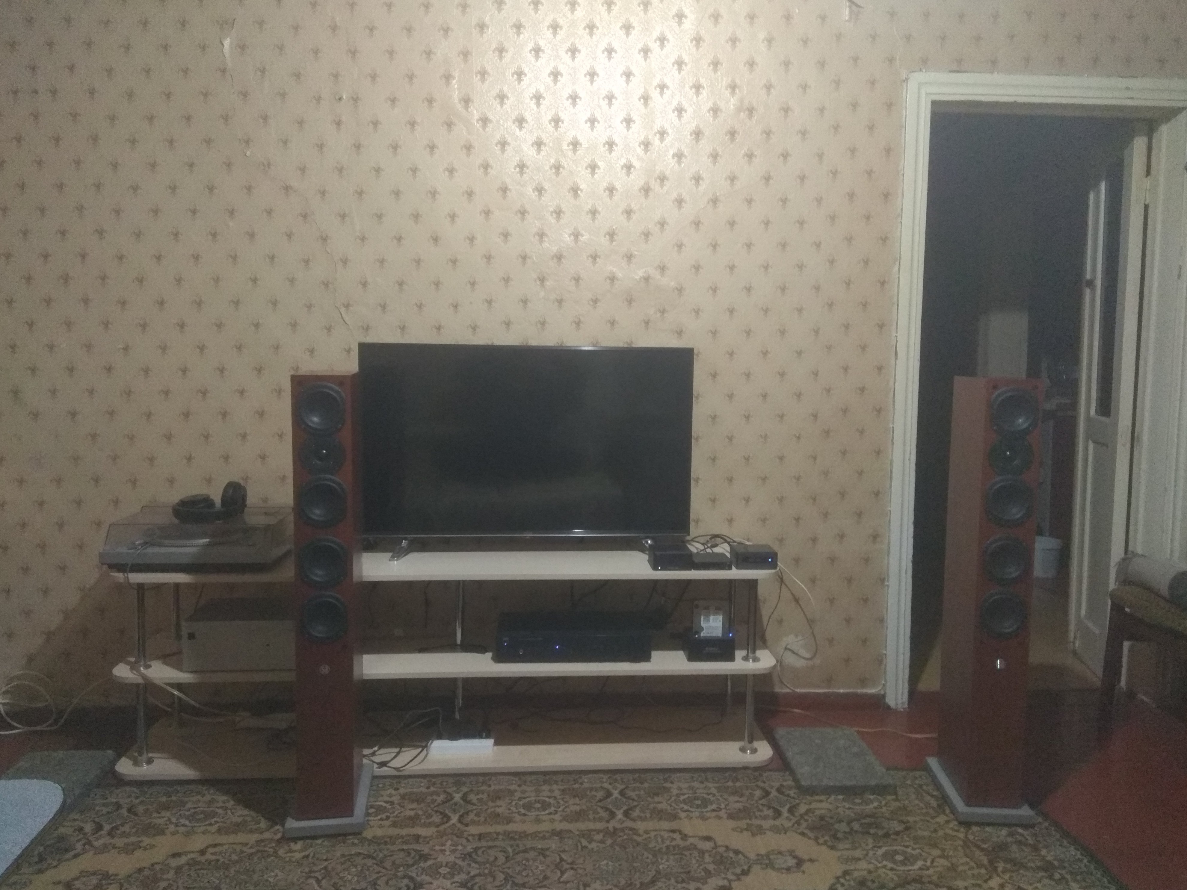

Вот так живу уже четыре дня ))))
Вообщем-то всё не так плохо. Просто, чтоб АС не стояли в дверях, придётся поменять аппаратуру и точку прослушивания местами. Ну и мою самодельную “дизайнерскую” полочку под аппаратуру, придётся делать другую - Уже.

В исходной теме про калькулятор, я отписывался, что пробовал ставить по короткой.
📏 Правильная расстановка акустики в комнате — экономим время на перебор компонентов и снимаем аудио-неврозы .
И мне очень понравился результат, за исключением сужения сцены. Но предлагаемое калькулятором, расположение АС, совершенно никак не вписывается с практической точки зрения в быт… Изначально я запланировал в лучшие времена, развернуть расположение АС, а диван поставить к короткой стене. В итоге, я бы пожертвовал 1/3 комнаты. Но вот подумал, а чем чёрт не шутит? И решил пересчитать калькулятором по широкой стене.
О звуке…
В итоге я получил ту же трансформацию звука, что и при расстановке по калькулятору, по короткой стене. Эффект чуууть-чуть слабее, но он однозначно носит тот же характер. А именно… Отличная глубина сцены. Пространства создаваемые звукорежиссёрами, стали ощущаться гораздо яснее. При этом, я не потерял ширину сцены(так как по широкой стене и расстояние между АС на порядок шире вышло). Значительно смягчились ВЧ призвуки, что в свою очередь очень хорошо сказалось на сибилянтах и передаче тонких эмоциональных окрасов. И при этом, что стало для меня полной неожиданностью, ещё лучше стала звучать атака инструментов. Энергичные вступления духовых оркестров, поддерживаемых агрессивной ритм-секцией, просто работа ударных, басов, можно сказать вышли на новый уровень… Я даже призадумался, а надо ли мне апгрейдить усь? До этого, я считал, что имею проблему первого ватта… сейчас уже не так в этом уверен )))
