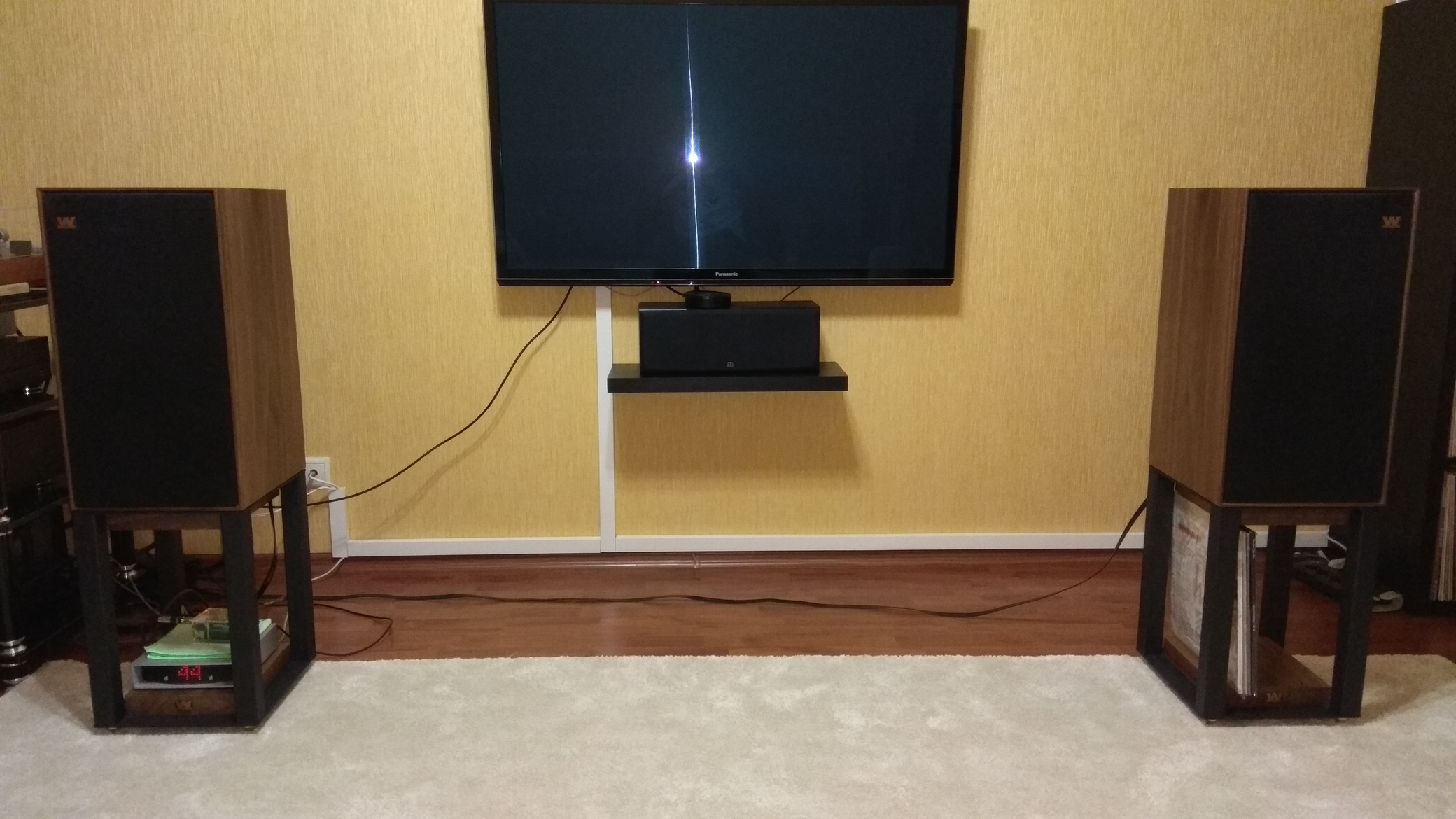

Поставил максимально приближенно к расчетам калькулятора, учитывая особенности своей комнаты и предметов в ней, но по длинной стене, получился равносторонний треугольник со стороной примерно 2м. До задней стены от передней панели акустики почти метр получился. Эффект очень сильный, появился объём, воздух, верх стал более прозрачным, чего не хватало раньше. Баса не стало меньше, но перестал подгуживать. Намного интереснее стало слушать музыку
Возможно это просто эйфория, надо будет через некоторое время проверить ощущения.
Кстати очень сильный эффект, я думаю, ещё от того, что убрал стойку между колонками.

Wharfedale Linton купил в рамках даунгрейда своей техники.Тотемы продал. Расстановка помогает сэкономить
