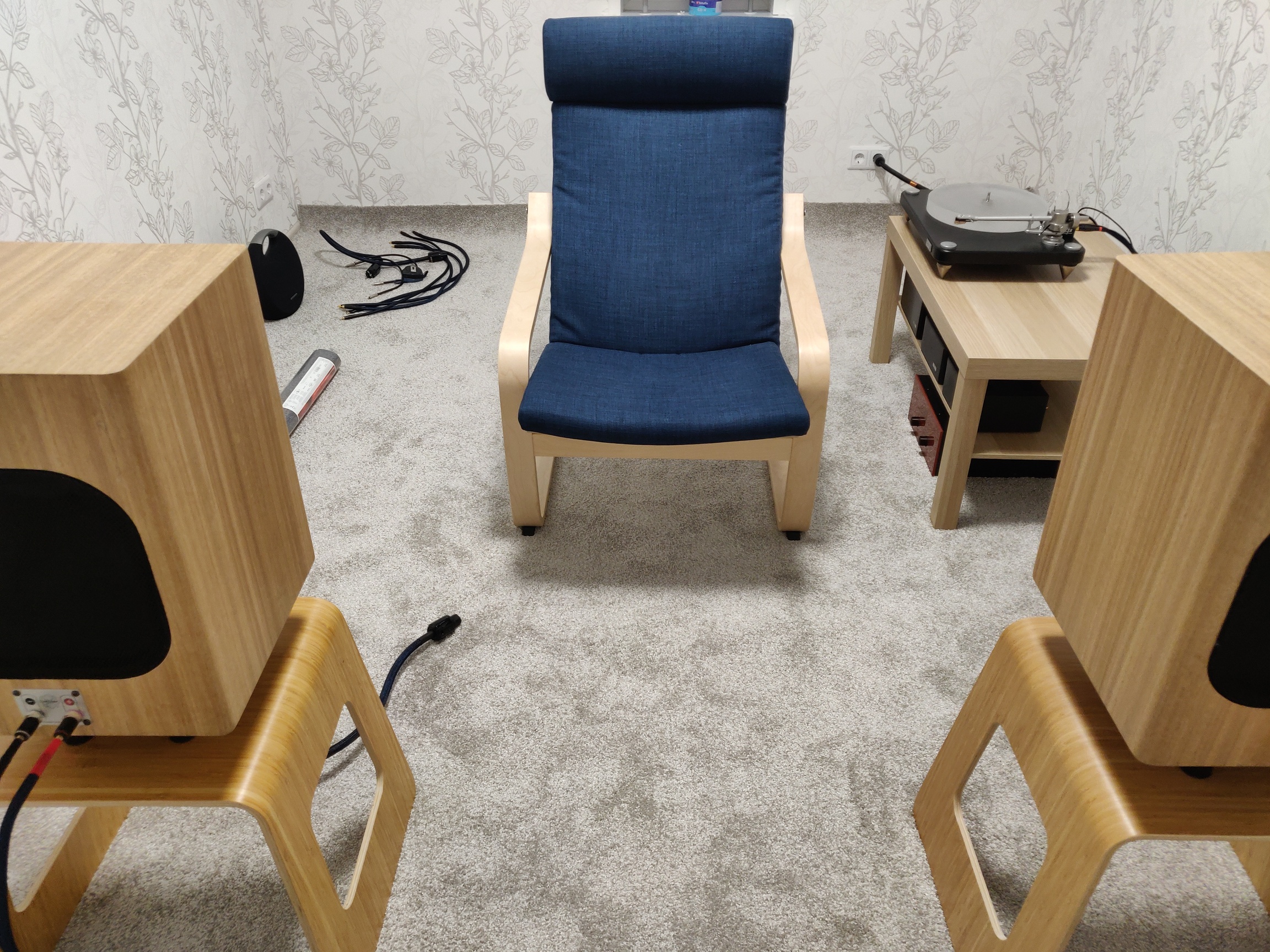

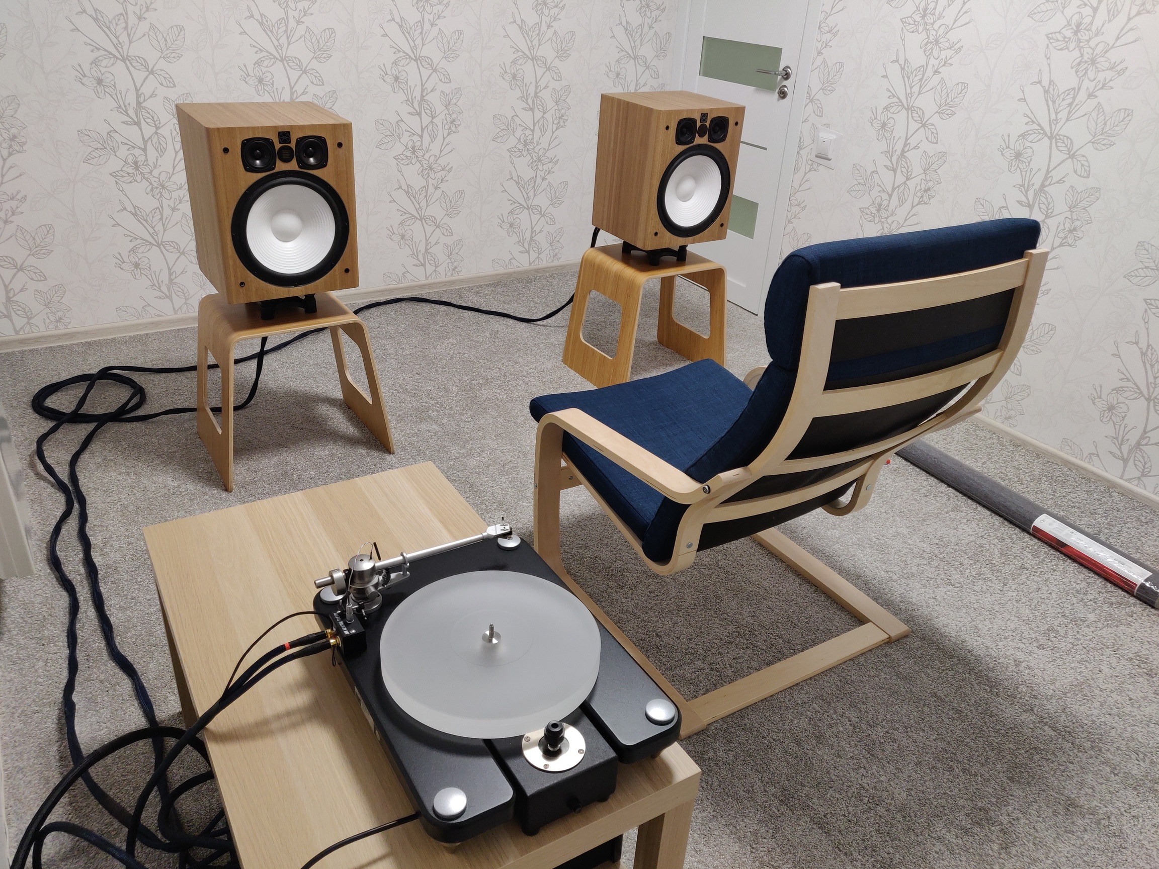

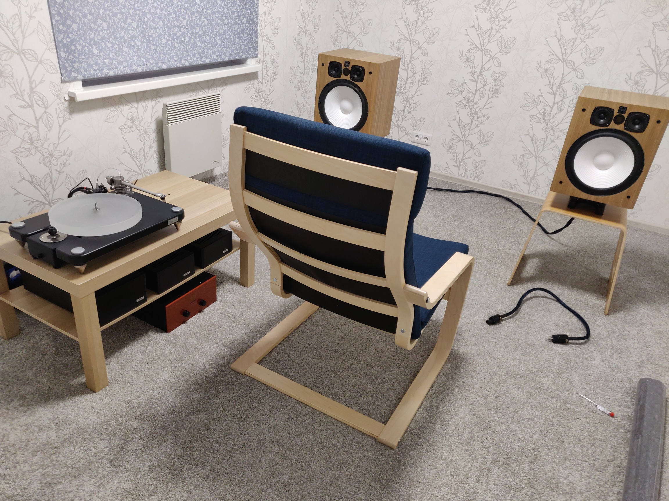

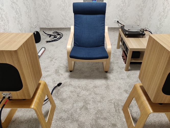

Вот мой “шедевр зодчества”

У меня крестик в эту область не попадает, но калькулятор все равно работает
У меня в границах :sunglasses:.
Я просто так не сдамся :rofl::rofl::rofl::rofl:
Ковер решает
