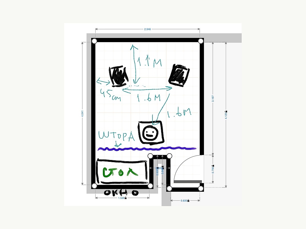

Так у меня самого комната - почти квадрат. Точнее мне пришлось привести ее к квадрату с помощью толстой шторы, так как здоровенная колонна не дает использовать всю глубину комнаты. Отлично сработал калькулятор с последующей настройкой. Если садишься на таком расстоянии к колонкам, то влияние комнаты минимизируется. Также мебель в комнате в стратегических местах, акустические панели, сабвуфер, расположенный оптимально для баса - помогают решить проблемы квадрата.
